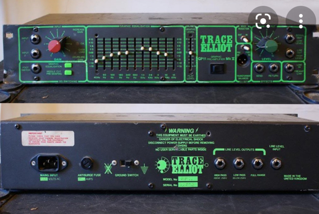

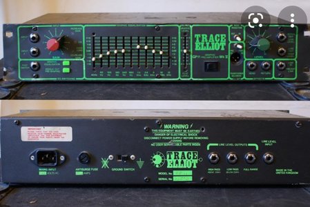

Für mich immer noch die tollsten Pre-Amps sind die alten Teile von Trace Elliot mit 11 oder 12 Band EQ als 19 Zoll Teile.

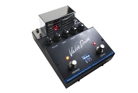

Gut auch der Bodentreter-Röhren-Preamp von EBS.

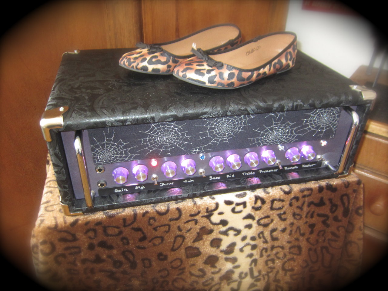

.... hat zwar keine röhren , aber dafür jede menge anderer features ...... ev als anregung :
Yo! Sieht richtig klasse aus. Glückwunsch. Was für eine geile Monstermaschine. Bin zutiefst beeindruckt, ehrlich. Ich stehe total drauf, wenn man seinen Sound from scratch selber macht und gibt das Gefühl sehr nah an allem dran zu sein. So bekommt Musik künstlerische Tiefe - tiefer gehts kaum, find ich.

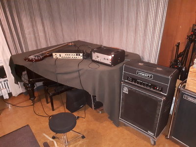

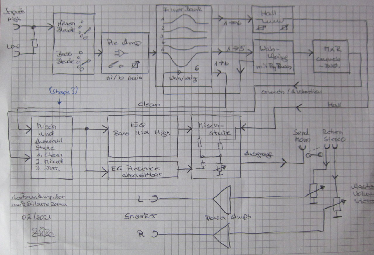

Mein Plan ist, wenig Regler einzubauen und möglichst viel vorher zu entscheiden. Meine Idee ist im Anhang. die Basis bildet mein Mic-preamp. Daher die komischen Werte in der Kuhschwanzschaltung.
Ein Experimentieraufbau ist auf dem Bild zu sehen. Einfach um zu schauen, welche Frequenzen schocken, was ich besser machen kann. Der SPl und die Endstufe sind "individualisert", d.h. ich meine sie so gut zu kennen, dass ich mir erlaube zu Glauben ich wüsste wie es besser geht.

Wo hast du denn diese Basspreamp Schaltung her? Etwa selbst entworfen?
Unabhängig davon dass ich keinen blassen habe wie die Schaltung funktioniert, eines denke ich dennoch herauslesen zu können.
Für verzerrte Sounds oder gar Overdrive scheint mir die Schaltung völlig ungeeignet zu sein.
Und warum ausgerechnet 6NS7-Röhre und nicht klassisch ECC83?
Wenn man etwas googelt, die 6NS7 scheint bei Audio-Preampschaltungen recht beliebt zu sein, und man findet dafür dann auch Schaltungen die irgendwo deinem Schaltungskonzept zumindest ähnlich aussehen.
(als Instrumental-Preamp habe ich zumindest ein derartiges Schaltungskonstrukt bisher noch nie gesehen)
Es scheint insgesamt ein Schaltungskonzept zu sein das darauf abzielt möglichst wenig THD zu erzeugen, und damit geeignet ist die Nichtlinearitäten der Röhre weitgehend zu eliminieren.
Der Verstärkungsfaktor der Röhre ist eher klein angesiedelt mit ~20, dagegen der max. Strom eher groß mit ~7mA, also irgendwo vergleichbar einer ECC82.
Wenn es um die Realisierung von Zerrsounds geht, und wenn auch nur leicht übersteuert, ich würde mich da eher von Schaltungskonzepten leiten lassen wie:
