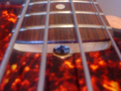

Wie ist das mit den 50s P Bässen,- muss man bei denen auch den halben Bass auseinander schrauben damit man die Halskrümmung einstellen kann?
  • #108
@Jazzmen: ...Nicht unbedingt. Ich hab' bei meinem das Pickguard am Halsende einfach etwas ausgespart. Nur soviel das man an die Halsschraube gelangt. Fällt kaum auf und ist einfach praktischer....

Und das ist Quäse. Das war nie vorgesehen und ist nicht nötig. Das haben irgendwann mal Leute angefangen bei den 57ern, weil das ja eine "Kreuzschraube" ist und man dann ja mit einem Kreuzschlitz-Schraubendreher ran muss..... Schau Dir mal die Bedienungsanleitung des 57ers von Fender an.
Er meinte sicher mit seiner Frage, ob die Halseinstellschraube am Halsfuß sitzt. Und das tut sie.
Was steht denn in der Bedienungsanleitung?
  • #112
Da heisst es einfach, dass man mit einem Phillips-Schraubendreher rein soll und dann eben in die entsprechende Richtung drehen soll, je nachdem ob man konkaver oder konvexer haben möchte.
Soll heissen, dass man, wenn man den Kreuzschlitz vor sich hat, den Schraubendreher nur in ein Viertel des Kreuzes steckt, nicht wie bei der Kreuzklinge in die Mitte.
Selbstredend geht das nicht mehr mit den 3-ply Pickguards, da brauchen wir nicht drüber reden.
Und das mit dem Klang der Precis hatte ich so in Erinnerung, dass Du das mal so gesagt hattest. Egal. Wenn dem nicht so ist, nehme ich alles zurück und behaupte das Gegenteil ;-)
  • #113
Ok, Danke. Wie hast Du das Ausgespart, weggefräst oder mit einem Blechschneider weggeschnitten?
  • #114
Weder noch.
Ich habe einfach einen Schlitzschrauber genommen und den in die Kreuzschraube gesetzt, die ist ja nicht ganz verdeckt sondern lediglich zur Hälfte. Durch Drehung des Schraubers schabt sich automatisch etwas vom Pickguard ab. Eleganter wäre es natürlich zu fräsen, das mir zu aufwändig....

Bei meinem 1964er Precision sieht das so aus, als ob sich das im Laufe der Zeit in das 4-lagige Pick-Guard (3x plus Blech) "reingearbeitet" hätte. Ansonsten empfehle ich einen Dremel - oder einen Dremel-Aufsatz auf einer Bohrmaschine mit passendem Bohrfutter. Ausserdem sollte sichergestellt sein, dass immer genügend Austausch-Pickguards vorhanden sind. ;-)

Weder noch.
Ach so. Da habe ich wohl etwas zu weit gesucht. Danke. :bier:
Stellt euch nicht so mädchenhaft an, ein ausgefranstes Pickguard und eine vernudelte Halseinstellschraube gehören zum normalen Aging-Prozess! (im Fender Custom Shop heißt sowas "Heavy Relic" und kostet viel Geld) :D
