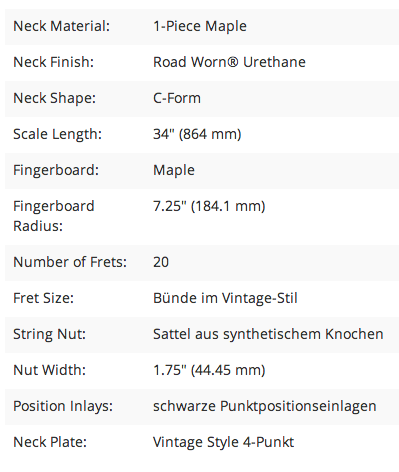

coole Tips!
Der Griffbrettradius ist 7,25" lt. Fender Specs.
