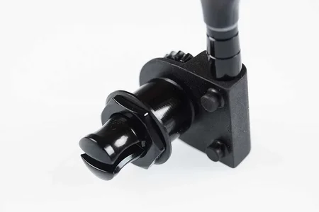

Schaller "Original F-Series BM Light 4 left BlackChrome".
Um ein Verdrehen der Mechanik zu verhindern, werden je Mechanik zwei Bohrungen für Zapfen an der Unterseite der Mechanik gesetzt. Die Fixierung erfolgt dann direkt über die Achse.
Einzig eine Schablone zum setzen der Bohrungen wäre noch schön gewesen, es wird aber auch so gehen.
Von diesen Schaller mechaniken hab ich auch 2 sets im einsatz, allerdings bis jetzt nur provisorisch montiert.
Diese zwei vorstehenden zapfen zur fixierung, für die man zwei genau passende löcher bohren muß, sind meiner meinung nach eine unglückliche konstruktion.
Eine beiliegende schablone wäre hilfreich gewesen.
Überlege mir diese zapfen abzusägen und eine andere fixierung vorzunehmen.
  • #27
Danke für das Bild, da sieht man das "Problem" sehr schön. Ja, die Sache mit den Zapfen ist ohne Schablone nicht gerade toll. Bin auch noch am überlegen, wie ich die sauber montiert bekomme. Da ich noch auf jede Menge anderes Material warte, habe ich Zeit zum überlegen.
Da fällt mir gerade ein, dass bei den beiden Hipshot UltraLight Sätzen, die ich schon verbaut habe, auch keine Schablone dabei war. Ist schon ein paar Jahre her, vielleicht ist heute eine Schablone dabei. Damals musste ich für die Schrauben auch irgendwie die Löcher an den richtigen Stellen bohren. Keine Ahnung mehr, wie ich das damals gelöst hatte. Vom Prinzip her ist es natürlich viel einfacher. Gerade hinhalten, markieren, bohren, dabei aufpassen, dass der Bohrer nicht verläuft und gut.
Ein gitarrenbau-kumpl hat mir folgenden tip gegeben :
Die beiden löcher mit etwas übergröße ausbohren, ein bisschen holzkitt hinein, dann die mechaniken einsetzten und ausrichten.
So würden sie stabil sitzen.
  • #31
Bin noch am überlegen wie es gehen könnte. Echt gute Idee mit dem Holzkitt. Damit gibt es jetzt zumindest mal einen "Notfall"-Plan.

Endlich - der Hals ist einschließlich Mechaniken jetzt montiert.
Zur Montage der Mechaniken habe ich aus einer ca. 4 mm dicken Plastikplatte (ein ziemlich alter Eiskratzer(!)!, beidseitig völlig plan) eine Schablone erstellt. Etwas zeitaufwändig, aber machbar. Mit Hilfe der Schablone war es dann "relativ einfach", die Bohrungen vorzunehmen. "Relativ einfach" deshalb, weil der Graphit-Hals nicht wie Holz bearbeitet werden kann. Vom Aufbau her sieht der Hals wie folgt aus: Unter einer dicken Klarlackschicht liegt das Glasfaser Kreuzgewebe. Ich muss es nochmal sagen: gegen diese sensationelle Optik ist alles verlgeichbare, was ich bisher gesehen habe, einfach nur "billig". Unter dem Gewebe folgt eine dünne 3-schichtige Lage Holz, darunter folgt dann Graphit Material. Wenn man von der Rückseite bohrt, dann hat man folgendes zu erwarten: Der Bohrer kann auf dem glasharten, aber leider nicht sehr kratzfesten Klarlack sehr leicht verlaufen. Einfaches ankörnen wie bei Holz ist aufgrunder der Härte des Lacks kaum möglich (und wegen der Splittergefahr des Lacks auch nicht empfehlenswert), ich habe einen sehr scharfen (neuen) Metallbohrer mit 2 mm Durchmesser verwendet. Es ist mir trotz Schablone bei zwei der vier Mechaniken aber nicht gelungen, die Bohrlöcher an den exakt richtigen Stellen zu setzen. Ich hätte die Platzierung noch öfter kontrollieren sollen.
Man bohrt durch unterschiedlich hartes Material und wenn nach der Holz-Lage der innere Bereich erreicht wird, hat der Bohrer plötzlich fast keinen Wiederstand mehr. Die Gefahr, dass man auf der anderen Seite unversehens wieder herauskommt, besteht m.E. aber nicht. Ein Anschlag sollte dennoch unbedingt verwendet werden.
Die nicht exakt passenden Bohrlöcher habe ich nicht weiter ausgebohrt, sondern die Zapfen mit einer Feile "passend" gemacht.
