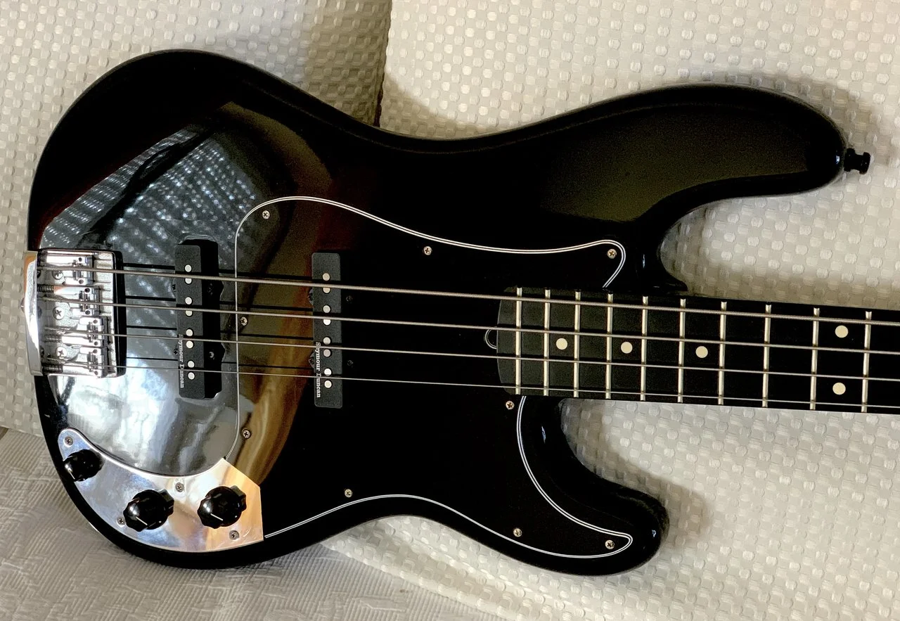

Was habe ich nun in meinem "Frankenbass" so alles verbastelt?
  • Fender Precision Korpus (genaueres siehe weiter vorne)
  • Status Jazz Bass Hals (dito)
  • Schaller Mechaniken (dito)
  • Elektrik (dito)
  • Schaller 3D Brücke (siehe kommende Bilder)
  • Seymour Duncan Alpha Apollo Jazz Bass 4-String Pickups
  • #84

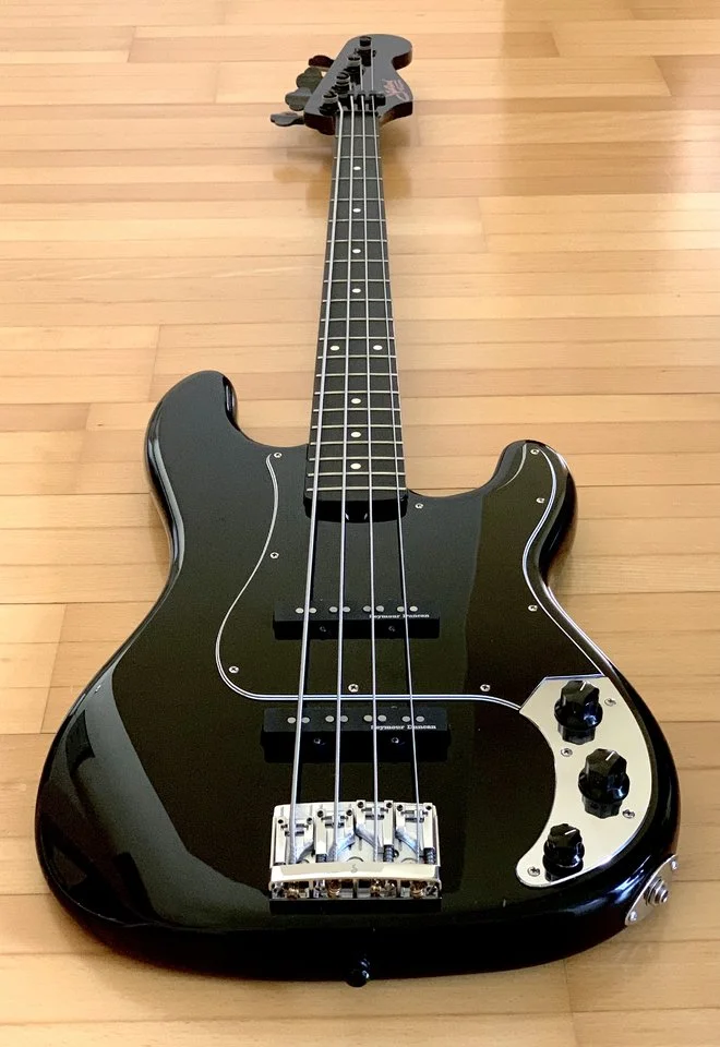

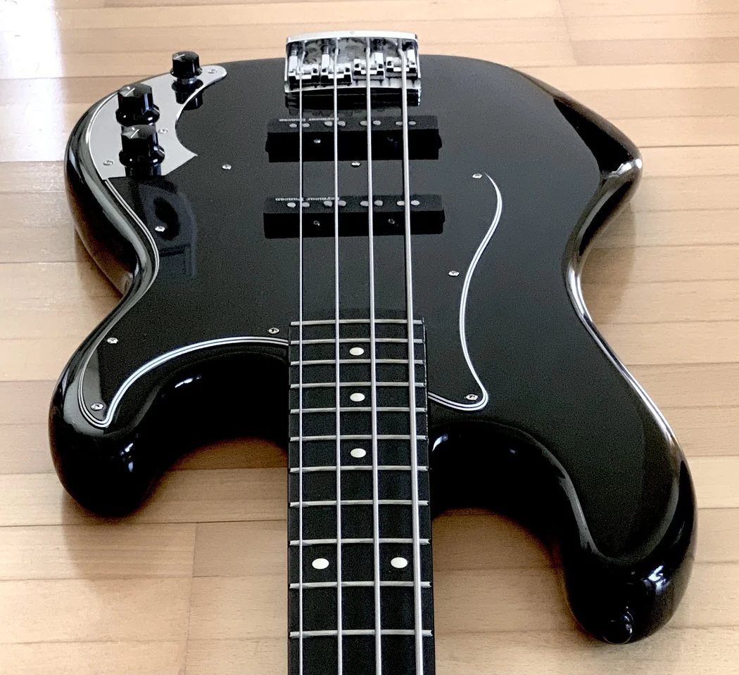

Die entscheidende Änderung sind die neuen Pickups. Nach langer und gründlicher Recherche habe ich mich für die Seymour Duncan Alpha Apollo Jazz Bass Pickups entschieden. Leider gibt es zu diesen Pickups nur vergleichsweise wenige Informationen. Die haben mich aber immerhin so inspiriert, dass ich die Dinger geordert habe. Und das obwohl ich ein DM Area-J Pärchen bereits hier liegen habe. Ok, irgendwas Gutes quasi in Reserve zu haben ist ja auch nicht so schlecht. Das mag nicht rational sein, aber was ist im Zusammenhang mit Musik schon rational? Klar, normalerweise hätte man die Area-J zuerst ausprobiert.
Sei es drum, also die SD Alphas geordert, die waren schwierig zu bekommen, aber es hat geklappt. Mein erster Eindruck (nach mehreren, nicht so tollen SD Vorerfahrungen): ganz ausgezeichneter erster Eindruck. Fest vergossen und was mir nicht so gefällt, die Pole-Pieces A und D stehen heraus. Pole-Pieces die über die Kappen herausstehen finde ich grundsätzlich "ätzend". Ich verstehe da die Hersteller nicht. Aber das habe ich erstmal so hingenommen. Kommt ja immer noch drauf an was passiert, wenn die Saiten später dann da drauf hämmern.
Gut - Fräsarbeiten sind angesagt, ohne geht es natürlich nicht. Interessanterweise ist die Hals-nahe Linie des E-A Split Coils praktisch auf gleicher Höhe mit dem Jazz Pickup. Man muss sozusagen nur für D-G fräsen. Die Pole-Pieces des Jazz Neck Pickups liegen aufgrund der schmäleren Bauart aber näher am Hals. Wer sich mal mit Pickup Positionen beschäftigt hat, hier sind wenige Millimeter für den Sound mit entscheidend!
Apropos Hals. Der Status Hals ist nicht 34", sondern tatsächlich 34,3", ich habe alle Maße und Abstände entsprechend umgerechnet. Der Bridge Pickup in dem original Fender Korpus ist für den Status Hals natürlich nicht ganz exakt positioniert, das ist aber, aufgrund der "Bridge-nähe" noch "im grünen Bereich".

Zu den ersten Erfahrungen. Der Test mit der Band steht - wohlgemerkt - noch aus !!!
Diese Seymour Duncan Alphas sind, nach meinen bisherigen Eindrücken, unglaublich gut und diese Pickups haben mich wirklich sehr überrascht. Ich dachte sie könnten vielleicht "etwas besser" als die Area-J sein, wobei ich das mangels echtem A-B Vergleich nicht wirklich einschätzen kann. Vielleicht mache ich diesen Vergleich, mal sehen.
Es gibt inzwischen recht gute Split-Coils im Single-Coil Format und ich habe Erfahrungen mit einigen (gibt so viele, die kann man nicht alle kennen), aber, wie gesagt, die Alphas haben mich wirklich überrascht. Diese Pickups kommen den CS60 in meinem Jazz Bass schon sehr, sehr nahe, ich frage mich gar, ob die nicht besser sind. Ich glaube ja, aber um sicher zu sein, muss ich das noch mit beiden Bässen der Band checken.
Der Bridge Pickup ist über jeden Zweifel erhaben. Egal in welchem Mischungsverhältnis, der ist unglaublich gut. Wenn es etwas zu kritisieren gibt, der Hals Pickup - komplett solo - hier ist der CS60 vielleicht einen Ticken besser. Aber das muss noch der Live-Vergleich in der Band zeigen. Was aber völlig klar ist: der 50:50 "Jazz-Sound" gehört mit zum Besten, was ich je gehört habe. Der Bass hat einen dermaßen "Bumms", das ist einfach unglaublich. Das Ding hängt so an den Fingern, da kann man gar nicht mehr aufhören zu spielen.
Die Mischungen mit dem Delano Blend Regler sind sehr feinfühlig möglich und alle 1 bis 2 mm weiter ändert sich der Sound spürbar. Klasse.

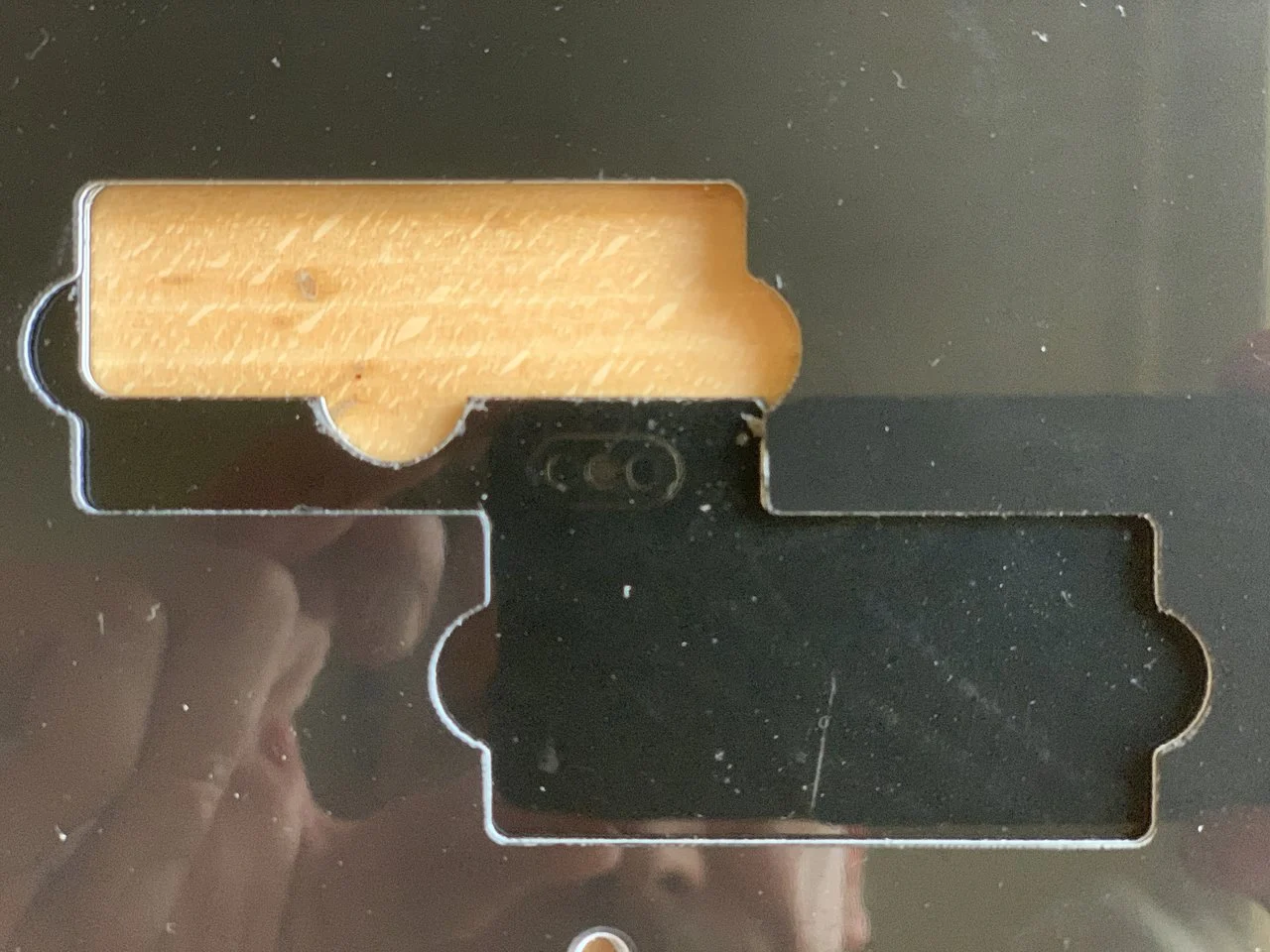

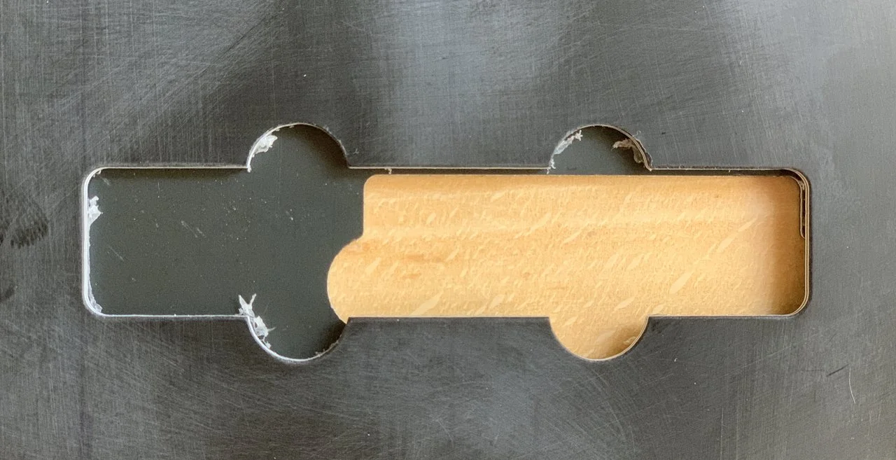

So sehen die Ausschnitte in den Pickguards aus, wenn man die aufeinander legt.

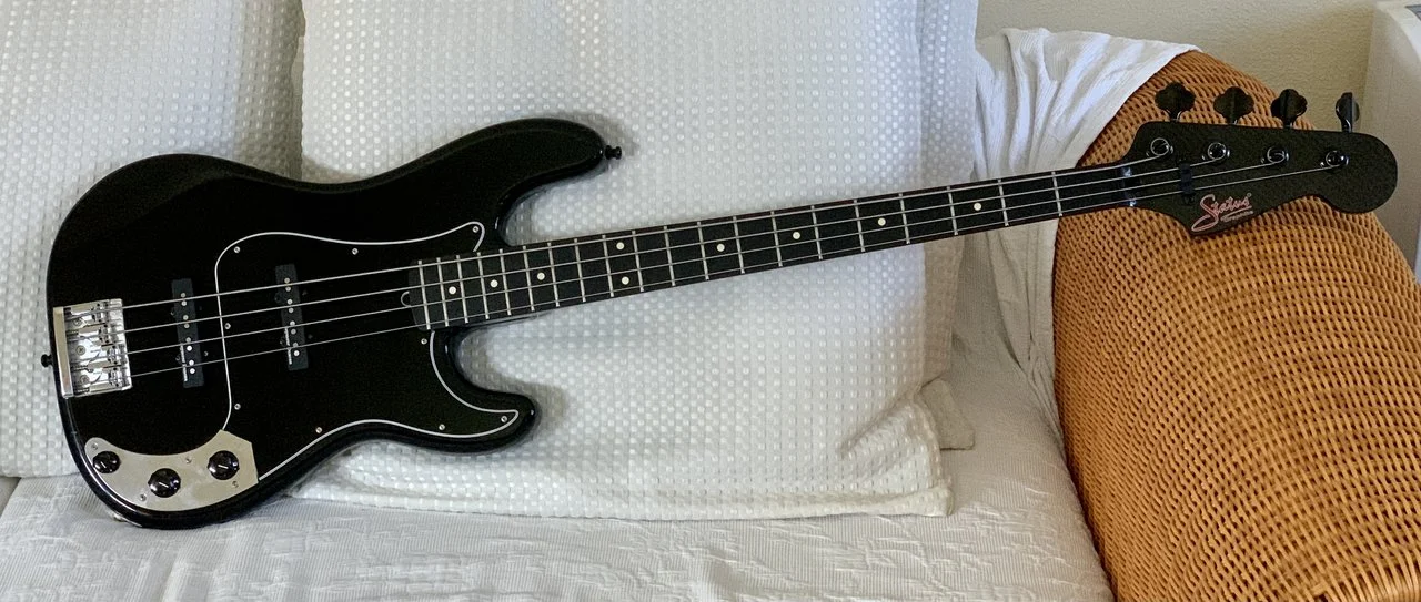

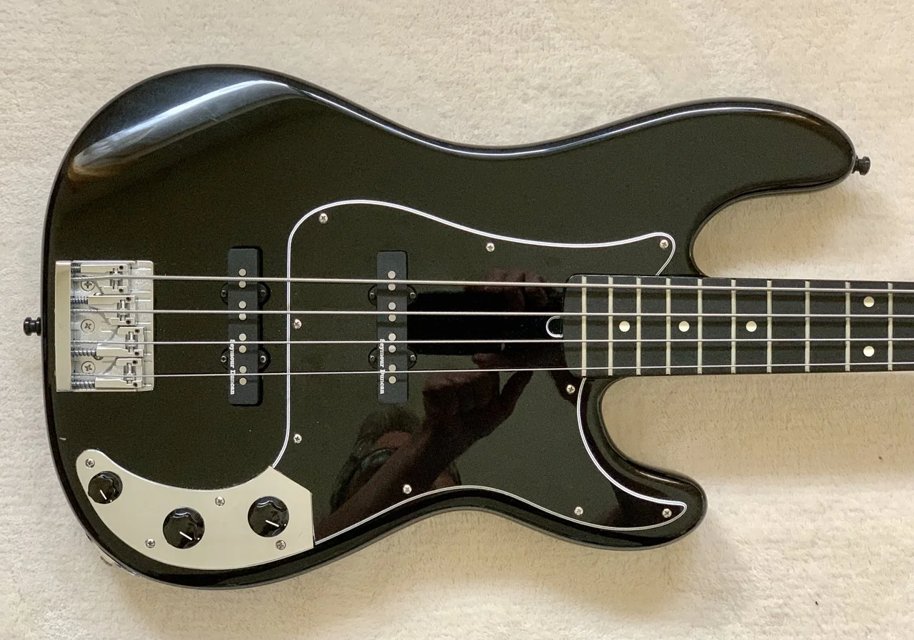

Sieht super aus. Ich kann auch den ergonomischen Grund verstehen, ich finde den schiefen hintern vom jazzbass auch unbequem.
...was ich noch ändern würde - ist nur optischer Natur- wäre entweder Chrom Mechaniken passend zur Brücke, oder schwarze Brücke passend zu schwarzen Mechaniken.
  • #95
Ja die Mechaniken. Würden in Chrome natürlich besser zum Gesamtbild passen. Bevor ich aber keine andere Verwendung für die schwarzen habe, bleibt das erst mal so.
  • #96
Der Thread Titel (Preci Projekt mit PJ Pickups) passt nicht mehr. Aber was ist das jetzt eigentlich? Ein “PJ“ ist es jedenfalls nicht mehr. Ich würde das vielleicht als „PJJ“ bezeichnen. Ein PJ Body mit zwei Jazz Pickups. Gefällt mir, wenn ich so drüber nachdenke.
