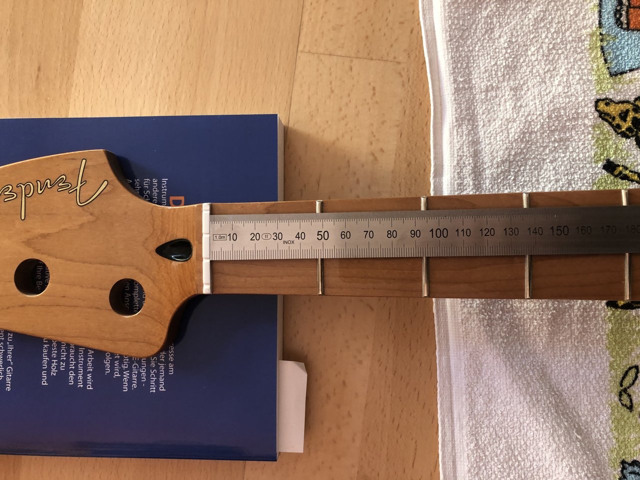

2. Thema Mensur.
Ich habe die Mensur mit eingestecktem Hals und aufgelegter Brücke (die Löcher sind im Body auch vorgebohrt) nachgemessen. s. Fotos.
Das scheint mir ein wenig zu viel zu sein um das später an der Brücke nach zu justieren.
Long Scale wäre ja 86,36 cm, Vorderkante Brücke ist schon 85,5 cm.
Was meint ihr dazu ? Oder mach ich einen Meßfehler ?

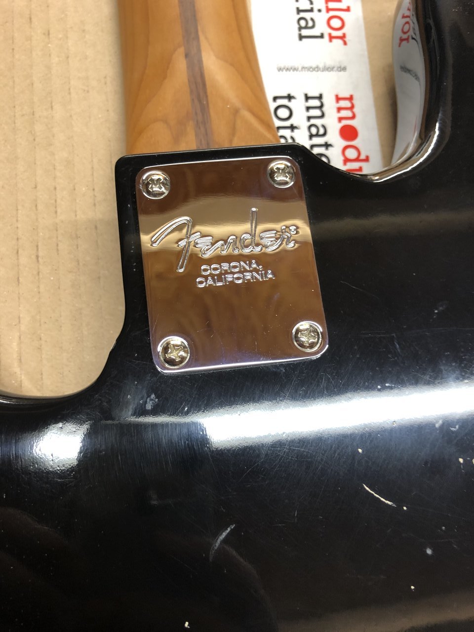

Neck Plate: “Fender Corona California” (mußte sein. :D )

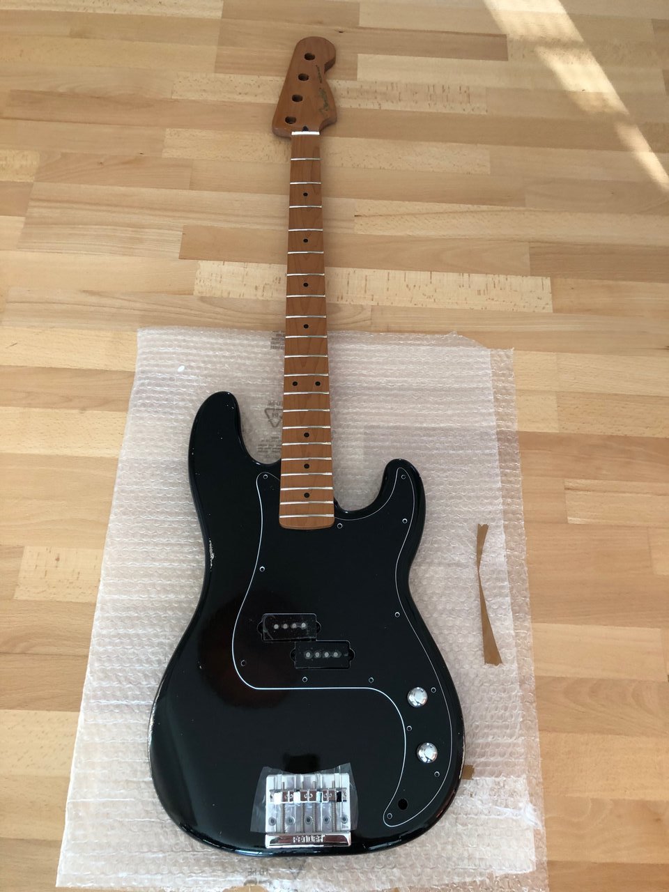

So soll er dann mal aussehen wenn er fertig ist:

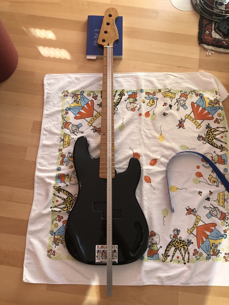

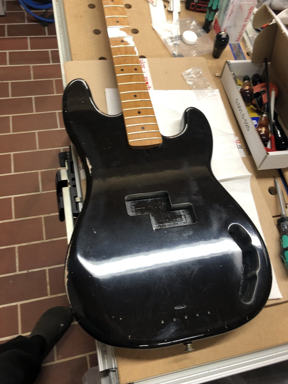

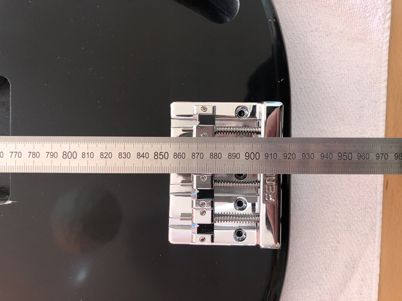

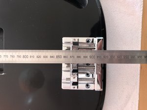

2. Thema Mensur.
So das wärs fürs Erste...
lg,
Arne

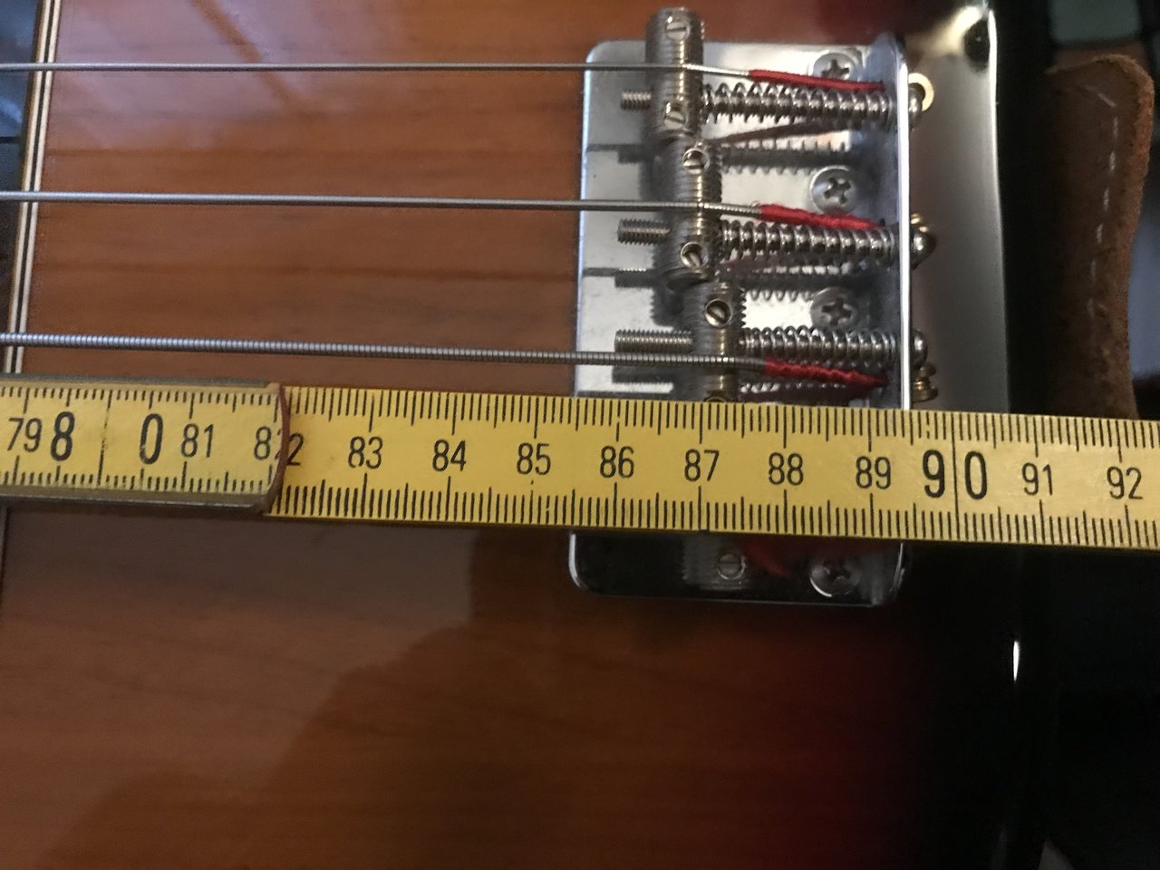

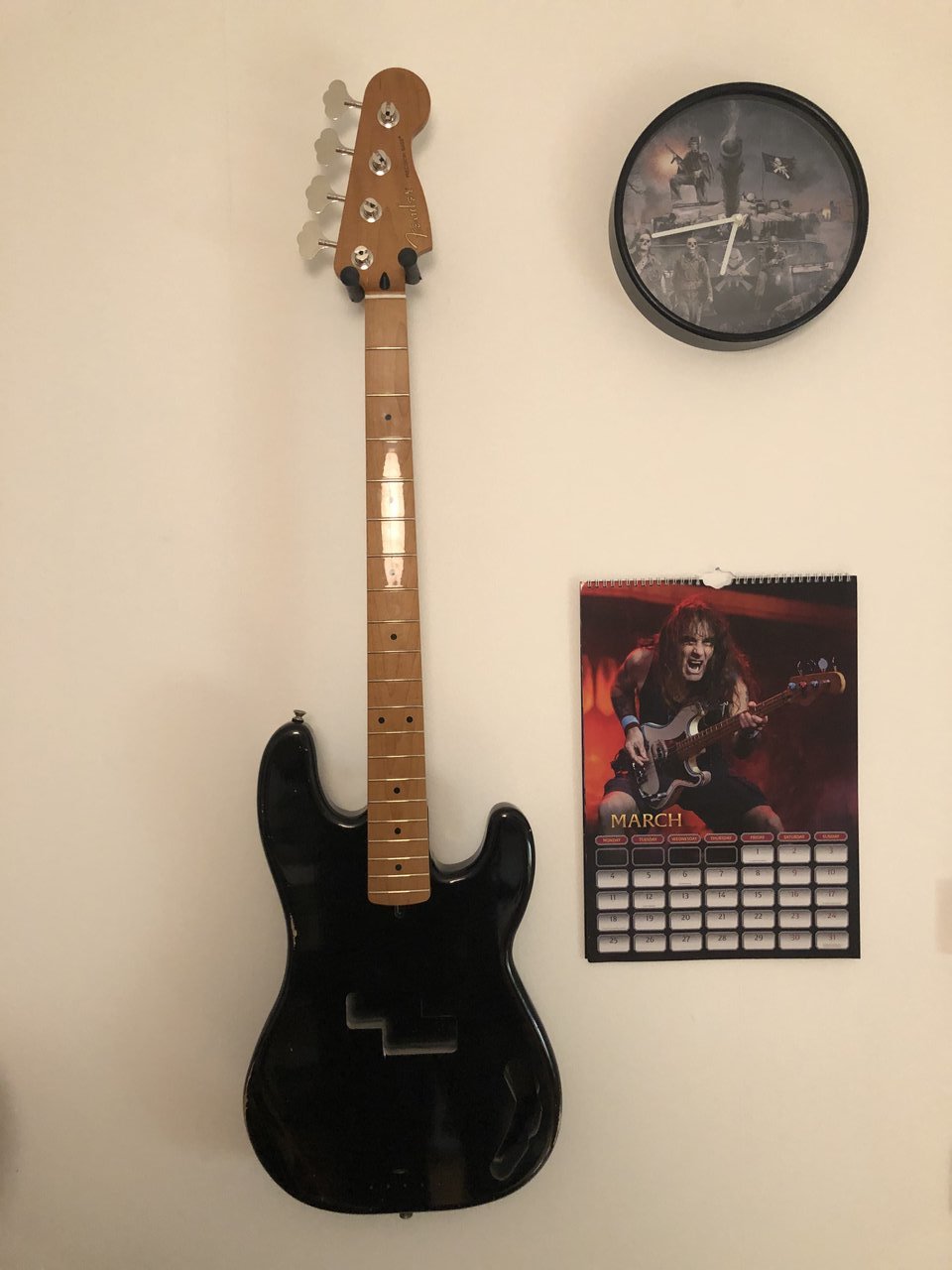

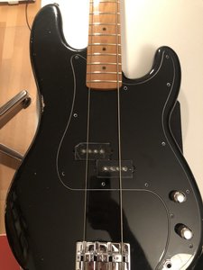

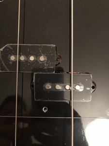

So sieht das bei meinem FGN Prezi aus...
Reaktionen: olbass, Jost Halenta und ArneK

Danke erstmal für die Antworten...
Ich fasse mal zusammen:
Zu 1 - Hals:
Auf jeden Fall aufbohren da "roasted Maple" spröder ist.
Geht auch in einem Satz von 3,0->3,5mm, Tiefe markieren und nach jedem Bohrvorgang überprüfen.
Ich würde noch hinzufügen - nach Möglichkeit einen neuen Bohrer nehmen, zumindest einen der noch gut in Schuß ist.
Zu 2 - Mensur:
Wenn ich das Foto von DerHeinz (danke dafür. :great: ) und meines nebeneinander lege haben wir exakt das gleiche Maß.
Sollte also passen. Ich montier das mal so.

Spaß beiseite, bezüglich der Mensur sehe ich da auch kein Problem. Die rund 864 Millimeter sollten sich mit den Reitern schon ausgehen, und die tieferen Saiten musst du ohnehin noch etwas "verlängern" zwecks Oktavreinheit.
  • #10
Habe gerade gestern für meinen Franken-Preci 3 Fender vermessen und dann auf 88,8 cm gebohrt. Gemessen mit dem Ende des Zollstocks gegen den Sattel gedrückt.
Ich brauchte nicht einmal die Oktavreinheit einstellen, da die verwendete Brücke mal auf meinem Jazz Bass war und exakt gestimmt hat. 😳
Das konnte ich selbst kaum glauben.

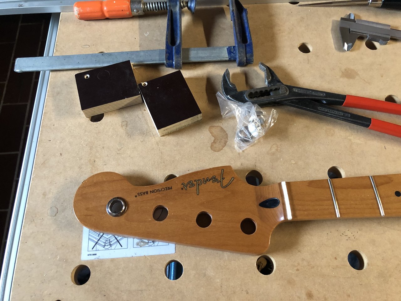

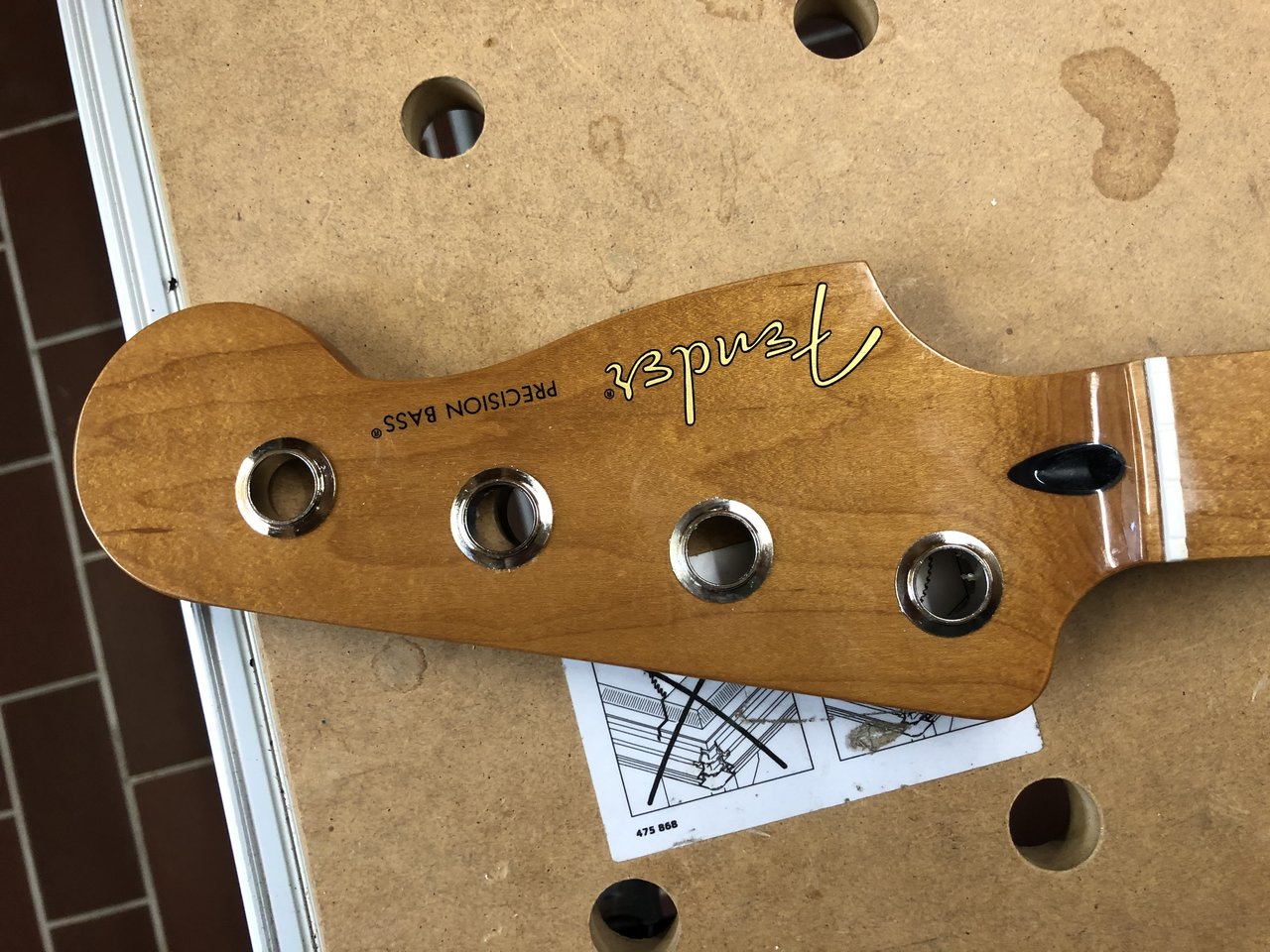

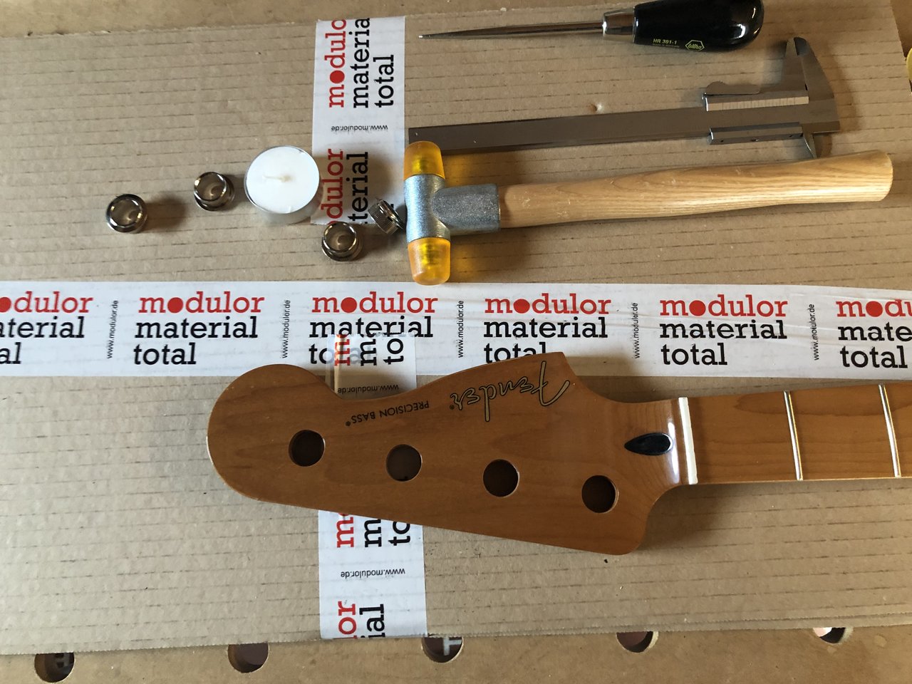

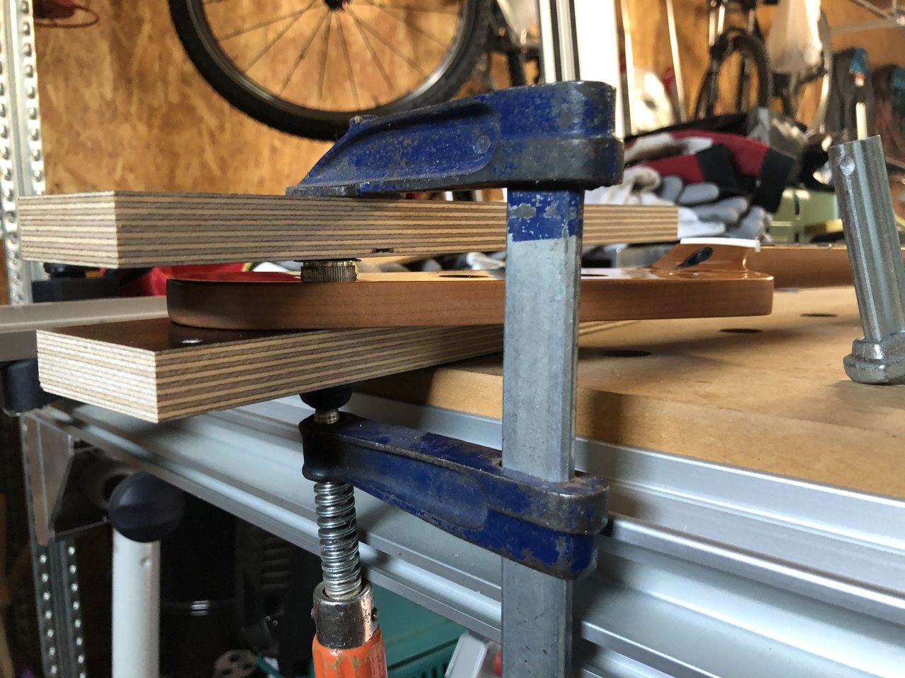

So - neues aus der Werkstatt: Die Hülsen sind eingebaut...
Schmiermittel: Teelicht (geht Bier- oder Whiskyaroma, das paßt später besser zur Mucke... :D)
Ich hab mir eingebildet die Hülsen mit dem Plastikhammer reinklopfen zu können, war aber nix.
Die haben sich immer wieder weg-verkantet.
Also 2 Holzklötze genommen und eine Schraubzwinge und vorsichtig reingedrückt.
Schraubstock hab ich auch probiert, geht aber nur dann sinnvoll wenn die Hülse exakt gerade zur Hopfplatte sitzt.
Eine Kombination aus beide Methoden war dann optimal.
Alles in Allem kein Problem, allerdings wirft sich die Frage auf warum die Evolution beim Menschen kein zweites Armpaar vorgesehen hat. ^^
Bohrungen waren übrigens 17,0mm und Außendurchmesser der Hülsen 17,6mm
Reaktionen: Jost Halenta, Der P, StonerGreg und 3 andere

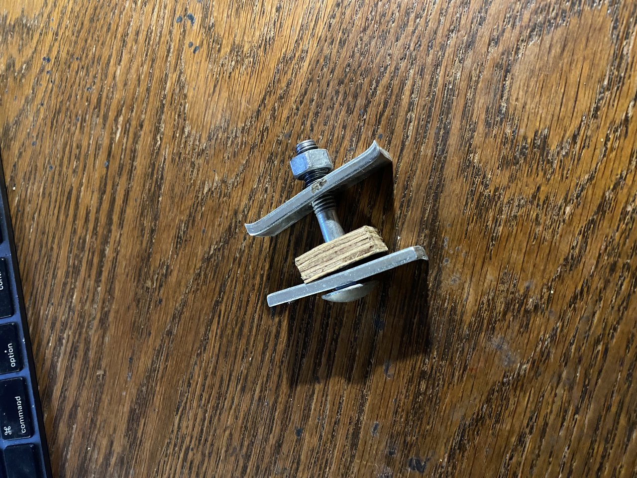

Ich benutze zum Hülsen einsetzten dieses einfache, selbstgebaute Werkzeug. Das Holzstück schützt auf der Kopfplattenrückseite vor Kratzern und hilft auch wegen der Länge der Schraube. Dann brauch ich hinten nur an der Mutter zu drehen und die Hülse wird reingezogen...
Reaktionen: snape, Jost Halenta, bassilisk und 7 andere

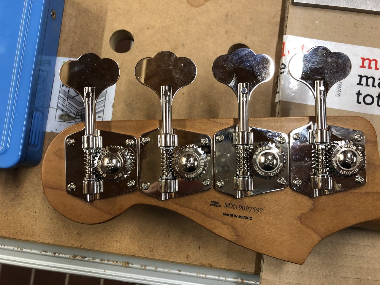

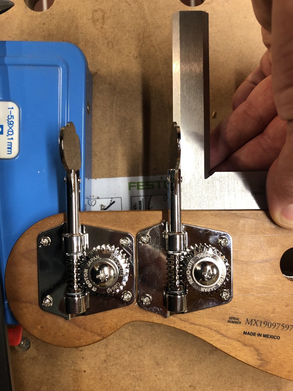

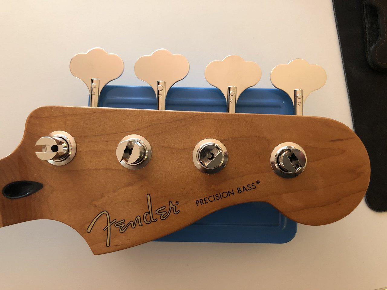

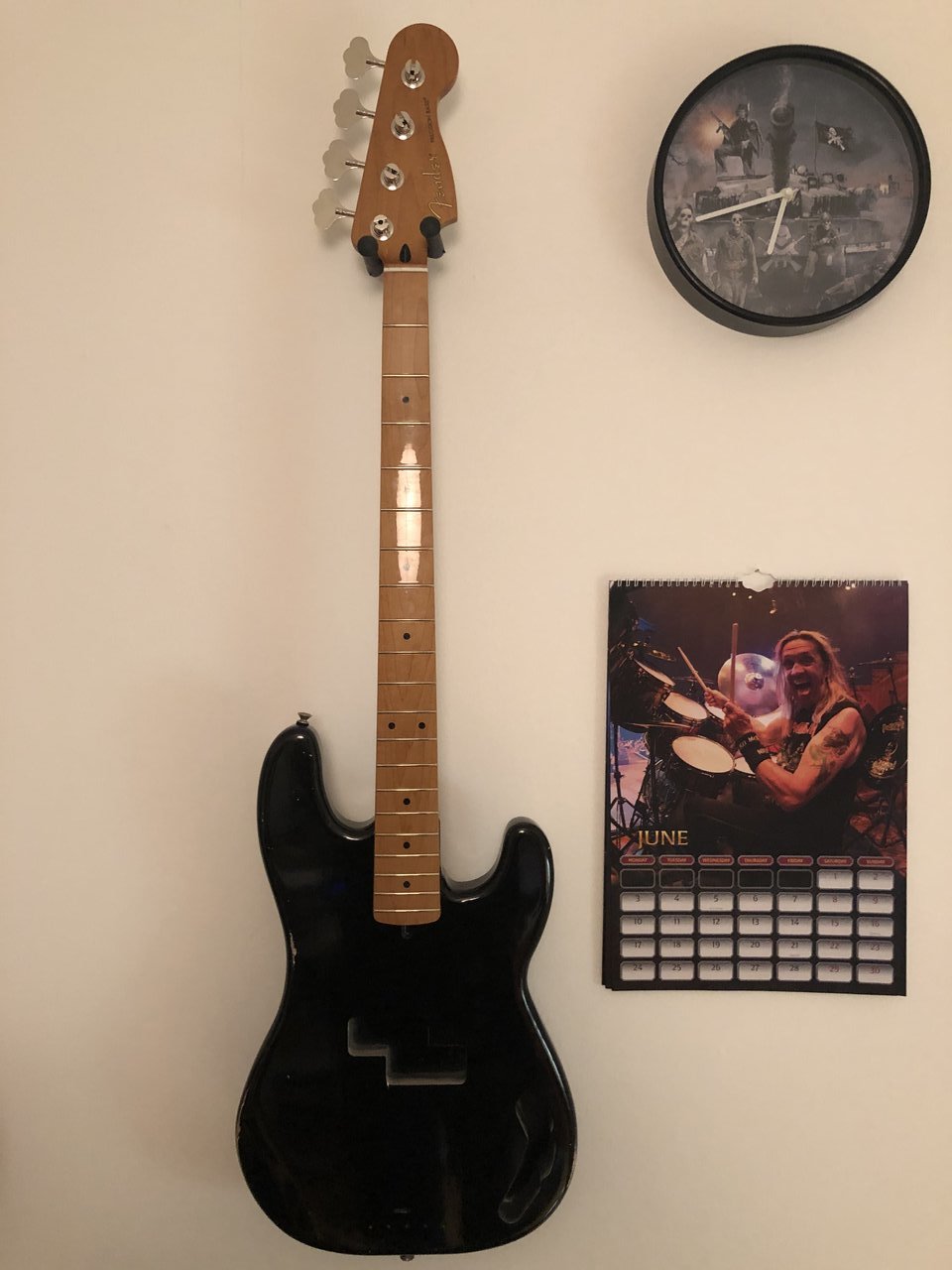

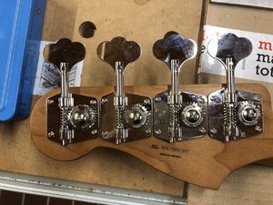

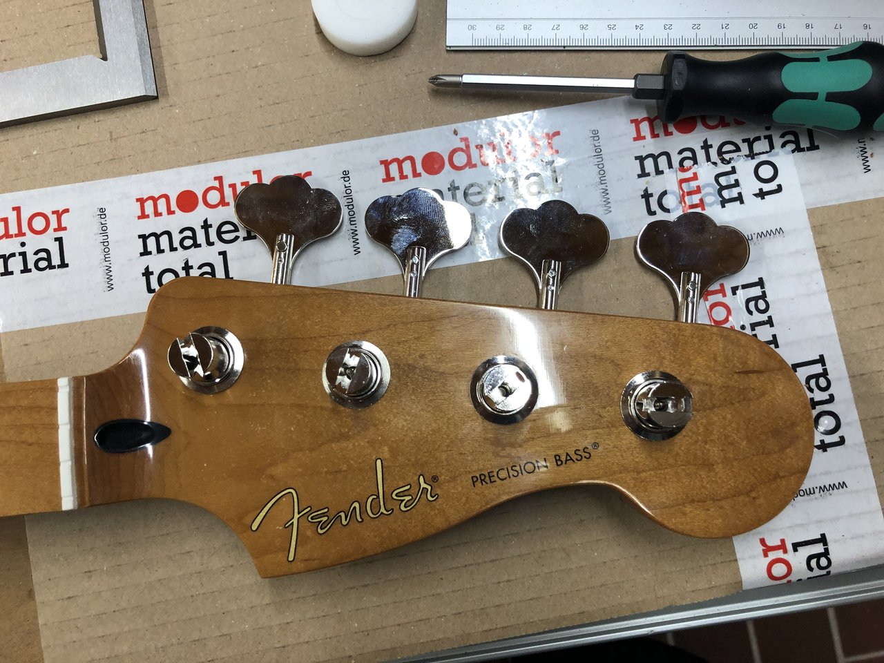

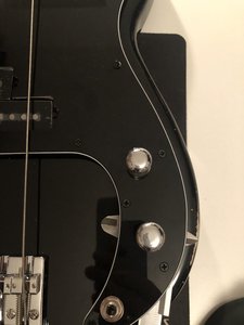

So - nächste Runde...
Mechaniken & Hals montieren.
Ist schon etwas fummelig die Mechaniken ordentlich gerade hin zu bekommen.
Zu Glück hatte ich einen kleinen Winkel.
Vorgebohrt 2mm, 9-10mm tief.
Den Hals hab ich dann wie oben von mehreren Seiten empfohlen nicht aufgebohrt, aber den Body mit 4,5mm.
Ging mit Wachsschmierung der Schrauben problemlos.
Nochmal komplett:
Hoppla - falsches Kalenderbild... Moment.... :D
Jetzt ists richtig....
Reaktionen: Jost Halenta, lordbasstard, snape und 5 andere

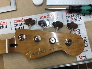

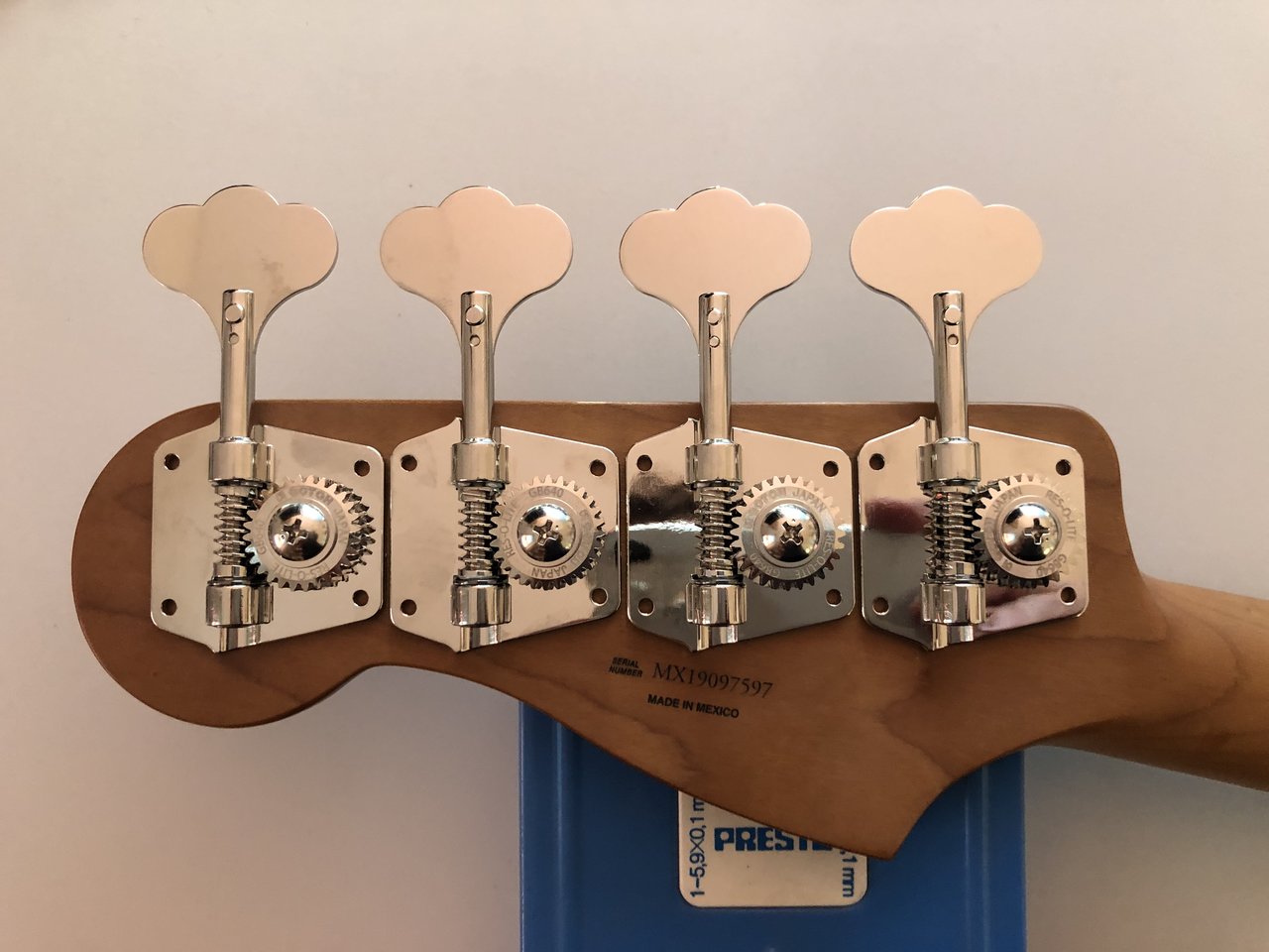

  • #18
Anhang anzeigen 431357Anhang anzeigen 431358Anhang anzeigen 431359
Anhang anzeigen 431360Anhang anzeigen 431361

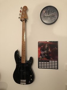

Nochmal komplett:
Schaut super aus! ....und das mit dem Wachs funktioniert problemlos, alles andere hätte mich gewundert ;)

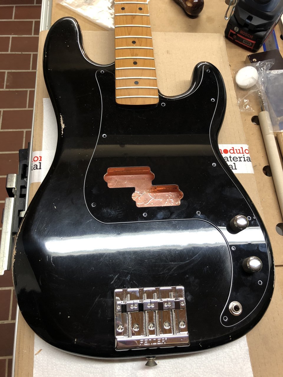

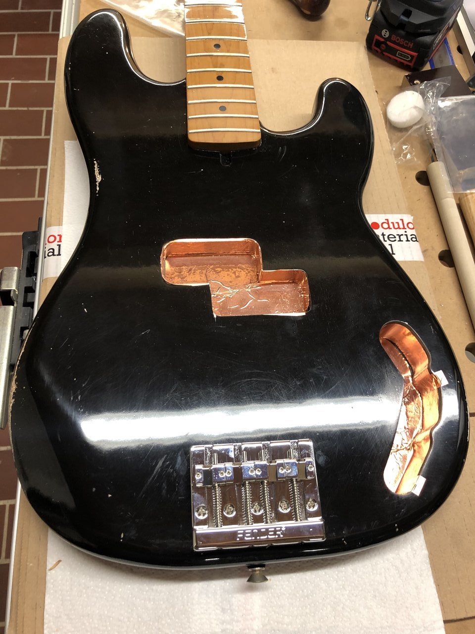

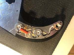

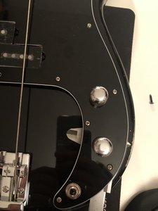

Kupferfolie eingeklebt, Potis vorinstalliert & Brücke installiert.
Schrauben waren 3,2mm - vorgebohrt 2,6mm.
Mal schaun ob ich morgen Lust auf Löten habe....
Reaktionen: Flex Bass, StonerGreg, Hozzy und eine weitere Person
