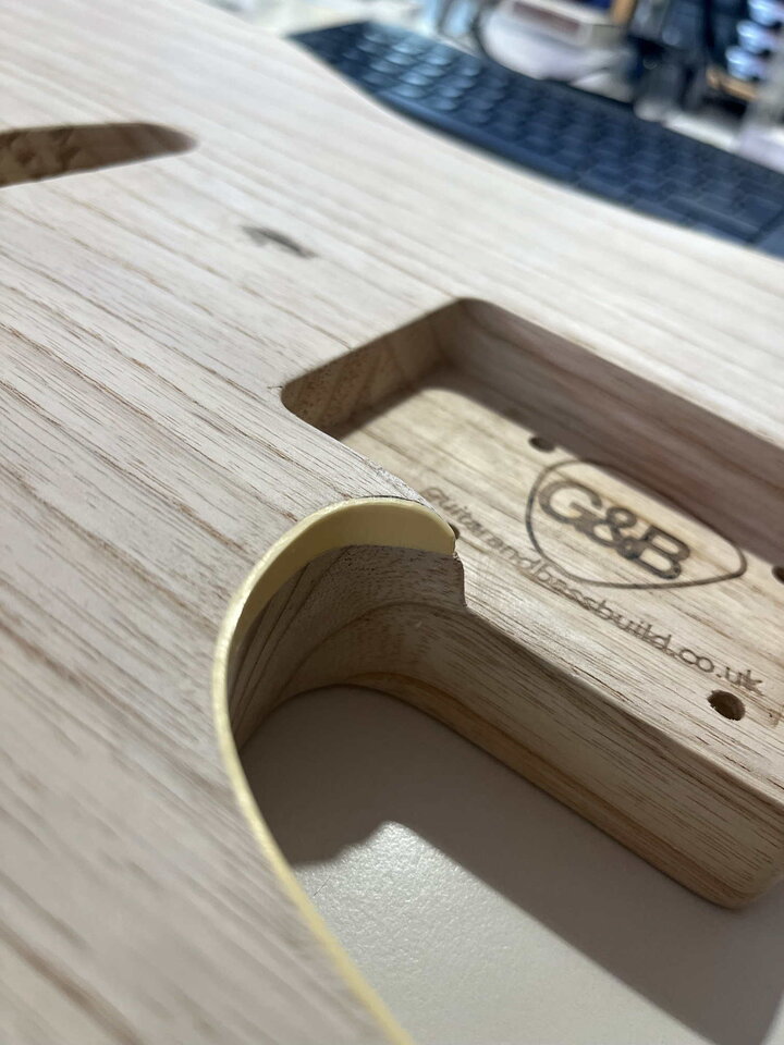

Da ist die o.g. Macke zu sehen. Ich habe aber die Späne vom Fräsen aufgehoben. Ich denke mit etwas Holzleim gemischt und damit das Loch verfüllt sollte gehen.
Ärgerlich, aber Shit happens. Ich hätte die Macke aber vor dem Kleben des Bindings verfüllt.

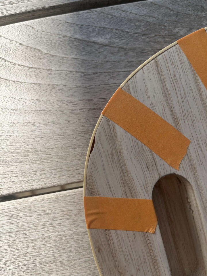

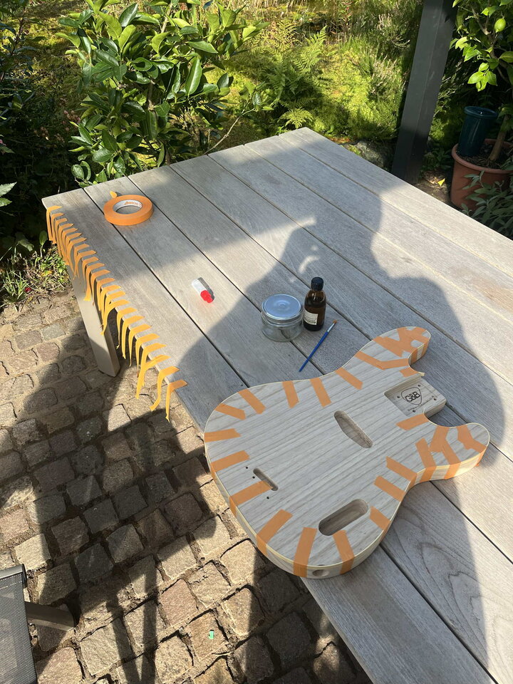

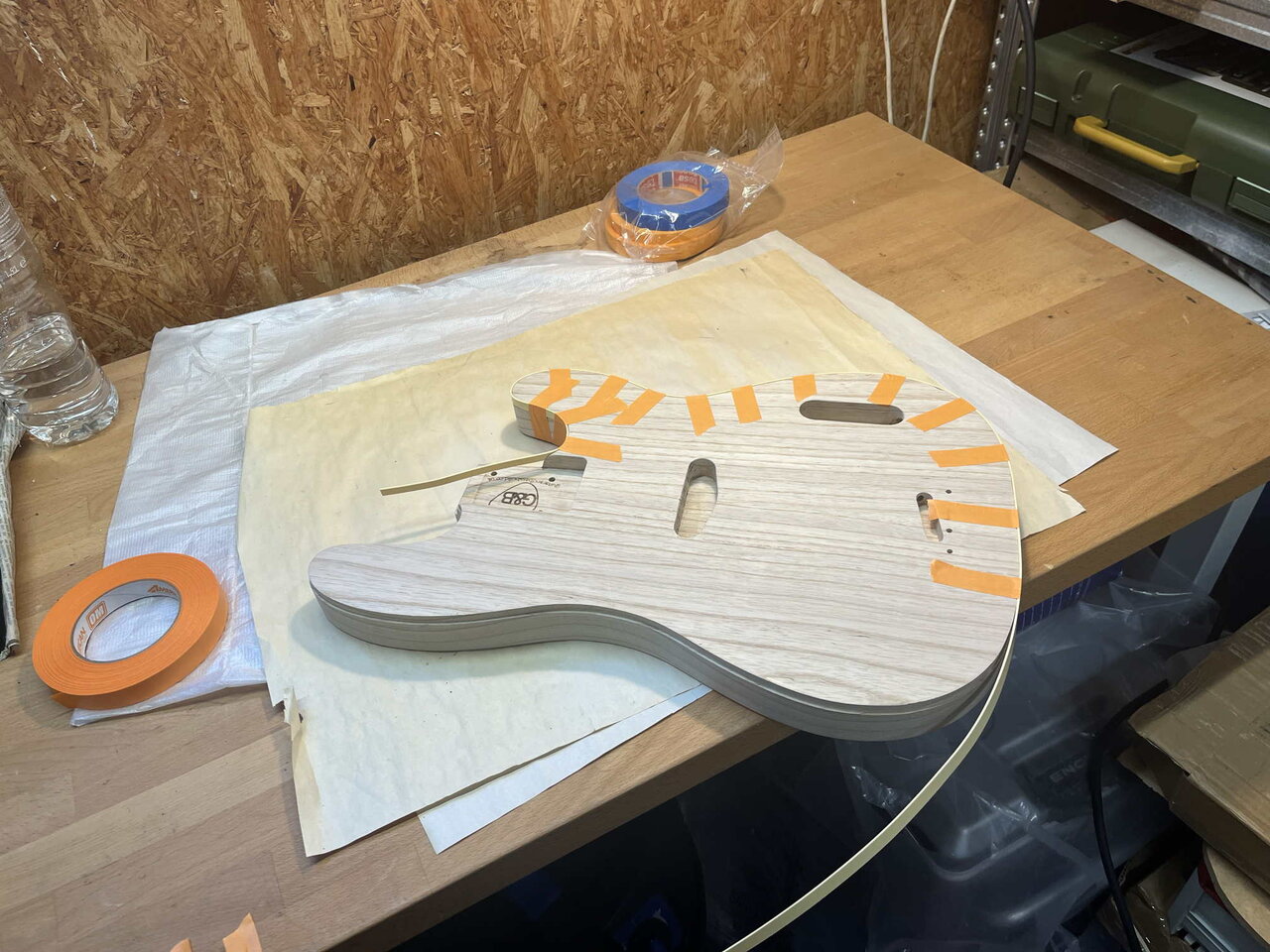

Kleines Update...

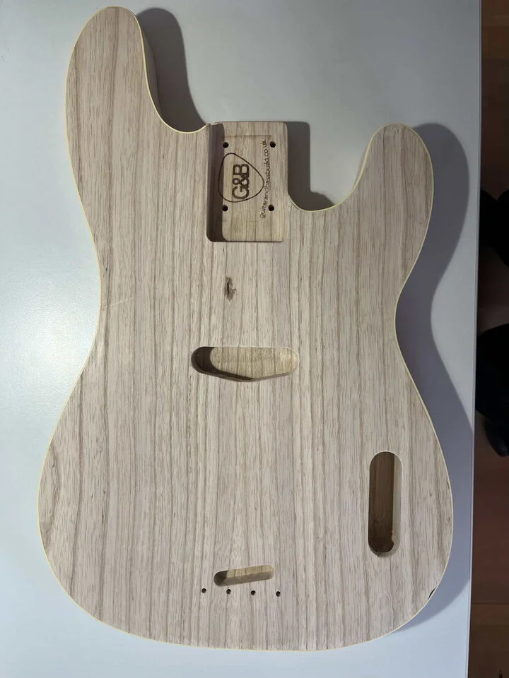

Ich hatte ca. End März 2022 den Veritas Frästisch gekauft. War ewig nicht lieferbar.
Dann lag der Kram wegen Gründen auch wieder ewig rum.
Im Frühjahr diesen Jahres hatte ich dann endlich mal Zeit die Fräsung fürs Binding zu fräsen.
Habs an einer Stelle natürlich verbockt - trotz aller Vorsicht.
Das Kugellager vom Fräser ist leider in die Bohrung der Klinkenbuchse geraten.
Nicht viel, aber man siehts halt.
Heute - endlich - weil frei, und weil mal keiner was von mir wollte habe ich das Binding geklebt.
Material ist CAB, geklebt mit Aceton - bin mal gespannt ob das wirklich so gut hält wie in den YT-Videos...

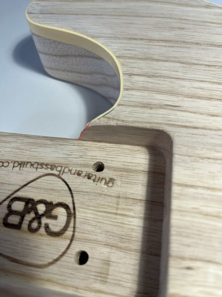

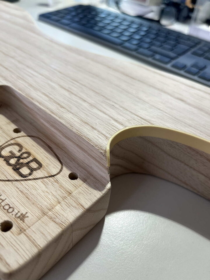

Anhang anzeigen 845747Anhang anzeigen 845748
Mal schaun wanns weiter geht. Ich bin noch guter Hoffnung, daß ich den Body lackierfertig habe wenn nächstes Jahr die Temperaturen dafür passen..
Oder übernächstes Jahr ? :confused:

  • #83
…müsste generell nicht ein untenliegendes Kugellager am Bündigfräser dafür sorgen, dass ein Verkippen der Fräse weniger kritisch ist?
In Prinzip hast du Recht.
Ist der Anlaufring unten, führt ein Verkippen i d R dazu, dass zuviel Material stehen bleibt.
Dann geht man einfach nochmal mit der Fräse drüber - und gut is‘.
Der hier diskutierte Betriebsunfall ist allerdings nicht durch Kippen der Fräse passiert, sondern weil der Anlaufring in‘s Leere gelaufen ist.
Denn dort befindet sich das seitliche Buchsenloch, welches daher normalerweise nach derartigen Fräsarbeiten gebohrt werden sollte.
Das zeigt mal wieder, dass die Reihenfolge der Arbeitsschritte oftmals viel wichtiger ist als das verwendete Werkzeug!
Wenn ich es aber richtig verstanden habe, kam dieser konkrete Korpus aber schon mit diesem Buchsenloch - und @ArneK hatte keine Wahl, was die Reihenfolge angeht…
Reaktionen: ArneK

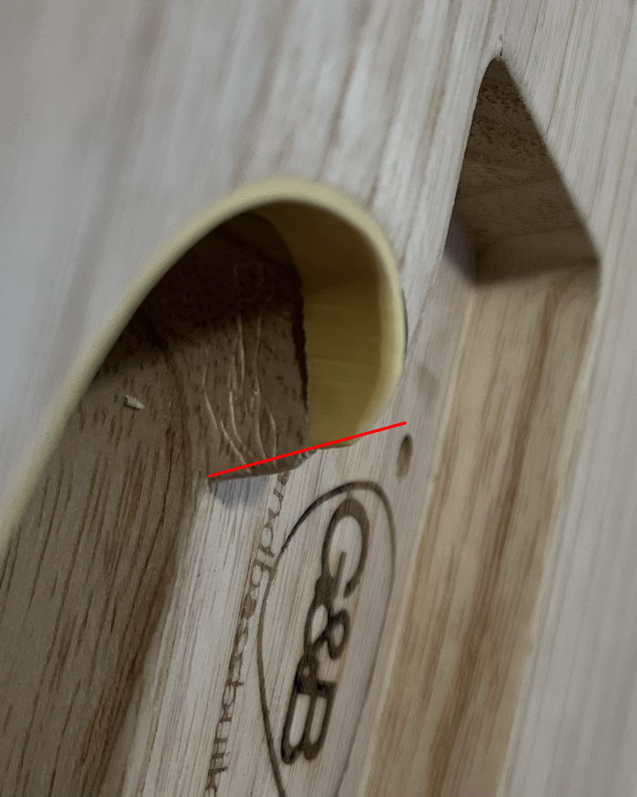

Sooo... Wieder ein paar Monate rum... :whistle:
Derweilen habe ich mir den Ziehklingen-Threat durchgelesen - mit dem Thema wollte ich mich sowieso schon länger mal beschäftigen, dann habe ich meinem "Dummy-Body" auch ein Binding verpaßt und die ersten Ziehklingen-Versuche damit gemacht.
Danach wurden das Original bearbeitet.
Ging eigentlich ganz gut.
Probleme habe ich noch am jeweiligen Ende des Bindings.
Auf der "Oberseite" der Halstasche sieht man noch diverse Macken im Binding.
Da ist es auch schwierig mit Werkzeug zu hantieren.
Ich bin am Überlegen ob ich mit Schleifpapier das Gröbste versuche zu glätten und dann noch mal mit einem mit Aceton getränkten Tuch drüber zu gehen.
Oder gibts eine erprobte Methode ?
Am unteren Ende ist durch die Fräsung etwas zu viel weggenommen worden.
Dadurch ist eine Stufe entstanden - dort kommt man mit Werkzeug fast noch schlechter ran.
Man müßte das Holz entlang der roten Linie (im Bild, s.u.) entfernen, denke ich.
Ich weiß aber noch nicht genau wie ...
Vielleicht dremel ich mir ein Sägeblatt von einer Puk-Säge etwas kürzer.
Wenn das durch ist, entferne ich noch die Spuren die die Ziehklinge hinterlassen hat und dann kommt der Porenfüller.

Für die Enden des Bindings würde ich eher eine flache Schlüsselfeile nehmen als Schleifpapier. Damit bekommt man (ich zumindest) leichter kleine gerade Flächen hin.
Das mit dem Acetonlappen könnte funktionieren, probier das aber erst mal an einem Reststück Binding.

  • #90
Ich möchte dir hier keinesfalls zu nahe treten, aber würde dir gerne zu Bedenken geben, dass der Body ganz ohne abgerundete Kanten schon recht unbequem für den rechten Unterarm sein wird. Ich hatte einen solchen Bass und das war der Grund, warum ich ihn kaum gespielt habe.

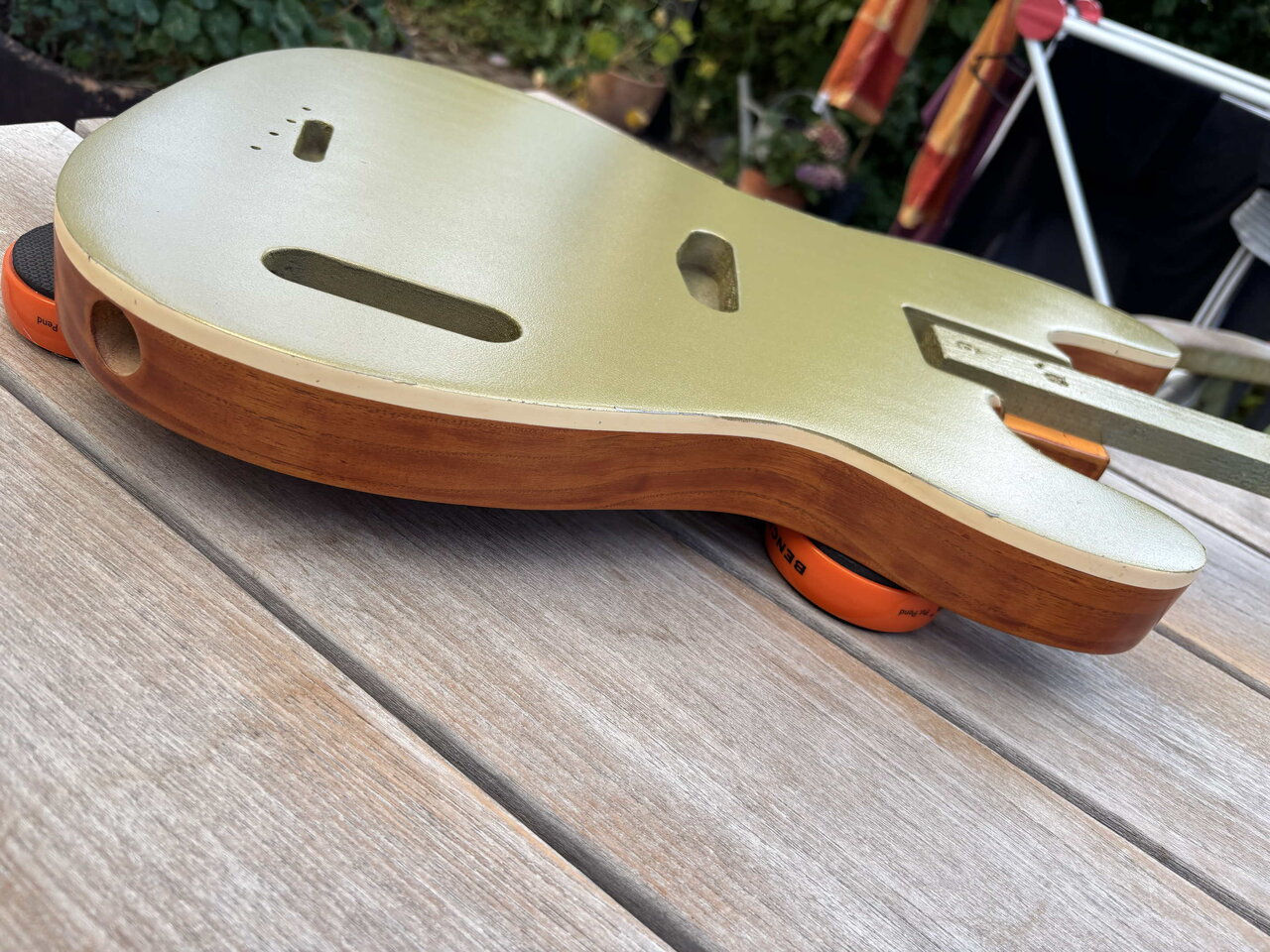

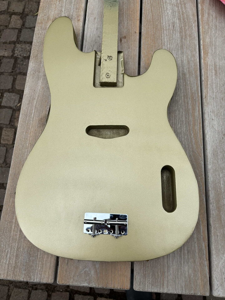

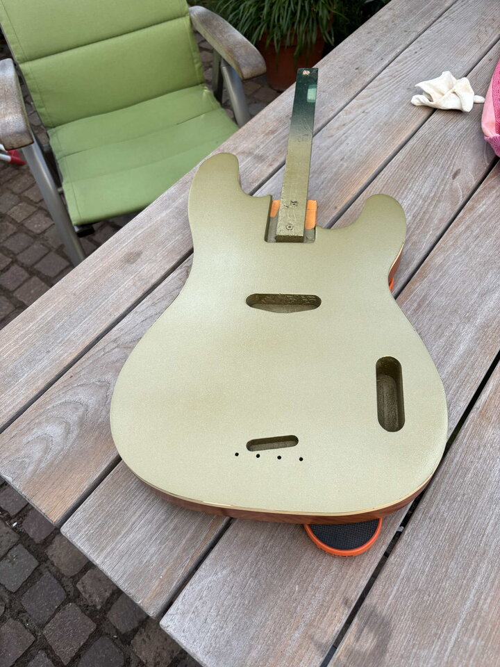

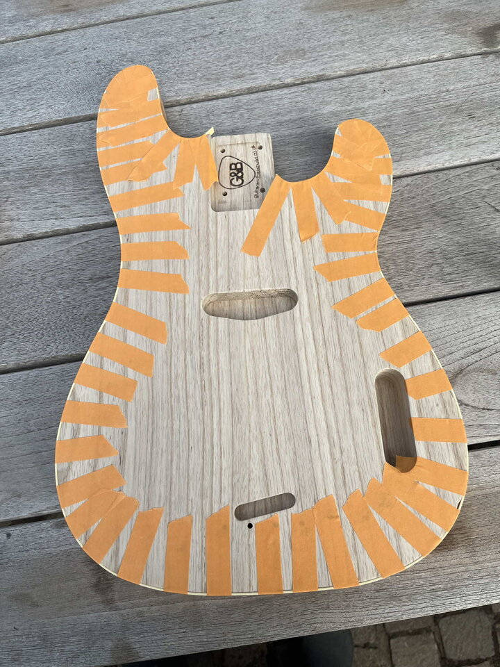

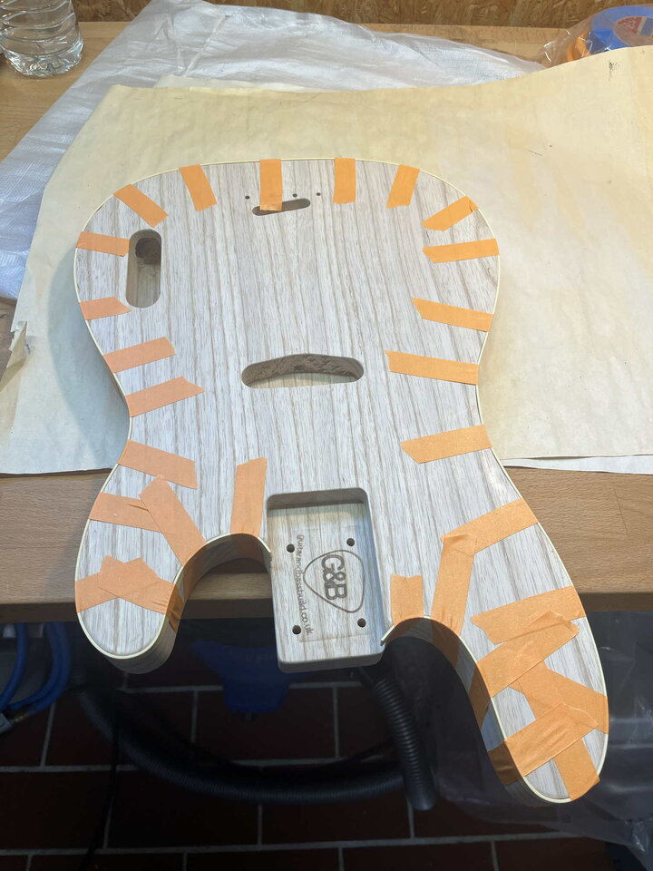

So, mittlerweile ist Lack drauf...
Die Schmalseite vom Binding konnte ich natürlich nicht abkleben, da zu schmal.
Ich hab in irgendeinem YT-Video gesehen daß ein Gitarrenbauer das mit einer Klinge freigekratzt hat.
Bin mal gespannt ob ich das einigermaßen gerade hin bekomme.
Momentan scheint mir der Lack aber noch zu weich zu sein - letzte Schicht ist von heute Mittag - Versuch macht kluch...
Also erstmal Camping-Wochenende und dann schaun wir mal.
Ob ich dieses Jahr tatsächlich fertig werde steht eh in den Sternen - wir haben einen größeren Wasserschaden im Erdgeschoß und müssen 3-4 Monate ausziehen für die Sanierung. :(!
Aber immerhin bin ich mal ein Stück weiter gekommen.
Reaktionen: Flex Bass, zeppo3000, 13ghosts und eine weitere Person
Anhang anzeigen 928159Anhang anzeigen 928160

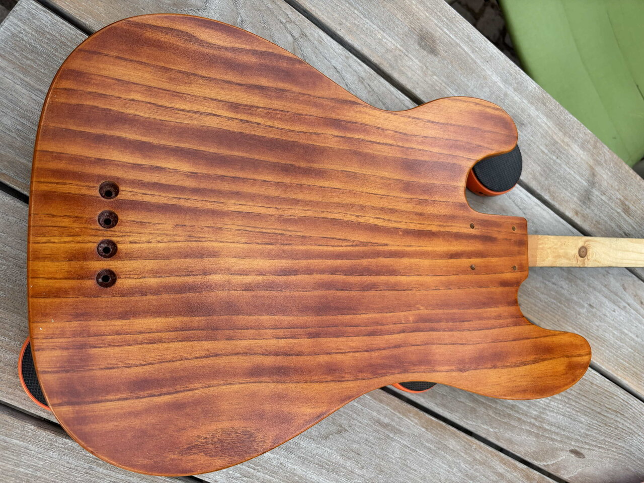

Wie heißt der Farbe?
  • #95
Vorne ist „Gold Top Vintage“ drauf und hinten ein wasserbasierter Porenfüller „Mahagoni“ der aber so stark gedeckt hatte daß die Holzstruktur nicht mehr zu sehen war.
Den habe ich so weit runtergeschliffen bis man das Holz wieder gesehen hat und hab dann noch mal Porenfüller „Natur“ drauf.
Lackiert habe ich dann mit „Dark Rich Mahagoni“.
Darüber auf beiden Seiten noch Klarlack „Gloss Clear“.
Alle Lacke sind Nitrolack.
Hersteller: Dartfords, Lieferant: tonematters.com
Wenn du dir im richtigen Abstand (in der Stärke des Bindings) Kreppband als Begrenzung an die Klinge klebst, so dass du nicht zu weit nach innen rutschst, klappt das eigentlich ganz gut…
Ich finde die Farbkombi Gold/Mahagoni sehr sexy! Das sieht bei Dir sehr gut aus!
Reaktionen: 13ghosts und ArneK
  • #97
Danke - hab die Idee bei einem der Dusty Hill Signature Precis geklaut…
Und er warscheinlich bei einer „Goldtop“ Paula.
Die Idee mit dem Kreppband probiere ich aus…

  • #100
Memo an Selbst:
mal nachschauen, auf welcher Seite ArneK beschreibt, wie er die geile verkokelte Optik auf der Rückseite gemacht hat . . .
