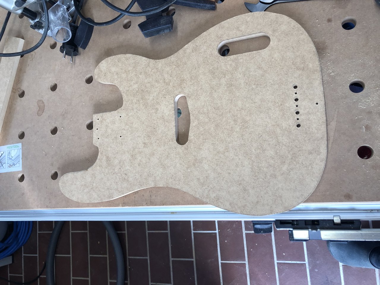

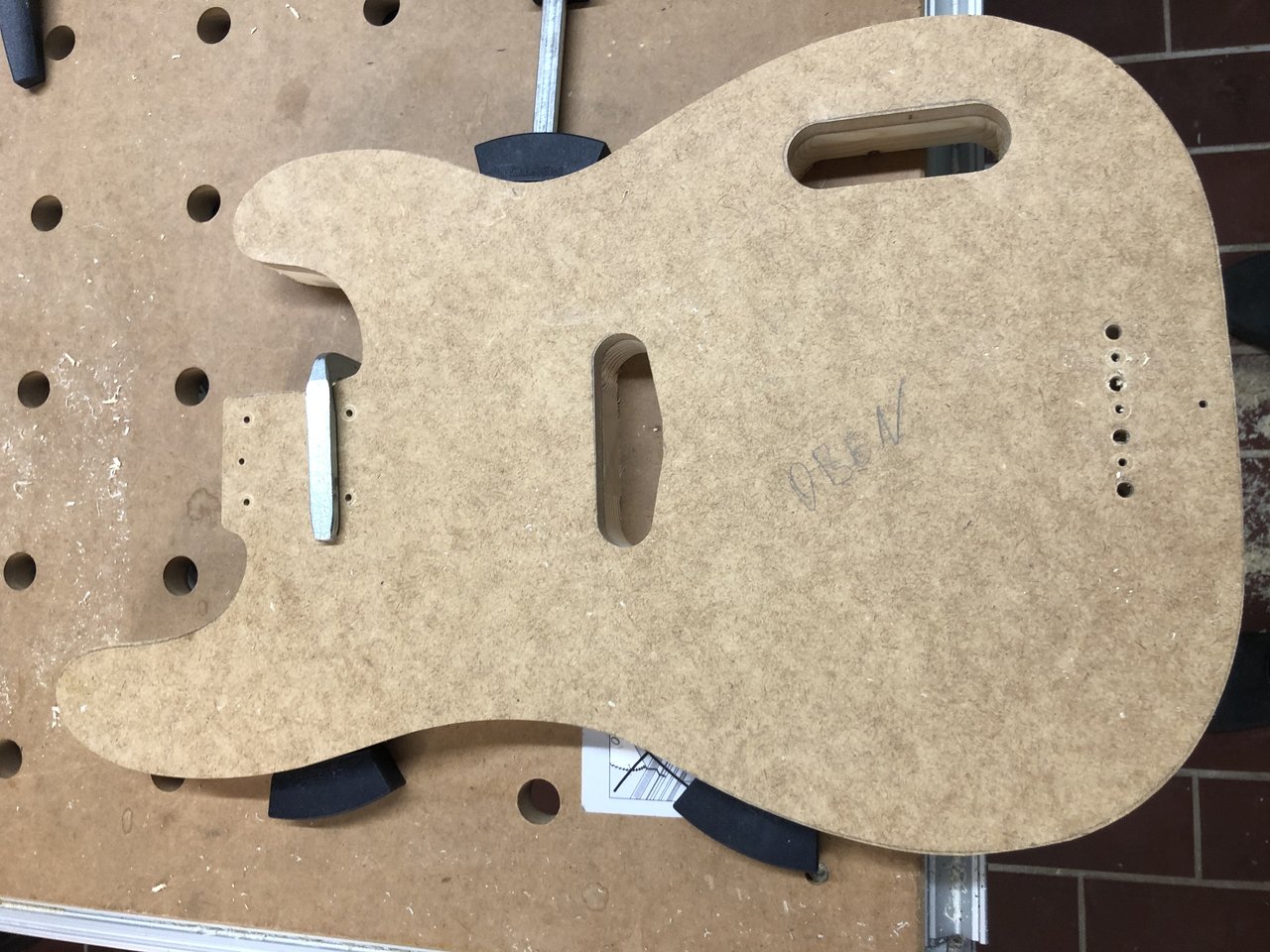

Erste Schablone nachgebaut:
Das Schwierigste war noch die 8mm Spannzange aus der Makita raus zu bekommen....

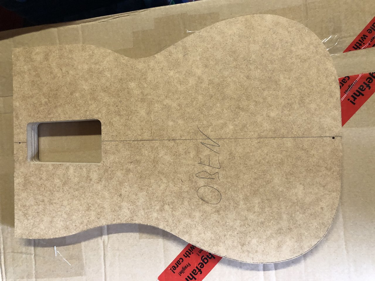

Bin heute nach der Arbeit an die Arbeit gegangen und die zweite Schablone gefrĂ€st und den Übungsbody....
Hab gut Lehrgeld bezahlt aber auch diverse Erkenntnisse gesammelt... 🙄
Der Hinweis sich Schablonen zu frÀsen und mit denen statt dem Original zu arbeiten ist gut.
Lehrgeld: Mit ist die Makita etwas gekippt und ich hab das Original beschĂ€digt - der Schaden hat sich aber exakt auf die Kopie ĂŒbertragen.
Erkenntnis: Schablonen funktionieren echt gut....

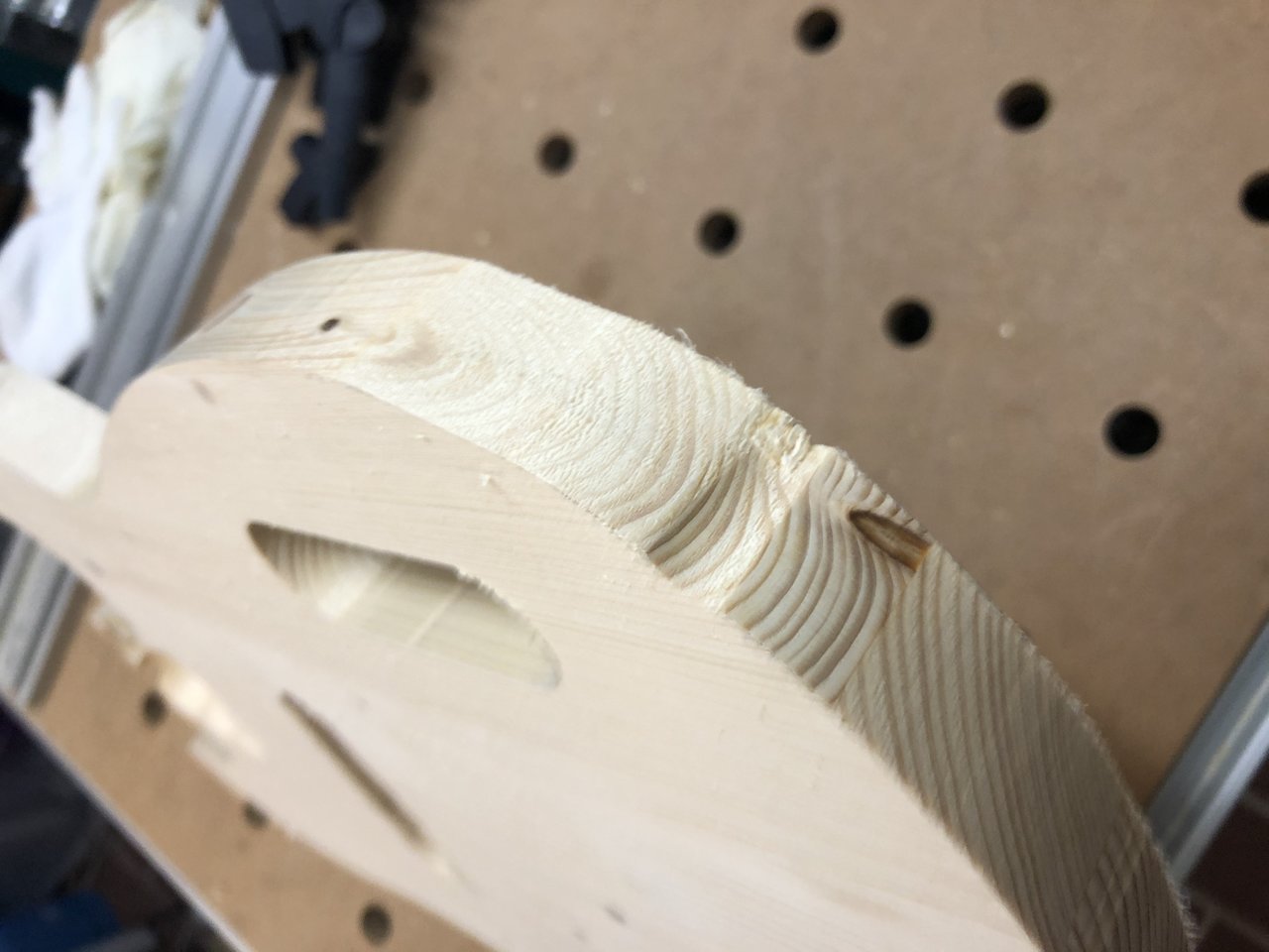

Lehrgeld: Trotz aller Vorsicht ist die FrÀse an einer Stelle wieder etwas gekippt.
Erkenntnis: Ich werde mich nach einer Verbreiterung fĂŒr den Fuß umschauen, irgendwo hab ich das schon gesehen.

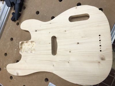

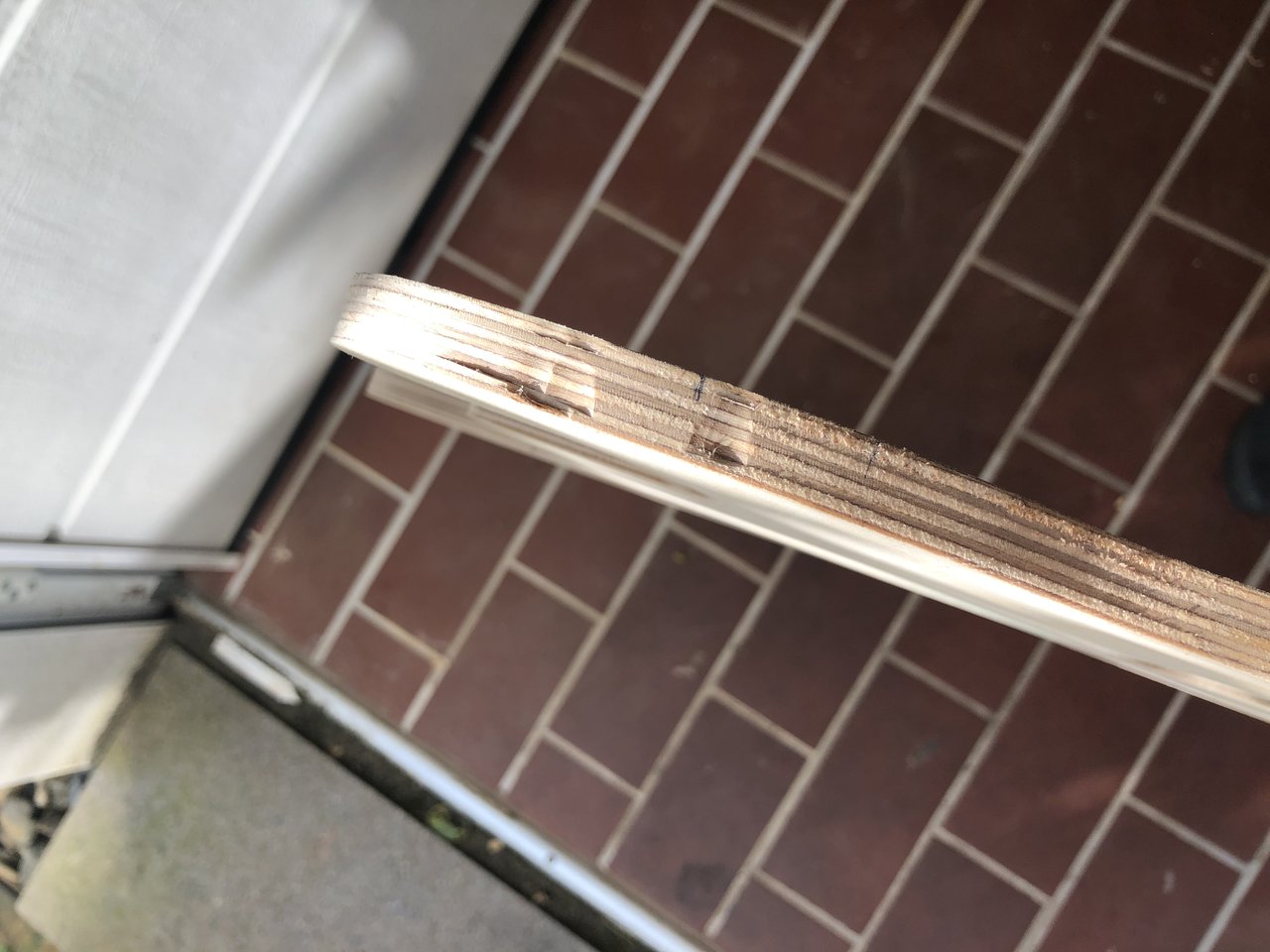

Ich habe die FrĂ€sungen fĂŒrs Potifach und Pickup vorgebohrt um den FĂ€ser zu schonen...
Idee: mit einem 10mm Billig-Holzbohrer vorbohren und mit einem guten Forstnerbohrer noch mal nachbohren...
Lehrgeld: Auf der RĂŒckseite ist das Holz teilweise ausgebrochen. Bohrer war zu stumpf...
Erkenntnis: Finger weg von Billigwerkzeug. Der Forstner ist im Gegensatz zu dem 10mm Bohrer fast wie durch Butter durchs Holz gegangen. Das Ärgerliche: Ich hĂ€tte auch gute Bohrer gehabt...
Und einen mobilen BohrstÀnder mit Anschlag nehmen, dann knallt auch nicht die Bohrmaschine auf die Schablone...
Das war beim MDF der Schablonenkopie ein Problem.

Ich wiederhole mich gerne: benutz einen FrĂ€stisch. UnfĂ€lle mit kippenden OberfrĂ€sen gehen meist ĂŒbel aus, Du kannst Dich nicht ewig auf Dein GlĂŒck verlassen. Wenn der FrĂ€skopf sich mal in einem faserigen Holz verhakt, fliegt die ganze FrĂ€se durch den Raum.
Die Schadstellen spachtle ich normalerweise mit sehr feinem SĂ€gemehl (JapansĂ€ge + ReststĂŒcke) und Epoxidharz. Einfach großzĂŒgig draufpatschen und die ÜberstĂ€nde nachher mit einer DĂŒbelsĂ€ge abnehmen.

Schablone mit Glasfaserspachtel ausbessern und verschleifen. FĂŒr Korpus- und Halskontur auf jeden Fall nen FrĂ€stisch benutzen. Den kann man sich sogar selbst basteln. Habe ich auch gemacht. Hals-, Pickup- und Elektronikfach kannst Du dann mit der OberfrĂ€se alleine machen. Und bei Forstnerbohrern braucht man nicht noch vorbohren. Die nimmt man direkt.
Und noch was, Fichtenholz zum ausprobieren kannst Du vergessen. Das ist gegenĂŒber Deinem Tonholz viel zu weich, um die Arbeiten zu simulieren. Ausserdem haben es vor allem HartmetallfrĂ€ser nicht so gerne, wenn man sie fĂŒr Weichholz benutzt. Da sollte eine gewisse GrundhĂ€rte vorhanden sein.

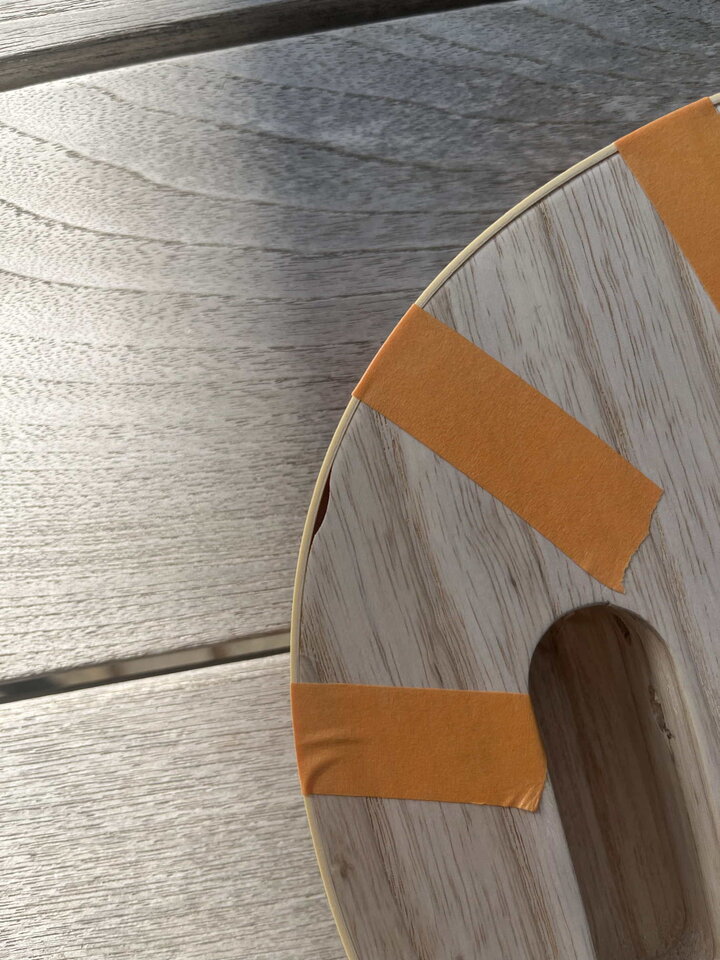

Das Kugellager vom FrÀser ist leider in die Bohrung der Klinkenbuchse geraten.
Nicht viel, aber man siehts halt.

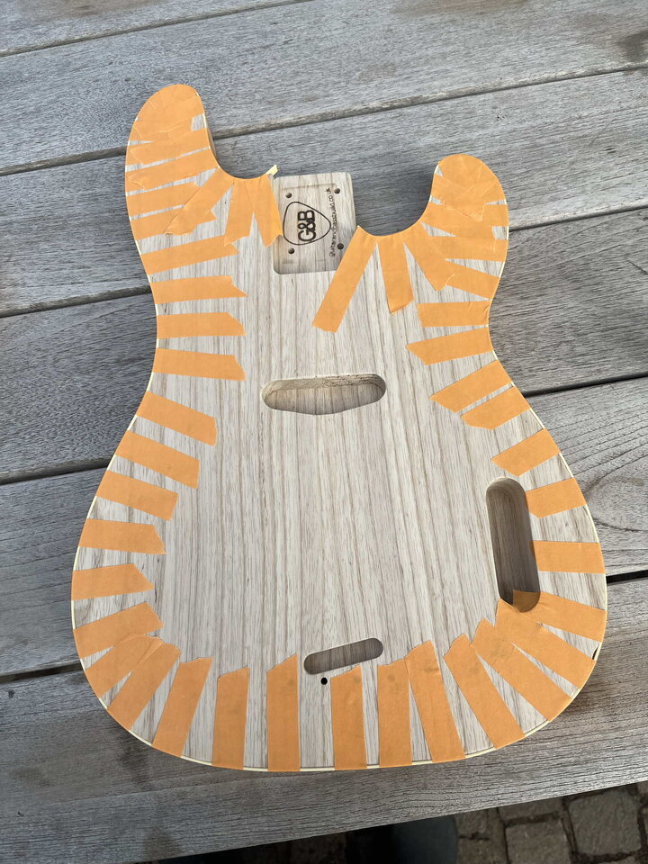

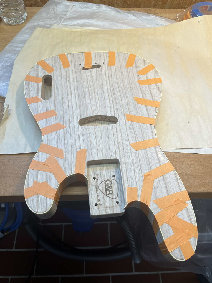

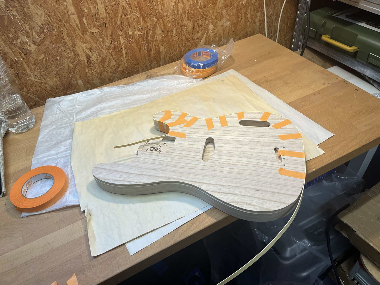

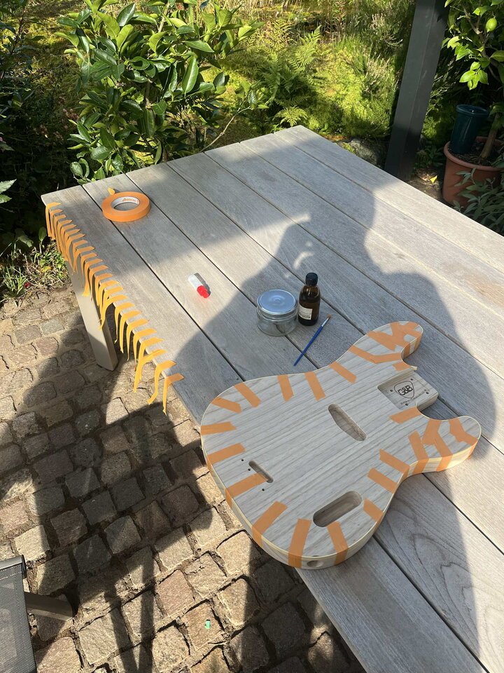

Heute - endlich - weil frei, und weil mal keiner was von mir wollte habe ich das Binding geklebt.
Material ist CAB, geklebt mit Aceton - bin mal gespannt ob das wirklich so gut hÀlt wie in den YT-Videos...
Da ist die o.g. Macke zu sehen. Ich habe aber die SpĂ€ne vom FrĂ€sen aufgehoben. Ich denke mit etwas Holzleim gemischt und damit das Loch verfĂŒllt sollte gehen.
Mal schaun wanns weiter geht. Ich bin noch guter Hoffnung, daß ich den Body lackierfertig habe wenn nĂ€chstes Jahr die Temperaturen dafĂŒr passen..
Oder ĂŒbernĂ€chstes Jahr ? :confused:

Ich habe aber die SpĂ€hne vom FrĂ€sen aufgehoben. Ich denke mit etwas Holzleim gemischt und damit das Loch verfĂŒllt
Ich wĂŒrde eher nochmal das 240er oder 320er Schleifleinen auspacken und ein wenig an der BodyrĂŒckseite schleifen, bis Du genĂŒgend Schleifstaub hast. SpĂ€ne vom FrĂ€sen dĂŒrften etwas zu grob sein, um damit zu spachteln.
Reaktionen: ArneK und yhawks
  • #79
Auch eine Idee
 Danke
War schon am Überlegen ob ich die SpĂ€ne noch mal in die KaffeemĂŒhle packe
 đŸ€”
Reaktionen: utzb und bassilisk
  • #80
Da ist die o.g. Macke zu sehen. Ich habe aber die SpÀne vom FrÀsen aufgehoben. Ich denke mit etwas Holzleim gemischt
Solche kleineren Pannen passieren halt im Eifer des Gefechts
 als ob die ĂŒblichen Faserausrisse beim FrĂ€sen nicht schon schlimm genug wĂ€ren! 🙄😅
Ich wĂŒrde die Stelle wie folgt verarzten:
- maßvolles „Ausfransen“ des unorganisch-glatten Kreis-Ausschnitts entlang der Maserungsrichtung - unter Zuhilfenahme eines Messers, Skalpells, Stechbeitels oder dergleichen. (NatĂŒrlich gerade nur genug, um die FrĂ€skante optisch etwas aufzubrechen!)
- dann AuffĂŒllen mit einer Mixtur aus FrĂ€sspĂ€nen, Schleifstaub und Sekundenkleber.
Die SpĂ€ne geben der FĂŒllmasse eine holzfaserĂ€hnliche Struktur, wĂ€hrend der Schleifstaub alleine schnell nach Holzpaste aussehen könnte.
Ich empfehle Sekundenkleber statt Holzleim, weil er vom Volumen her stabiler bleibt und man nach relativ kurzer Zeit weiter arbeiten kann.
Vor allem wird dadurch aber sicher gestellt, dass die Reparaturstelle etwas dunkler ist als das benachbarte Holz. Dadurch sieht das mehr nach einer natĂŒrlichen dunkleren VerfĂ€rbung des Holzes aus, wie sie ansonsten auch schon bei der Esche vorkommt.
(Merke: Im Zweifelsfall ist dunkler hier immer besser. Heller fÀllt mehr auf!)
- dann, eine heitere volkstĂŒmliche Melodei tirilierend, natĂŒrlich noch schön planschleifen
 und zum Abschluß vorm nĂ€chstbesten Spiegel vorsorglich schon mal die perfekte Unschuldsmiene ĂŒben.
