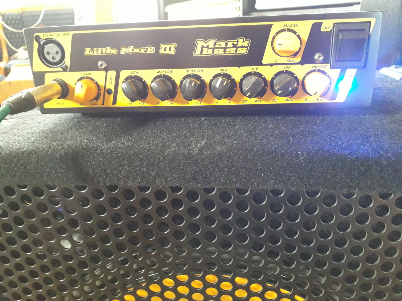

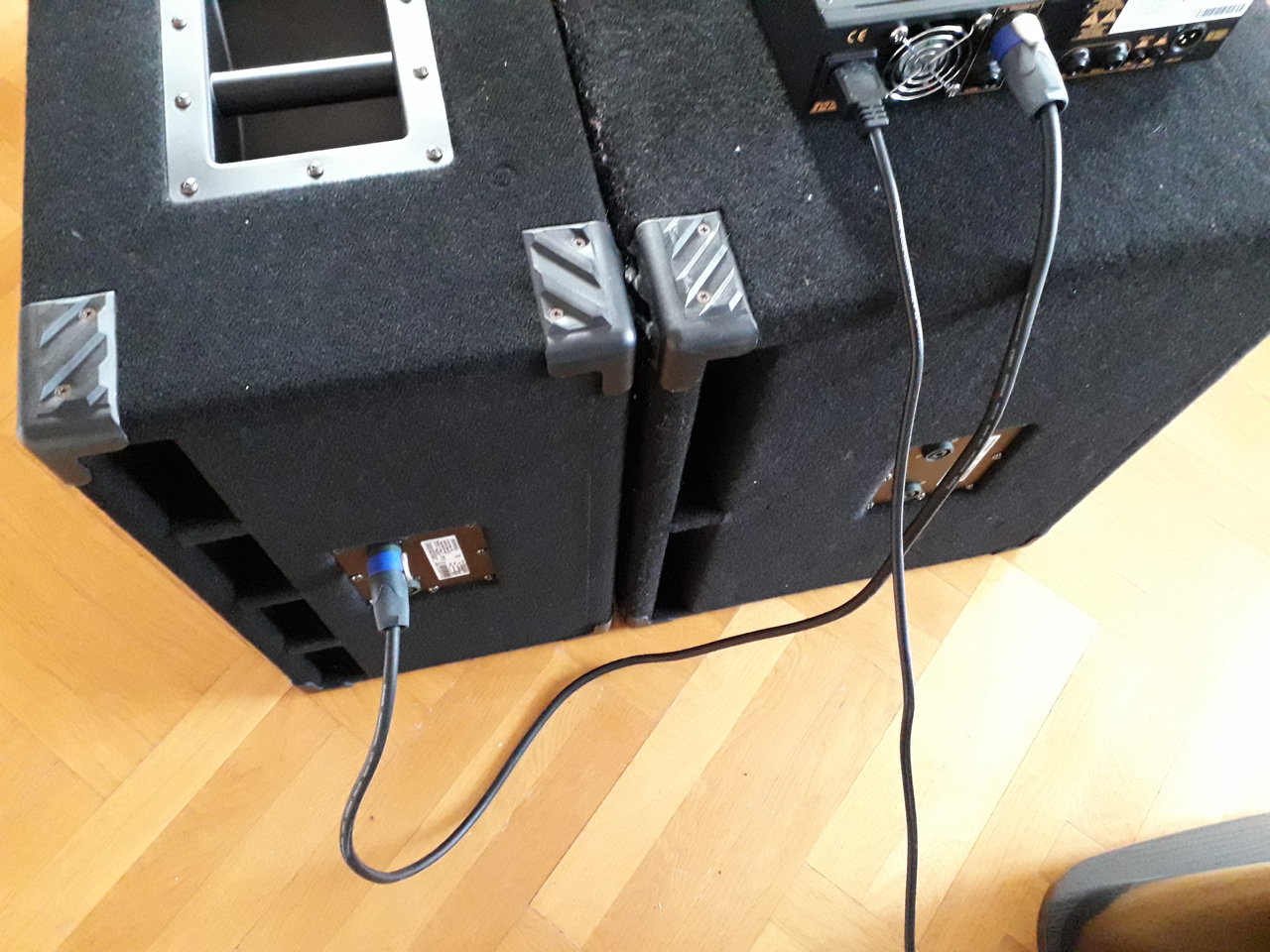

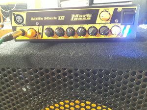

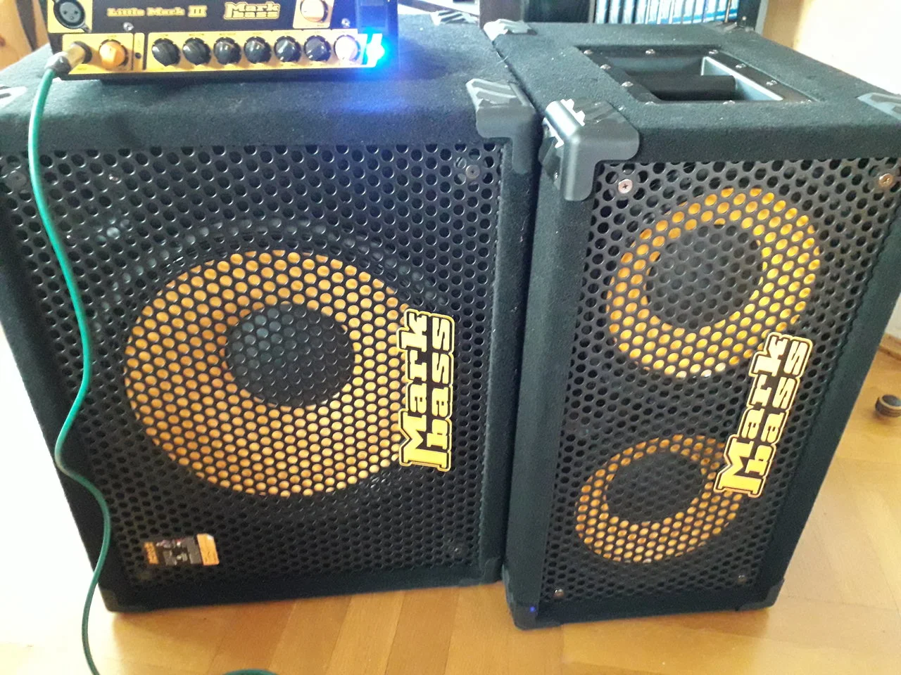

Ich konnte erst heute meinen neuen Verstärker LM III von Markbass ausprobieren.
NUN - dieser funktioniert einwandfrei mit der 8-ohmigen Markbass-Box Traveler 151P.
Natürlich ließ es mir keine Ruhe und ich habe auch wieder die 4-ohmige Markbass-Box Traveler 102P-4 (meines Bekannten) damit ausprobiert.
UND siehe da, auch mit dem neuen Verstärker hatte ich das gleiche Problem, sodass nach kurzer Zeit kein Ton mehr zu hören war. Nach dem Aus- u. Einschalten spielt sie jedoch wieder ... nach neuerlichem Umstecken auf die 8-ohmige Box gab es keinerlei Probleme mehr (Bilder sind im Anhang ... darauf könnt ihr auch die Verstärkereinstellungen sehen).
ABER um ehrlich zu sein, dies ist kein Vertrauen erweckender Zustand!
Damit traue ich mich keinesfalls auf die Bühne!
MARKBASS ist nicht die billigste Marke und in diversen Bass-Foren wurde dieses Problem schon bemerkt, dass es Probleme beim Betrieb mit 4-ohmigen Boxen gibt.
Hatte dies jemand von euch in letzter Zeit auch bemerkt?
LG aus Österreich!

Der Fehler liegt nicht im Amp.
Ich vermute am Kabel, Stecker, Frequenzweiche...?
Ich hatte dir ja diesbezüglich schon geschrieben.
Meine MB Amps funktionieren alle ohne Probleme an 4Ohm
Fehlersuche über die Tastatur gelingt nur schlecht.
Hast du jemanden der sich mit der Technik etwas auskennt?

Das liegt nicht am Amp.
Das liegt an der Box. Die elektronische Sicherung springt an, weil die Box entweder deutlich unter die Nenn-Impedanz geht oder irgendwie einen Kurzschluss (evtl. nur temporär) verursacht. Ich kann das an meinem auch provozieren, wenn ich mit Signal hinten die Klinkenboxenkabel ziehe und damit eine Kurzen verursache.
Dann ist auch erst mal Ruhe.
Reaktionen: bass´t scho und Gast24869
  • #29
Wie die Kollegen oben schon schreiben, die 210er hat nen Hau. Kurzschluß in irgendeiner Form bzw. viel zu niedrige Impedanz.
Kann auch sein dass einer der Speaker einen Kurzschluß hat und der andere noch geht. Dann kommt solange ein Ton raus bis
der Amp wegen Überlastung in die Abschaltung geht.
Reaktionen: bass´t scho, Rhino-, Gast24869 und eine weitere Person

Das Kabel hat eher keinen Schaden, denn sonst würde ja die 151P-Box auch nicht funktionieren.
Gestern hatte ich ein Telefonat mit Thomann, man wird versuchen dem Fehler auf die Spur zu kommen.
Notfalls muss dann halt auch die Box eingeschickt werden.
