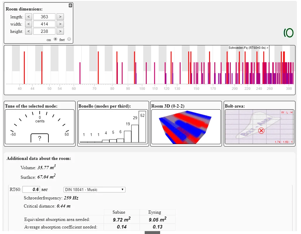

um ein modenproblem abschätzen zu können, wäre als erstes die raumgeometrie inkl. einbauten (regale, türen, einrichtung, ...) interessant. hier gibts z. b. einen rechner für eine grobe abschätzung

Der Rechner mag toll sein, aber ich kann mit dem Ergebnis leider nichts anfangen. Die Maße des Raums hab ich eingegeben.
beginne mit dem ersten link: https://de.wikipedia.org/wiki/Moden. um die sache für dich abzukürzen: die geometrie des raumes hat einfluss auf die frequenzabhängige energieverteilung von schallwellen in diesem raum. es kommt zu zonen mit verstärkungen und auslöschungen. vor allem die verstärkungen sind für uns interessant, denn diese nimmst du im für uns interessanten bereich (bis ca. 300 hz) als dröhnen wahr.
ziel einer akustischen behandlung ist es, diese probleme durch geeignete maßnahmen (vor allem absorber, die im jeweiligen bereich energie umwandeln können) abzuschwächen. der rechner ermöglicht dir grob zu beurteilen, in welchem frequenzbereich für deinen raum moden auftreten. wenn du gezielt, mit den tiefsten moden beginnend, maßnahmen (bassfallen) ergreifst, bearbeitest du auch gleichzeitig alle höherfrequenten moden und auch reflektionsprobleme mit.
da ein rechner nie die tatsächlichen raumverhältnisse abbilden kann, halte ich richtiges messen für notwendig, um nicht am problem vorbei zu arbeiten. im einfachsten fall genügt ein billiges messmikro (z. b. von Behringer) und rew. damit kannst du sehr gut die ausgangslage deines raumes feststellen und den erfolg deiner maßnahmen überprüfen. du wirst auch feststellen, dass eine gute und gründliche behandlung im tieftonbereich weit in höherfrequente problemzonen wirkt und somit z. b. diffusoren u. u. unnötig macht.

So sieht mein Raum in diesem Rechner aus. Ich werde heute im Laufe des Tages dann noch ein Bild vom Raum machen.

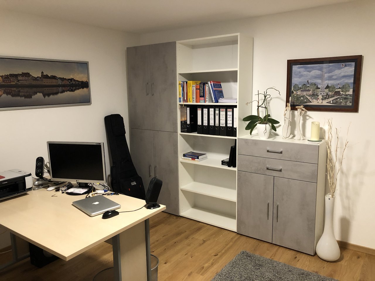

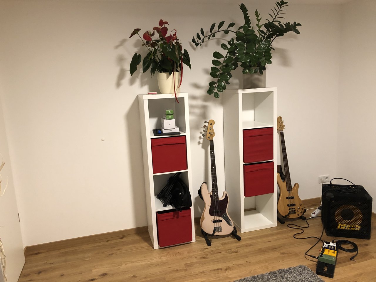

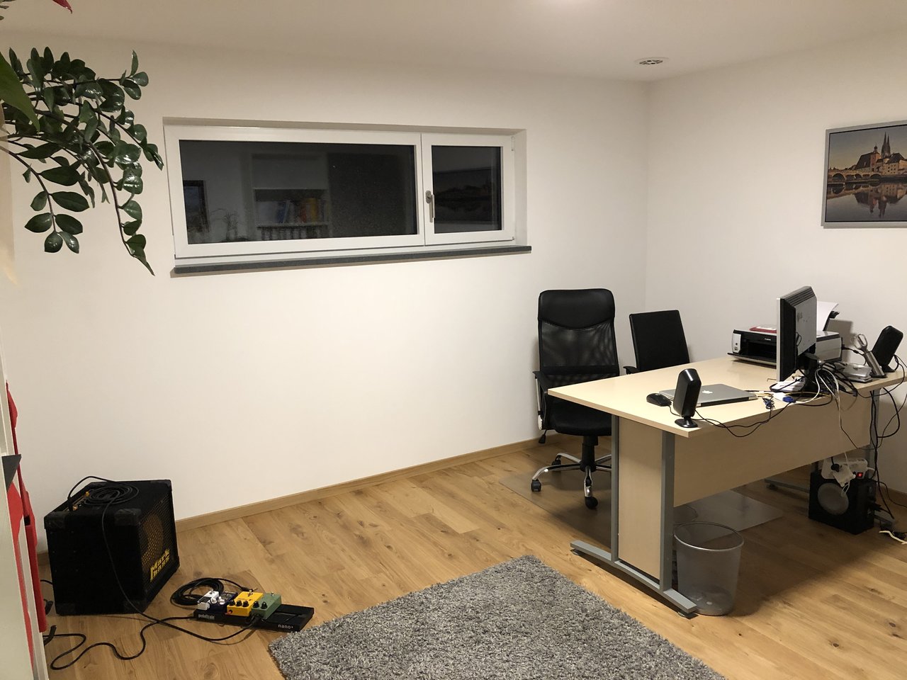

Also Leute, da hab ich euch mal ein paar Bilder gemacht, die mein Büro zeigen.
Was meint ihr?

Sieht aus wie im Möbelhaus :evil: . Bei mir ist alles schon eingewohnt, da gibt's dann weniger akustische Probleme, weil viiiiiel mehr rumsteht.
Reaktionen: Gunni

Mensch Meier, das sieht nicht gut aus. Alles harte Flächen. Klar kannst du Noppenschaumplatten an die Decke kleben, Vorhänge, Bücherregale usw. an die Wände pflastern und dir einen dicken Flokatiteppich auf den Boden legen, wird aber nur bedingt helfen und sieht bescheuert aus. Für gute akustische Verkleidungen kannst du dir aber auch einen Alembic-Bass kaufen. Ich habe ein ähnliches Problem, zuhause spiele ich über Kopfhörer und die Kinder schlafen nebenan und im Proberaum lass ich die Sau raus, dass mir die Ohrstöpsel rausfallen.
