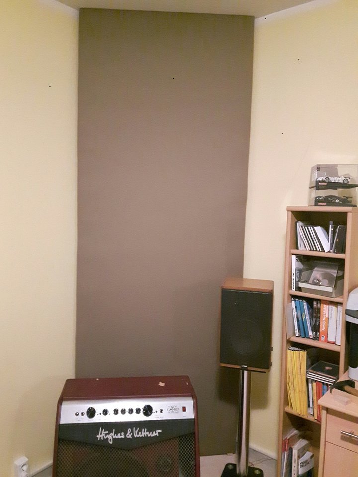

Update: Die neu angekommenen Stoffstühle und ein kleiner Tisch dazu haben die Akustik merklich verbessert. Ich habe vorübergehend nun zusätzlich auch die beiden Ikea-Regale quer in die Ecken der rückwärtigen Wand (die Wand mit dem Fenster!) gestellt. Das hat auch eine zusätzlichen Verbesserung gebracht. Ich denke, wenn ich mir 4x1m Basotect Bassfallen für nen Hunni bei Amazon bestelle und diese dann anstatt den Ikea-Regalen in die Ecken stelle, hab ich zum größten Teil mein Akustik-Problem bewältigt. Alles andere ist dann nur akustische Kosmetik.
Nach mehrmaligen Ausprobieren, hat sich herausgestellt, dass die akustische störendste Ecke die Ecke links vom Fenster ist.

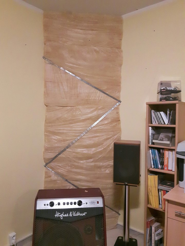

Ich habe in alle Ecken selbstgebaute Bassfallen gestellt. Aus Isover Akustik TP 1 Platten (62,5 cm x 125,0 cm) habe ich mit einem alten Elektro-Küchenmesser Dreiecke mit der Schenkellänge 62,5 cm geschnitten, gestapelt und in Malerfolie gepackt. In den Raumecken habe ich die Stapel locker mit Metallband fixiert (das hatte ich noch über).
Zur Verschönerung habe ich Holzrahmen zusammengeschraubt und mit Polsterwatte und Stoff bezogen. Für den Stoff hatte ich mir für die Farbauswahl Muster bestellt. Da findest du bestimmt eine Farbe, die zu deinem Raum besser passt :-)
Die Rahmen habe ich mit kleinen Holzkeilen zwischen Decke und Fußboden eingeklemmt.
Das habe ich in allen Raumecken so gemacht. Die Wirkung ist phänomenal.
