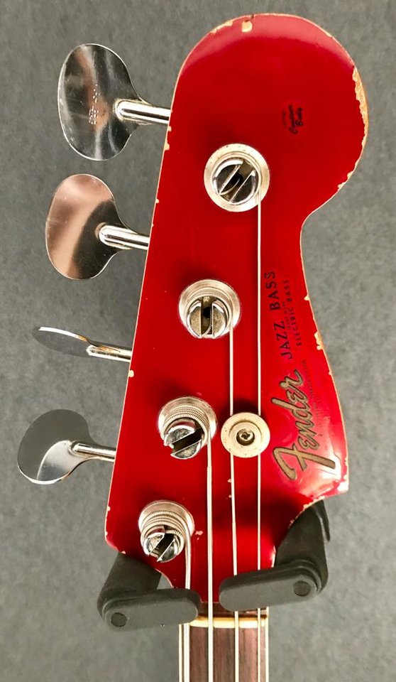

Ich fange mal an mit der dem Wechsel zwischen 1967/68 und 1969.
Da wurde viele Sachen die noch aus der "Leo Zeit" stammten geändert.
-Anderes Logo (großes TV Logo)
-Keinen dritten Gurtpin (am Headstock)
-Mechniken nicht mehr reverse
-Ungeriffelte Bridge
-Kein heiliges Blechle unter dem PG
-Die Kabel sind nicht mehr stoffumwickelt
-Anderer Halsstempel
Es gibt noch 1968er mit TV Logo und Gurtpin am Headstock ;-) Der fiel erst erst ab 1969 komplett weg...

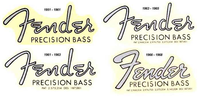

Was die Logos angeht:
Auch hier sind die Grenzen etwas verschwimmend und die Zahlen nicht ganz korrekt. So gibt es vereinzelt 1962er Bässe, die noch keine Patentnummern unter dem "Precision Bass" hatten und auch 1965er Precis, die schon das "Transition" Logo aufweisen.
Ich bin mir auch nicht mehr ganz sicher, wann die Rillenbridge der späteren mit nur einem Slot gewichen ist, das müsste auch etwa so 1966 gewesen sein, nachdem Fender zu CBS gehörte.
Das mit den Tunern hatten wir ja schon mal diskutiert :-)

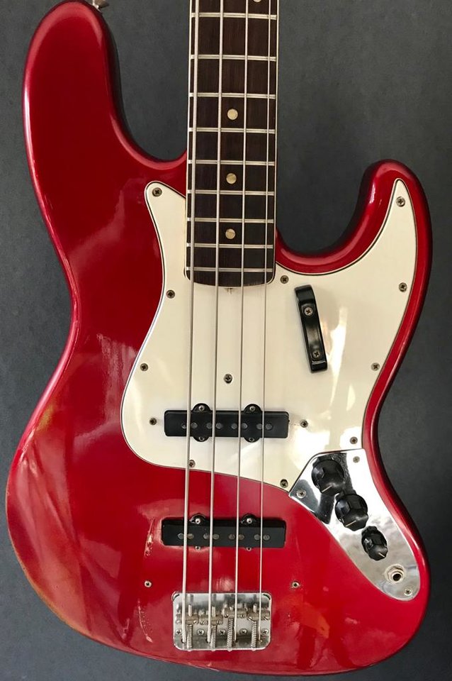

Wie lange gab es eigentlich beim Jazz die Transition mit den Dots aber plus Binding?
Mein 68er hat noch eine. Die wurden verbaut bis sie alle waren.... wenn
nicht noch eine paar gefunden wurden. Also auch so 68/69.
Mein 68er Jazz Bass hatte auch eine Rillenbridge. Ob sie original war, kann ich nicht sagen. Vom Zustand der Hardware her passte sie allerdings zum Rest des Basses...
Ich hatte bzw habe einen 68er und einen 69er P mit den jeweils typischen Merkmalen:
68: Transition Logo, Hootenanny Button, Rillenbridge
69: TV-Logo, kein Hootenanny Button, single slot bridge

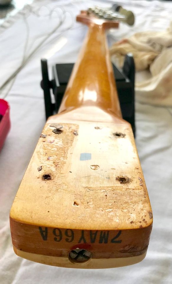

Mich würde interessieren ab welchem Monat der 68er Telecaster Bass mit einteiligem Ahorn Hals und kleinerem Logo gebaut wurde.
Letztens sah ich einen mit März 68 gestempelt der schon kein aufgeleimtes Ahorn Griffbrett mehr hatte.
