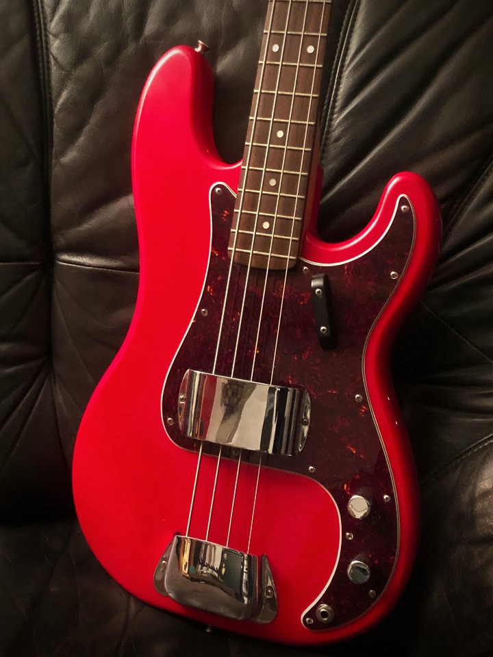

Sieht auf dem Bild etwas dunkel aus, auf dem Bass aber richtig gut. Ich hab aktuell eins auf meinen roten Preci geschraubt:
Auf dem Bild ist es auch recht dunkel, ist aber im Sonnenlicht rötlicher und bleicht mit der Zeit noch so einem schöneren helleren Rot aus, klare Kaufempfehlung! Ich finde im Moment ist es, mal von den teuren Montreux-PG abgesehen das beste und in Sachen Preis-Leistung absolut unschlagbar

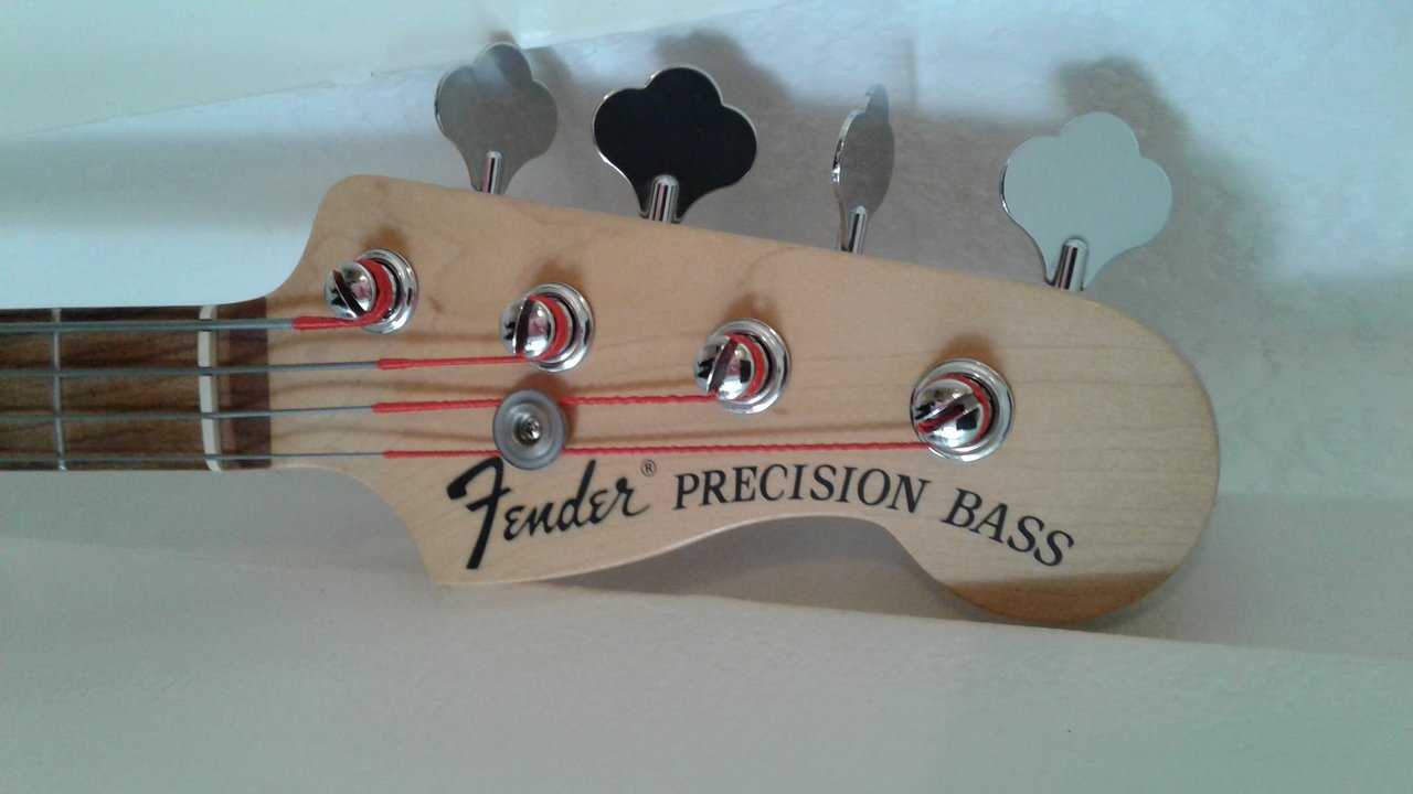

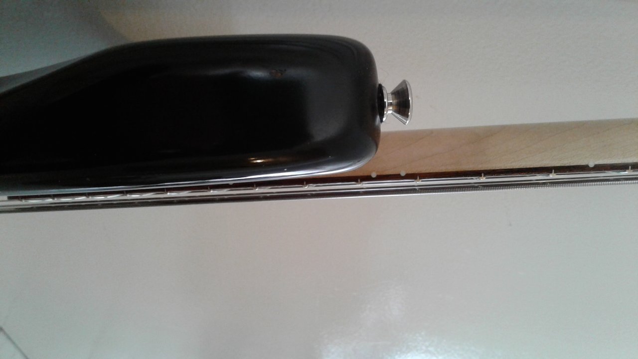

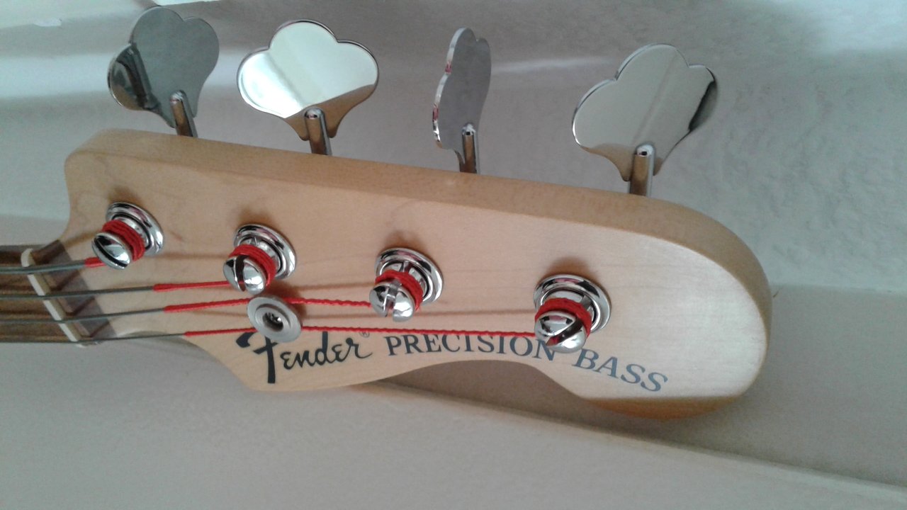

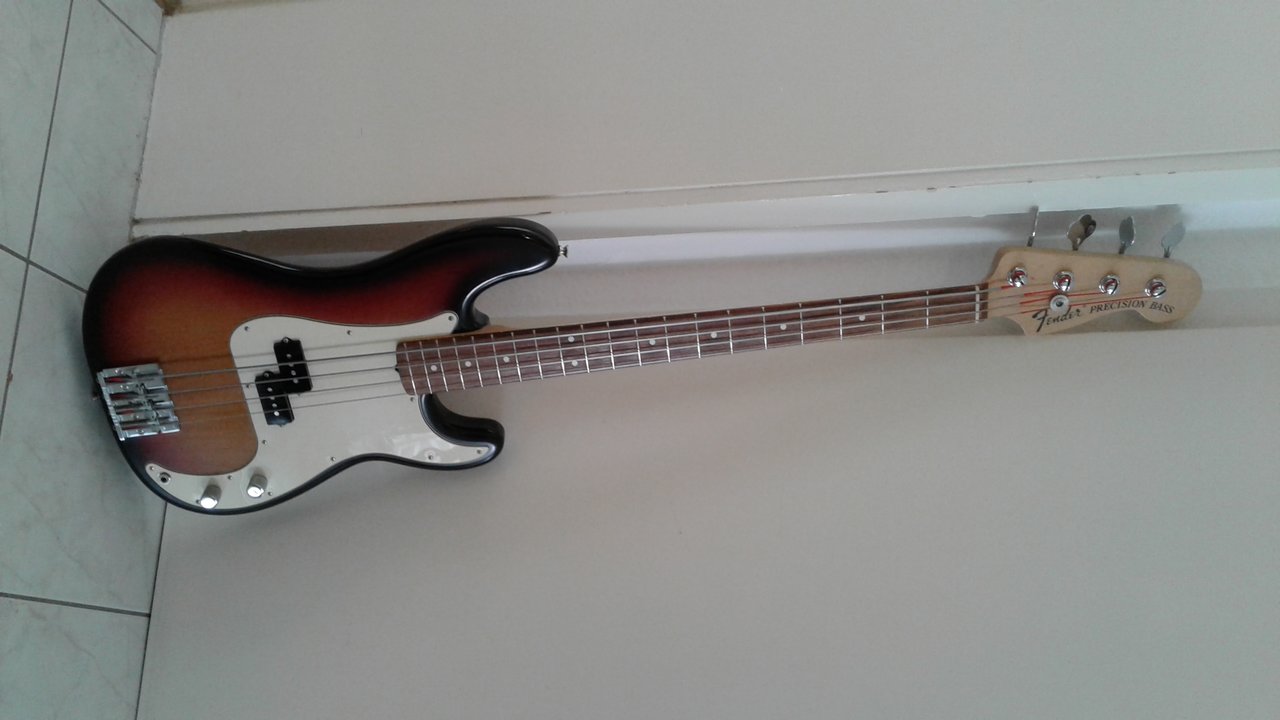

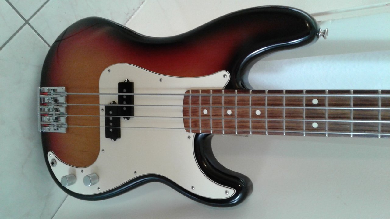

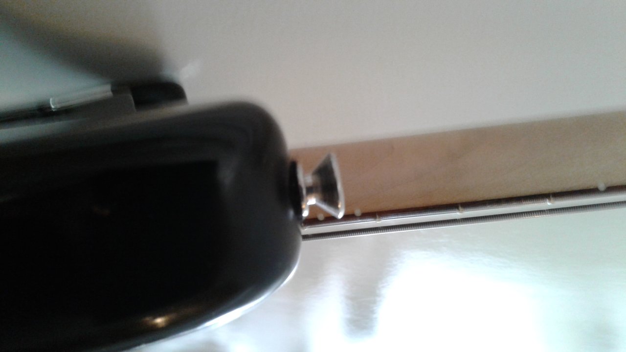

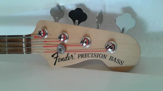

So sieht der Bass aktuell aus.Das Holz ist in Natura eher Honigfarben, das Pickguard creme/altweiß. Das Griffbrett sieht auf den Bildern ausgetrocknet aus, ist aber gut in Schuß, relativ hell für Rosewood.20150101_035700.jpg20150101_035743.jpg20150101_035820.jpg20150101_035844.jpg20150101_035859.jpg

Eigentlich bräuchte es nur Tort und fäddisch...
Aber gut, das ist meine persönliche Präferenz ;)
