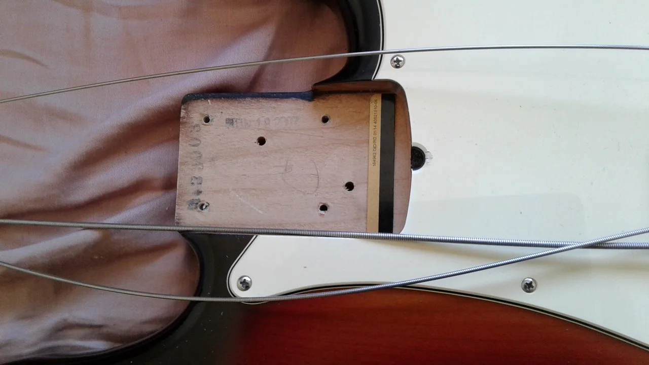

Shimmen ist doch überhaupt kein Drama. Hals runter, Furnierstreifen zurecht schneiden, Pappdeckel von Zigaretten Blättchen geht auch prima ;-) in die Halstasche legen, Hals wieder druff, Saitenlage, Oktavreinheit und PU Höhe justieren, glücklich sein!

Das Shim, ne Kreditkarte

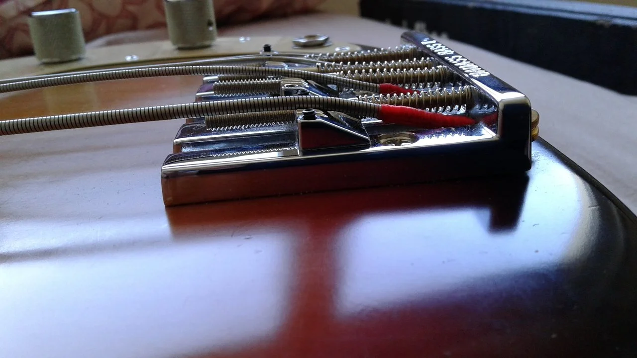

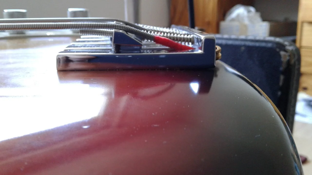

Bridge vor dem Shimmen:
Danach mit hochgeschraubten Reitern:
Das Shimmen war in 10 min erledigt. Die Einstellarbeiten danach waren diffiziler. Hab erst mal alles ordentlich hochgeschraubt. In den hohen Lagen oberhalb von Bund 12 hat es durchweg gescheppert, trotz hoher Saitenlage. Ich hab dann den Hals fast gerade mit minimaler Krümmung eingestellt und konnte dann die Saitenreiter wieder etwas tiefer legen, spricht eigentlich dafür dass ne Rampe vorhanden ist. Die Saitenlage (ungefähr 2,2 im 12. Bund) ist jetzt identisch wie vor dem Shimmen. Eine leichte Rampe ist zu sehen meine ich, aber die war vorher auch schon da, glaube nicht dass sich das verschlechtert hat. Die Schrauben bei der Bad Ass sind gut versenkt jetzt, das gefällt mir besser. Ansonsten mal sehen ob ich ein etwas dünneres Shim nehme. Es sieht so aus als würde die halbe Stärke der Kreditkarte reichen. Aber hier warte ich erst mal ab, denn der Bass fühlt sich so nicht schlecht an. Für das Feilen des Sattels lasse ich den Bass mal bis morgen ruhen.
