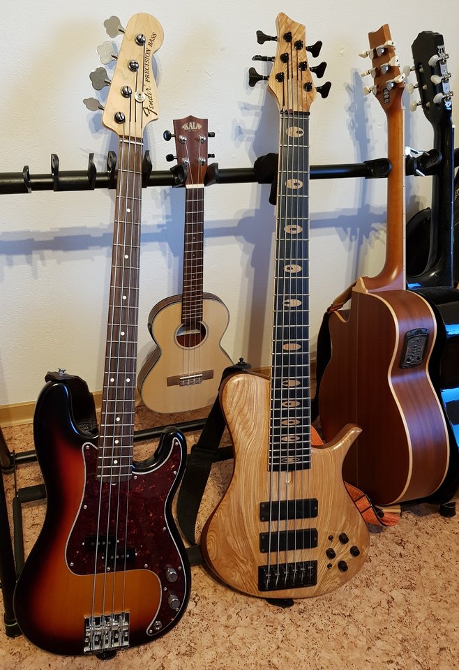

Ich weiß, dass du, @Hozzy dich dran erfreuen kannst, darum: Freude, jetzt! :-)
Für alle "nicht im Bilde Seiende" - Hozzy hat hier ein Tort empfohlen, was ich direkt bestellt und angebracht habe, vorher war es 3lagig weiß.
An sich Nichts besonderes, aber ein Preci mit Tort und Flats <3 <3
Reaktionen: olmi, snape, jogurt und 3 andere
  • #33
Und ob ich mich freue! Das hat MOJO Baby:great:
Sieht gleich viel besser aus. Hachz, ich bereue immernoch ein bisschen, dass ich zu spät war bei dem Sahnestück :-)
Klasse!
(und MANN!!! ich brauch einen Sunburst :gruebel::D)
edith: Und wie ich sehe, hast Du auch einen kleinen Ausschnitt für den Inbus reingefeilt, ist kein Hexenwerk, oder? Sag es ruhig dem Kollegen :-P
