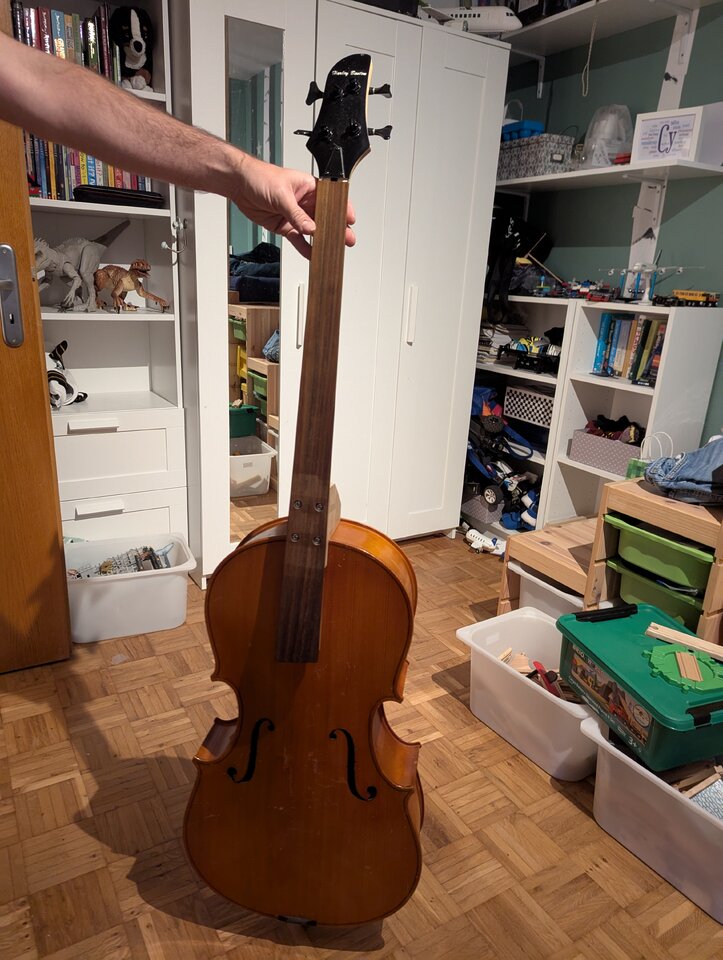

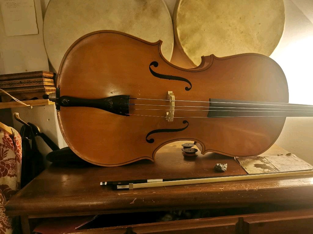

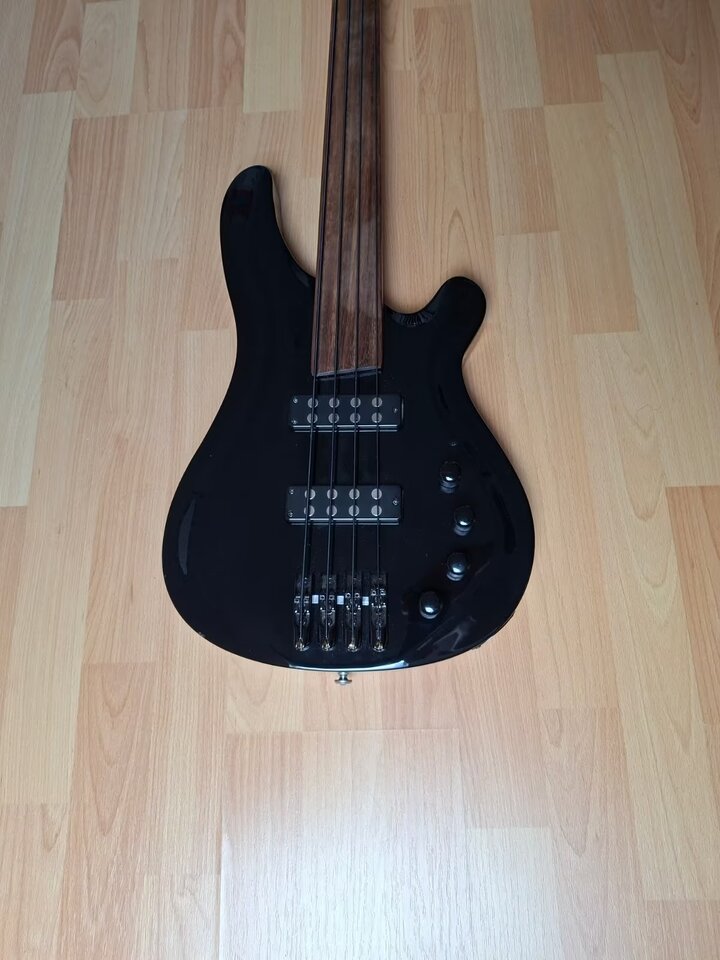

Ich habe eine Bedingung vergessen: Ich möchte so wenig Geld wie möglich ausgeben – idealerweise unter 150 EUR. Ich habe ein 3/4-Cello mit einem kleinen Stegschaden für 60 EUR gefunden. Außerdem habe ich einen fretless Harley Benton Bass für 90 EUR gefunden. Den Hals habe ich bereits abmontiert und würde nun gerne den Korpus und die Pickups hier anbieten – vielleicht hat ja jemand Lust, damit ein eigenes Projekt zu starten. Unten sind Fotos vom Cello und Bass sowie ein Bild vom heutigen Zustand.
Ich mache das Projekt zusammen mit einem Freund, der Hobby-Tischler ist. Wir mussten den Cellohals am Halsfuß entfernen, die Halsaufnahme reinigen und eine neue Aussparung anfertigen, um den Hals daran zu befestigen. Wir haben uns entschieden, den Hals von vorne zu montieren. In den nächsten Wochen arbeiten wir weiter daran und werden ein Video posten, sobald wir fertig sind.

Danke für den Hinweis @LaFaro. Ich lese gerade den alten Thread durch. Es ist lustig, wie unterschiedlich die Leute so sind: Da gibt's die ganz Vorsichtigen, die auf alle Gründe zeigen, warum das Projekt nie klappen könnte, und dann gibt's die Experimentierfreudigen, die sagen: Probier's einfach aus und schau, was passiert. Ich sag: Wer nicht wagt, der nicht gewinnt.
Wenn ich den Preis sehr niedrig halten und die ganze Arbeit mit einem Freund erledigen kann, dann habe ich ein paar Samstagnachmittage damit verbracht, mit den Holzbearbeitungswerkzeugen eines Freundes zu spielen und Probleme zu lösen, sobald sie auftauchen.
@8Miles schrieb Folgendes: „Eine preisgünstige Schachtel besorgen, den Hals absägen und stattdessen eine Art Regalwinkel anschrauben, auf den der JB-Hals befestigt werden kann.“ Das ist so ziemlich das, was wir machen, aber natürlich mit etwas mehr Finesse und Anmut, als nur einen Ikea-Regalwinkel an den Korpus zu schrauben :D
Reaktionen: schafhalter, feierabendbass, RAVEN und eine weitere Person
Ich habe mein ganz ähnliches Projekt damals aufgegeben, siehe oben verlinkten Trööt. Ich hatte zwar leider keinen Tischler zur Hilfe, habe die Sache aber soweit vorangetrieben, um zu merken: Es lohnt sich für mich (!) nicht. Denn am Ende hätte der Spar-BACE nur wie ein großer Akustik-Bass geklungen. Und nachdem ich jetzt KB spiele, weiß ich: Das Spielgefühl eines KB ist KOMPLETT anders. Und auch das beeinflusst den Sound.
Ein bloß angeschraubter 34er Hals hätte das Moppett kopflastig gemacht. E-Bass-Saiten funktionieren mMn nicht, selbst Thomastik nicht. Es braucht Kontrabass-Saiten. Die sind teuer, allerdings manchmal gebraucht zu bekommen (kürzlich habe Spiro Weichs für 40 Euro auf Kleinanzeigen gesehen, die wären gut/besser geeignet. Kaufen!) Aber man müsste sie stark kürzen, ich weiß nicht ob das geht. Du brachtst einen Piezo-Pickup, der Shadow 951 wäre eine gute und günstige Lösung, er ist robuster als der ähnlich "klingende" KNA-DB 1. Ob der Cello-Steg mit Kontrabass-Saiten funktioniert, weiß ich nicht. Ein neuer Steg, fachmännisch eingerichtet, kostet Geld.
Dennoch: Versuch macht kluch und auch Spaß. Und dass Du einen Tischler hast, ist ein großer Vorteil. Viel Glück!
