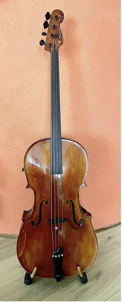

mir schwebt ein ungewöhnliches Projekt vor. Kurz gesagt geht es darum, einen Cello-Korpus mit dem bundlosen Hals einen E-Basses (Jazz Bass) zu versehen/zu verbinden.
Ein Holländer macht genau das und auch sehr gut. Auf https://the-bace.com/ ist mit vielen Fotos und Informationen erklärt, was mir vorschwebt. Leider kosten seine BACE (Bass Cello) Instrumente einige tausend Euro. Das ist zu viel Geld für mich, mir wäre auch schon mit "weniger Instrument“ gedient – mit einem Spar-BACE. Er muss funktionieren, "kontrabassÄHNLICHER" klingen als ein Akustikbass oder meine E-Bässe. Wunder erwarte ich nicht, auch kein Kunsthandwerk.

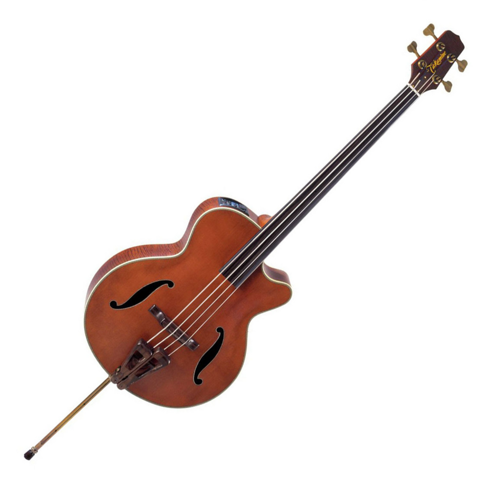

Witzige Idee! Ist das nicht im Grunde ein 1/4 Kontrabass?
Edith: oder eher ein 1/8 Bass. Wär das nicht ne Alternative?
Entscheidend ist für mich der Jazzbass-Hals! Ich hatte früher einen NS Omni CR4, also einen EUB mit 34''-Mensur. Der Omni-Hals war viel leichter zu spielen als ein Kontrabass-Hals, aber verglichen mit einem Jazzbass-Hals immer noch schwer. Vor allem wenn man das Cello wie eine Gitarre umgehängt spielen will.
So sieht übrigens ein edler The BACE aus, es gibt verschiedene Modelle.

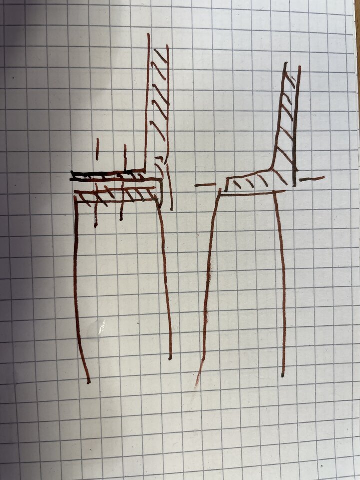

Ich habe gerade die Antort eines guten und bekannten Gitarrenbauers aus HH bekommen: "Wenn ich mir die the Bace-Instrumente ansehe, dann sehe ich da einigen Konstruktionsaufwand im Cello-Korpus, den man machen muss, damit man den Hals einsetzen kann. Da muss ja ein Klotz mit Zarge, Decke und Boden verleimt werden, damit er den Hals aufnehmen kann und stabil bleibt. Dafür müsste wohl der Cello-Boden entfernt und später wieder aufgesetzt werden. Ich sehe da etliche Stunden rein gehen, bis der Klotz stabil drin sitzt und der Boden wieder verleimt ist. Ich fürchte, das ist für uns nicht mit begrenztem Budget machbar. Tut mir Leid."

Bei solchen Gelegenheiten hasse ich es, recht zu haben ;-) Mal als konstruktive Idee an dieser Stelle, wenn der Hals selbst direkt mit einem Klotz verbunden wird, der das Kippmoment durch den Saitenzug umlenkt, könnte dieser Klotz mit dem bereits im Korpus verleimten Klotz bzw. Halsknie verleimt werden. Ich hoffe, diese schnelle Skizze verdeutlicht, was ich meine:

Ich gehe stark davon aus, daß besagter Holländer sich etwas mehr Gedanken und vielleicht auch einige Versuche gemacht hat, bevor er das, was aussieht wie ein Cello mit Jazzbass Hals zusammenleimt.
Durch denn länger freistehenden Hals wird das Kippmoment, deutlich größer und das muss in der Verbindung Hals-Korpus irgendwie ordentlich abgefangen werden.
Der Korpus besteht ja nur aus Boden Decke und Zargen und irgendwie muss das Moment in diese Schachtel eingeleitet werden.
Andererseits wäre zu berücksichtigen, wie sich die Spannung einer passenden Besaitung zu einer normalen Cellobesaitung verhält.
Schlussendlich kommt ja noch dazu, daß der "Holländer" mit einem erheblich flacheren Steg arbeitet, als einem Cellosteg, womit sich der Auflagedruck auf der Decke ganz anders ergibt als eben bei einem Cello. Damit ist das Instrument wohl grundsätzlich nicht für Arco gedacht.
Also evtl. wirklich mal die Momente durchrechnen, eine preisgünstige Schachtel beschaffen, den Hals absägen und statt dessen so eine Art Regalwinkel dranschrauben auf den der JB Hals befestigt werden kann.
