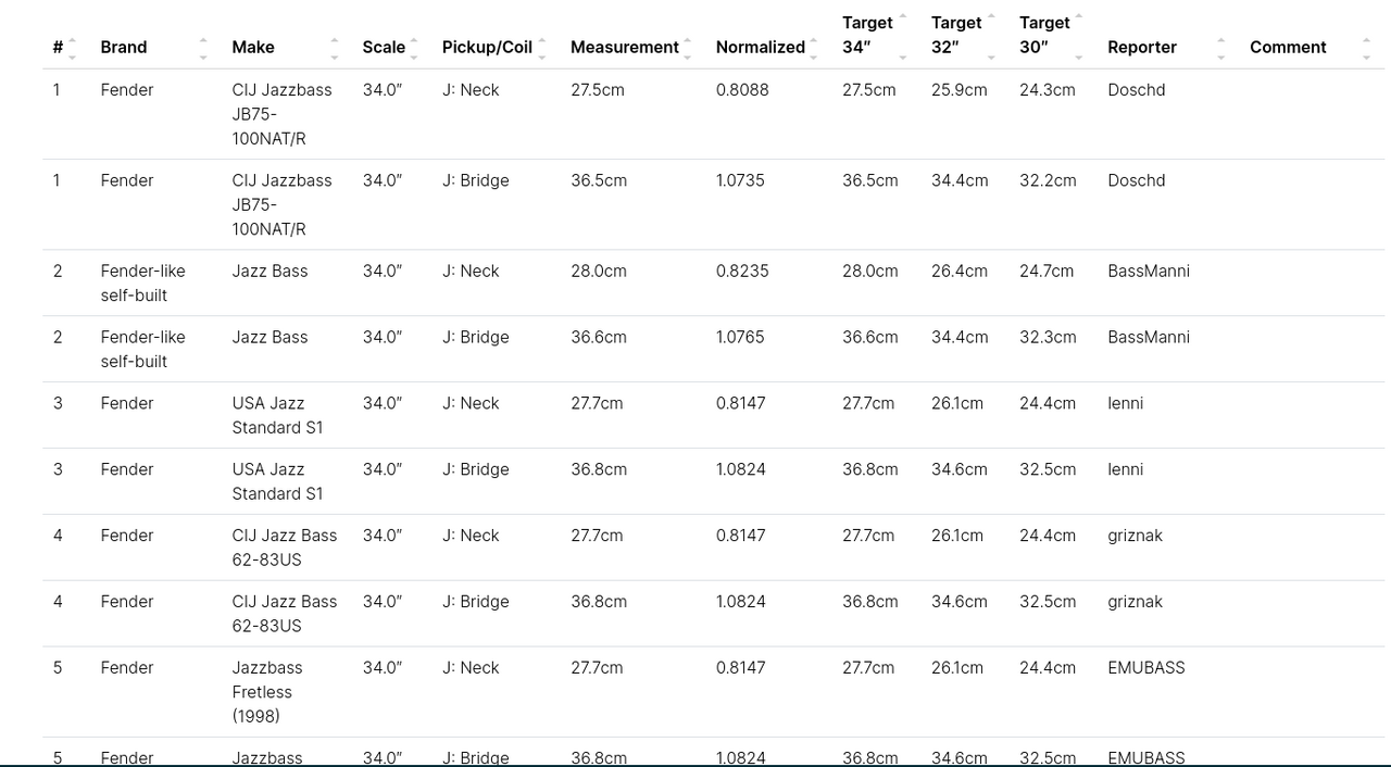

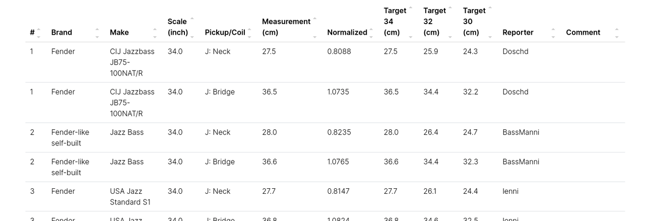

Moin
einer kleinen Eingebung folgend hab ich flott das Redering leicht verändert
die Einheit der jeweiligen Spalten steht nicht mehr im Header sondern beim jedem einzelnen Wert
  • sollte die Tabelle nicht breiter machen, weil der Header weiterhin das Längste bleibt
  • ich nehme an, dass es weiter unten (wo man den Header nicht mehr sieht) leichter macht den Überblick zu behalten welche Zahl was bedeutet
vorher:
nachher:
Besser? Schlechter? Egal?

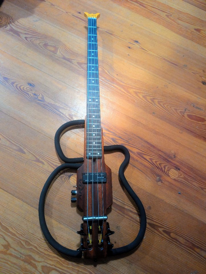

So hier kommt der Aria Sinsonido Umbau
34"
Abstand Mitte Bund zu Mitte erste Magnetreihe 285mm
Abstand Mitte Bund zu Mitte zweite Magnetreihe 306mm
Delano Times Square Pickup

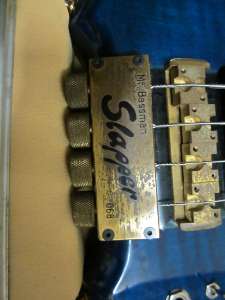

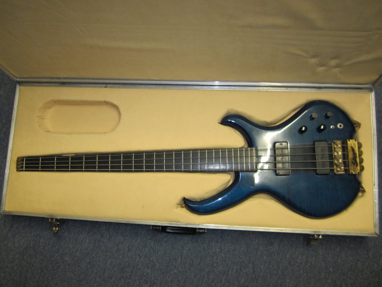

Mr. Bassman Slapper (Serien Nr. 068) Baujahr:? Mitter der 80er schätze ich.
12.Bund -> PU vorne (Mitte Spule v): 277mm
12.Bund -> PU vorne (Mitte Spule h): 300mm
12.Bund -> PU hinten (Mitte Spule v): 380mm
12.Bund -> PU hinten (Mitte Spule h): 403mm
O Bund -> 12.Bund 406mm
Reaktionen: Axel
