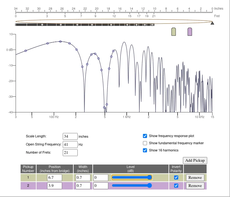

Nachdem ich vor ein paar Monaten in einem anderen Thread damit eine (für mich) interessante Erkenntnis hatte bin ich heute nochmal auf die Pickup Response Demonstration Webapp von Don Tilman reingekippt.
Da kann man sich den Frequenzresponse von einer Pickup-Position ansehen.

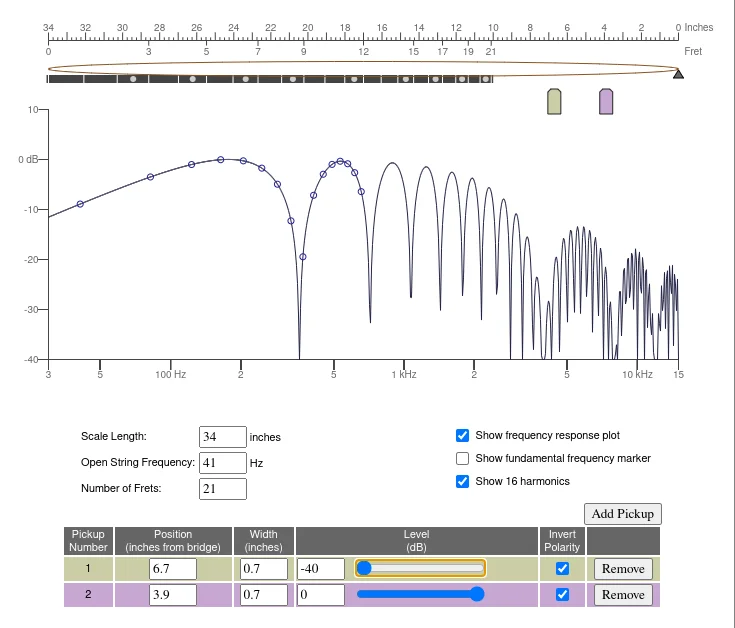

Ich hab mir heute zB einer Idee folgend angesehen wie der Response von meinem 51er Squier P wohl aussieht
verglichen wie ein zweiter 51er in Rickenbacker Steg Position aussieht
und wie sich beide miteinander tun würden
ich finde das ziemlich spannend und aufschlussreich. Und irgendwie beginnt die DB gerade für mich nochmal mehr Sinn zu machen ;)
das einzig Mühsame (und damit komme ich zum Punkt) ist, dass man hier den Pickup in Zoll vom Steg aus angeben muss :rolleyes:
ist nicht schlimm. Die Formel um vom Target bei uns auf den Wert bei denen zu kommen ist (Scale / 2) - (Target / 2.54)
Aber das ist ein wenig mühsam und fehleranfällig
Ich glaube ich würde den Wert gern in die DB einbauen. Würde euch das auch interessieren?
Hat wer eine Idee wie ich das ins Interface bekomme ohne eine weitere Spalte? (wir haben ja gerade erst Spalten eingespart)
