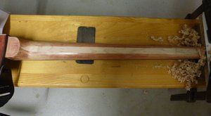

Ich hab es gemacht!
Ich war mir gar nicht sicher, ob es gelungen wird. Deswegen habe ich keine Maschinen genommen. Die sind nicht so leicht zu kontrollieren. Eine Ziehklinge war das Werkzeug der Wahl. Damit kann man schnell und sehr präzise arbeiten. In wenigen Minuten war ich fertig. Es ist ein 2cm breiter Streifen entstanden. Ganz flach natürlich. Das ist genau das, was ich wollte. Anschliessend habe ich noch 1 Std. gespielt. Alles OK. Ziehklinge hinterlässt eine saubere Oberfläche. Ich muss nur noch par Mal drüber mit dem Schleifpapier 300 und Stahlwolle 1000 und das war es. Die Kanten werde ich nicht brechen. Das ist eine erzieherische Massnahme für meinen Daumen. So kann er besser wissen, wo sein Platz ist. Der Streifen hört auf in der Mitte zwischen 1. und 2. Bund. Da der Daumen tiefer nichts zu suchen hat, soll dieser Teil für ihm nicht bequem gemacht werden. Das ist die zweite erzieherische Massnahme für ihm. Damit ist auch das Thema Hals für mich abgeschlossen.
Und damit ist auch das Thema Reisebass für mich vorläufig abgeschlossen. Vielen Dank liebe Leute für eure Unterstützung!

Sehr gut, das wird der Bespielbarkeit sicher zugute kommen.
Die Kanten kannst Du ja später immer noch abrunden, sobald Dein Daumen genügend Erziehung genossen hat.

An Deiner Stelle würde ich die Kanten brechen - das Erziehen des Daumen klappt auch dann noch. Sogar, wenn die Fläche leicht verrundet ist.
Den Bildern nach zu schließen war der Materialabtrag etwas wellig - die Fläche wird an den niedrigen Bünden breiter. Das wird auf Dauer nerven; ich würde an dieser Stelle wirklich genau arbeiten (kein Lichtspalt bei aufgelegtem Lineal...). Mit der Ziehklinge ist es ja wirklich kein Problem, das zu erreichen.

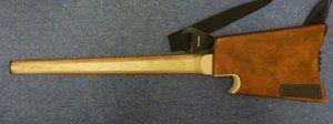

Den Hals nochmals überarbeitet. Ich dachte, die Fläche sollte an den höheren Bünden breiter werden. Es gab viel Arbeit. Je tiefer man geht und je grösser die Fläche wird, desto schwieriger ist es exakt regelmässig zu bleiben. Am Ende habe ich für meinen Geschmack etwas zu viel abgetragen. Jetzt ist der Streifen an der breitesten Stelle ca. 33 mm breit. Hals Stab nachjustiert, alles OK. Keine Katastrophe ist passiert, aber nächstes Mall würde ich das nicht machen. 20 mm sind für mich genug!

An Deiner Stelle würde ich den Bass so belassen wie er jetzt ist und dazu einen Bass ganz nach Deinen Vorstellungen komplett selbst bauen. Du bist für mein Empfinden an dem Punkt angelangt, an dem Du das ernsthaft erwägen solltest.
Beate, ich habe lange über deine Worte nachgedacht. Mit dem Bass bin ich sehr zufrieden. In der Zwischenzeit ist er sogar mein Hauptbass geworden. Meinen bisherigen, einen Mex Jazy habe ich verkauft, als der Paddel spielbar wurde. Dennoch ginge es noch besser. Folgende Themen habe ich in diesem Thread erwähnt, aber nicht wirklich gepackt und die interessieren mich seher:
