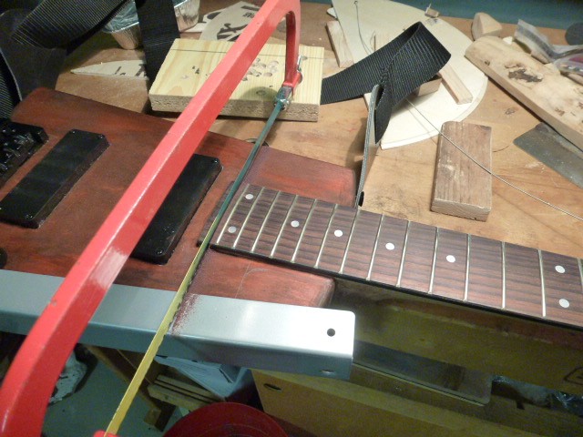

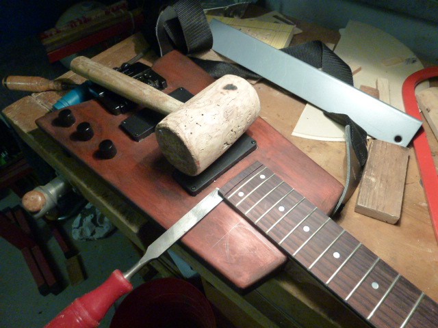

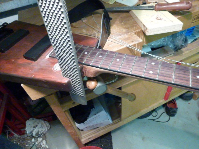

Ihr schreibt von einer Oberfräse, aber ich habe keine. Ich mache alles von Hand. Zuerst mit Säge und Stechbeitel

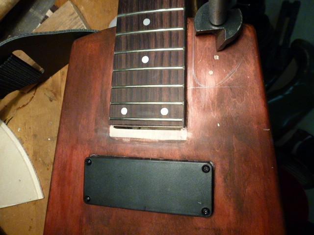

Schau, schau, da gibt es ein Loch. Das muss ich zuerst flicken.

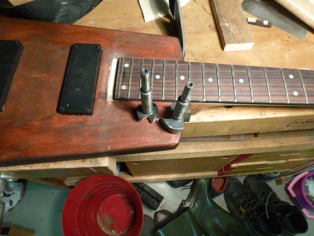

Weiter geht es mit Bohrer und Hufraspel. Lindenholz ist weich wie Butter.

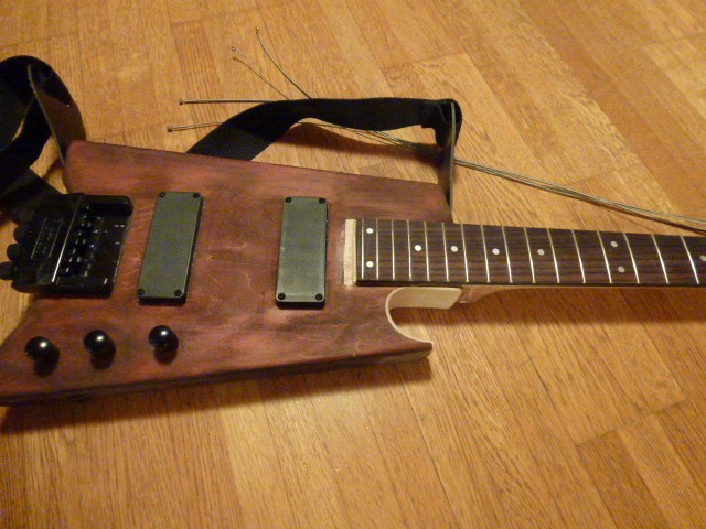

Soweit bin ich heute gekommen. Wahrscheinlich ist das nicht nötig, aber ich lasse den Leim bis morgen trocknen. Erst dann spanne ich die Saiten und spiele. Ich glaube, ich habe zu wenig rausgeschnitten. Aber ich taste mich langsam ran. Ich gehe nach dem Motto: Schneiden (abtragen) ist leichter als draufleimen. Ich werde ihn eine Weile so spielen, dann schaue ich weiter.

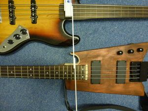

In der Zwischenzeit habe ich den Bass gespielt. Der Cutaway ist wie erwartet zu klein. Ich kann zwar alles erreichen, aber bequem ist das nicht. Kein Wunder beim Fender sind an dieser Stelle 6,5cm beim Paddel nur 4cm. Ich muss wieder zur Säge greifen.
Zwischen PU und Fingerboard sind 2,7cm (beim Fender 9,5cm). Mit dem Finger kann ich da greifen, aber mit dem Daumen komme ich auf den 22.-23. Bund. Keine Frage, beim Fender kann man bequemer slappen. Dennoch es geht auch so. PU ist 4cm breit. Wenn ich ihn bis zum Fingerboard verschiebe, ist er wieder im Weg. Ich bin nicht sicher. Ich lasse es eine Weile so.

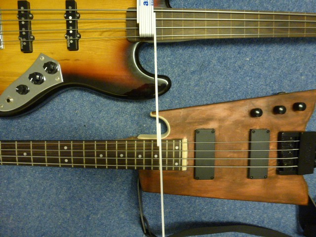

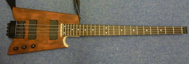

Ich habe in der Zwischenzeit täglich gespielt und geraspelt. Nun bin ich fertig. Es ist ein Kompromiss. D.h. damit kann ich ziemlich bequem all Bünde erreichen und auf dem linken Oberschenkel spielen. Noch bequemer könnte ich sie erreichen, wenn ich ein Cutaway wie bei Synapse machen würde. Dann aber bräuchte ich auch die ausklappbare Stütze. Das mache ich nicht. Ich spiele mit dem Gedanke, die Form vom Body eines Tages, aber sicherlich nicht jetzt, radikal zu ändern. Also ist das Thema Cutaway vorläufig abgeschlossen.

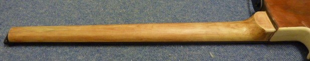

Nächstes Thema ist Hals. Beim letzten Treffen dürfte ich die MM Kopie von Talentfrei ausprobieren. Die Rückseite vom Hals war völlig plan geschliffen. Das fühlte sich sehr angenehm an. Wenn möglich würde ich das gerne machen. Mangels Erfahrung kann ich nicht abschätzen, wie viel ich abtragen darf, ohne dass sich die Krümmung des Halses merklich ändert. Kann mir da jemand mit mehr Erfahrung einen Tipp geben?
Dimensionen:
Bund: 1 3 5 7 9 12 15
Dicke: 30 30,8 31 31,8 32 31,5 32,5
Breite:41,5 44,8 47,7 50,5 53 56 58,5
Vielen Dank für Eure Hilfe.
  • #98
Die Biegesteifigkeit hängt in dritter Potenz von der Dicke des Halses ab. Mit anderen Worten: sie geht ziemlich schnell zurück, wenn Du an der dicksten Stelle des Halses etwas wegnimmt. Außerdem gibt es da ja noch einen Trussrodkanal.
An Deiner Stelle würde ich den Bass so belassen wie er jetzt ist und dazu einen Bass ganz nach Deinen Vorstellungen komplett selbst bauen. Du bist für mein Empfinden an dem Punkt angelangt, an dem Du das ernsthaft erwägen solltest.
  • #99
Ich habe noch nicht ser viele Bässe vermessen, aber 30 mm erscheint mir doch arg prügelig. Ist das ab Oberkante Bundstäbchen oder ab Griffbrett?
