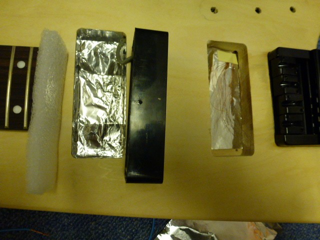

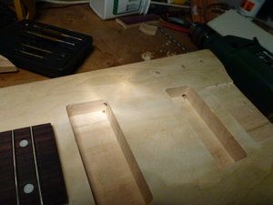

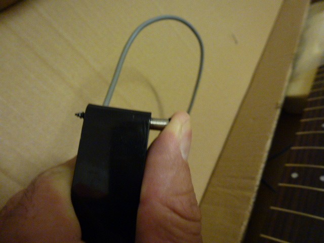

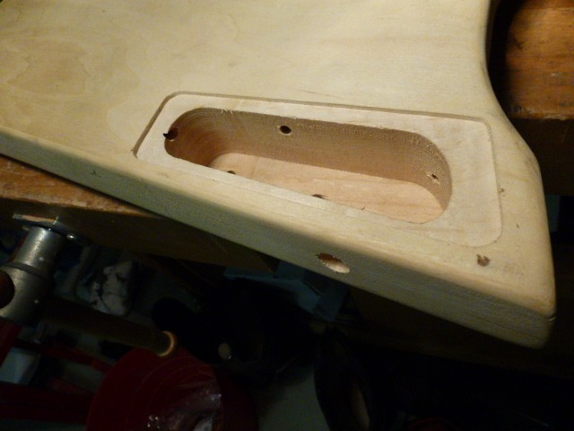

Den Bohrer geholt und Löcher gebohrt. Es war tatsachlich "diffizil". Ich habe hoch angesetzt und so flach, wie möglich über den Griffbrett gebohrt - und knapp in den Elektronik-Fach geschafft. Mitgeliefert bekam ich Schrauben und 10 Federn. Für 2 PUs brauche ich nur 8, aber besser zu viele als zu wenige. Jedoch wenn ich die längsten mitgelieferten Schrauben nehme und die Federn maximal zusammendrucke bleiben nur noch 3 mm übrig. Das ist zu wenig. Also, ich muss längere Schrauben kaufen und mache am WE weiter. Die Aussparung für die Stimmmechaniken ist auch zu gross (wiederum besser als zu klein) und nicht regelmässig (rechtwinklig). Das Projekt wird immer "interessanter" aber es geht weiter.

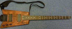

Mein Reisebass ist fertig. Abschirmen mit der Alufolie für Haushalt ging perfekt. Der Farbenunterschied zwischen Hals und Body fand ich zu gross. So habe ich den Body gebeizt. Dann kamen einige Kratzer und Unregelmässigkeiten zum Vorschein. Alles abgeschliffen mit 325 Schleifpapier und nochmals gebeizt und geölt. Jetzt ist auch nicht ganz perfekt, aber viel besser. In einer anderen Preisklasse hätte ich mir mehr Mühe gegeben. Gewicht mit Strap 3,3kg. Der Strap ist natürlich billig wie der Bass selbst. Für einen Leichtgewicht braucht es nichts mehr. Länge überall 978mm. Er lässt sich Bund- und Oktavenrein einstellen. Der Klang ist ebenso billig. Alles andere wäre ein Wunder. Den Bass kann ich überall mitnehmen. Wenn er verloren oder gestohlen geht, kann ich den Schmerz ertragen. Alles in Allem ein perfekter Reisebass. Als Nächstes kann ich mir vorstellen die Potis gegen Switch Potis aus zu tauschen https://www.thomann.de/de/harley_benton_parts_push_pull_a500.htm. Damit hätte ich mehr Klangvarianten und würde hoffentlich noch mehr lernen. Das kann warten. Für den ersten Selbstbau-Projekt bin ich zufrieden.

Hallo Silverchord,
Schön geworden, das Paddel.
Wie würdest Du "billigen" Sound genauer umschreiben? Du hast hoffentlich ordentliche Saiten aufgezogen, die beiliegenden taugen nichts.
Die Alufolie hat den Nachteil, dass man keinen Erdung anlöten kann, und dass es an der Oberfläche oxidiert. Verbindungen sollten daher ordentlich gequetscht werden zwecks Langzeitstabilität.

Das mit der Abschirmung muss ich mir nochmals überlegen. Ich habe im Internet gesehen, dass es doch möglich sein sollte, Alufolie zu löten. Ich habe es selber nicht probiert. Ich hab es nur gequetscht, aber nicht super ordentlich. Es hat funktioniert, aber wie es mit der Langzeitstabilität steht, weiss ich noch nicht. Vielleicht sollte ich den Draht und die Folie mit einer Holzschraube und Unterlagscheibe ordentlich zusammenquetschen?

Die Alustreifen mit einer Schraube zusammenzudrücken halte ich übrigens für eine gute Idee. Falls Dein Bass schon jetzt praktisch brummfrei ist, kannst Du aber bisher nicht viel falsch gemacht haben.

@zeppo3000 Danke fürs Info. Ich habe vor, PUs höher zu stellen. Dafür brauch ich andere Schrauben. Das ist eine gute Gelegenheit, die Alufolie mit einer Schraube zusammenzudrücken. Wahrscheinlich mache ich das am WE. Bezüglich Saiten, mache ich im Moment nichts (siehe unten) und spiele weiter.

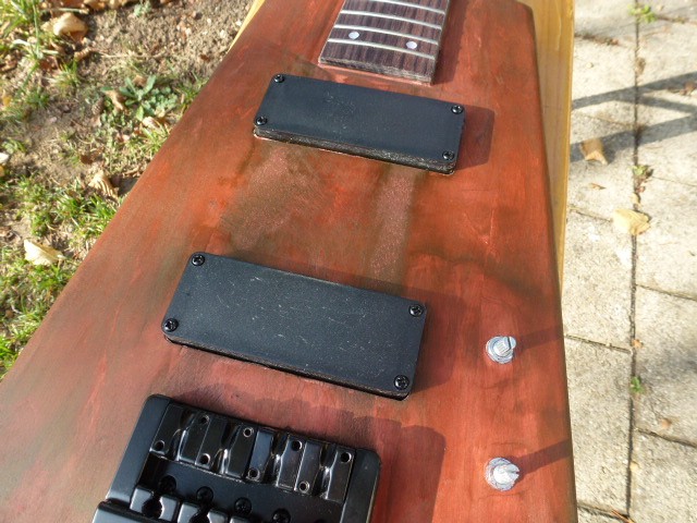

Uebers WE habe ich die PUs etwas höher gestellt. Jetzt ist der Klang in meinen Ohren nicht mehr hohl sondern meistens eher scharf, aggressiv. Jedoch wenn ich den Ton-Poti ganz abdrehe, wird er brummig warm.

Nordwestschweiz ist schlecht, da müsste es schon die Nordostschweizer Ecke sein und Ihr müsstet noch 100 Km richtung München übers Ziel hinausschießen ;-)
Mit anderen Saiten und eventuell kleinen Modifikationen an der Elektronik lässt sich noch einiges machen (Tonkondensator, Kondensator parallel am Pickup, falls möglich Seriell/Parallel-Schaltung etc.). Wenn warm/brummig Deine Idealvorstellung ist, könnten Flatwounds Dein Ding sein. Das scharfe aggressive könnte durchaus von den billigen Saiten herrühren; ich habe mal einen Jazzbass-Bausatz zusammengezimmert, da waren ziemlich blechig klingende Stainless Steels dabei.
Die Kollegen beim Stammtisch werden zwecks Saiten und Elektronik sicher beratend zur Hand gehen.

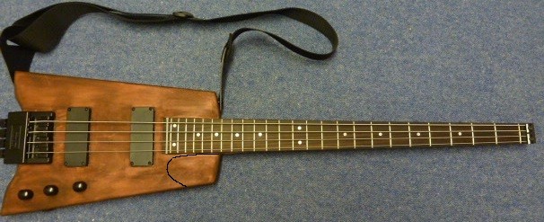

In der Zwischenzeit habe ich den Paddel täglich gespielt. Mit der Halskrümmung, Saiten- und PU-Höhe habe ich ab und zu mal experimentiert und angepasst, aber sonst keine wesentlichen Veränderungen gemacht. Hier die Eindrücke der letzten bald zwei Monate:
  • Mit dem Klang bin ich immer mehr zufrieden. Die mitgelieferten Saiten sind immer noch drauf. Die PUs sind weit auseinander und die Tonblende ist gut. Damit kann man den gewünschten Sound finden.
  • Das Greifen von höheren Bünden ist mir ein Problem. Ich habe mehrere Positionen von Hand ausprobiert, aber es geht einfach nicht gut. Ab den 19. Bund wird es schwierig. Es ist wahr, dass ich da selten spiele, aber wenn ich das schon habe, will ich es spielen können. Jetzt brauche ich die Meinung der erfahrener Bassbauer. Wäre da möglich einen Cutaway zu schneiden? Wenn ja, wie nahe an den Hals darf ich gehen.
  • Slappen ist auch ein Problem (für mich als Anfänger). Zwischen Hals PU und Fingerboard gibt es zu wenig Platz. Wiederum brauche ich die Meinung der erfahrener Bassbauer. Wäre da möglich das Fingerboard 2-3 mm hinter dem 24. Bund ab zu schneiden? Ich habe probiert zwischen den PUs zu slappen, aber das ist nicht gut gegangen.

Hallo Silverchord,
bei dem Cutaway sehe ich kein Problem. Entweder lässt man unten an der Halstasche noch einen cm stehen, oder man fräst soweit ab, dass die untere Seite des Halsfußes sichtbar wird (so wie bei Fender-artigen Bässen).
Beim Slappen sehe ich eher ein Problem; viel Holz ist da nicht, wo man vom hinter dem 24. Bund etwas wegfräsen könnte. Damit genug Platz ist, müsste man wohl eher bis zum 22. Bund Holz wegnehmen, also zwei Bünde opfern. Möglich wäre beides, am besten mit der Oberfräse.
Vielleicht den Pickup noch etwas runterschrauben? Bei mir hat der Halspickup meistens 4 - 5 mm Abstand zu den Saiten.
Btw, wann gibt's Soundbeispiele? :-)
  • #80
Das Cutaway muss m.E. nicht ganz so tief sein. Schau Dir doch mal zum Vergleich an, wie Gibson das bei der Flying V macht.
Anstatt den Hals zu verhunzen, könntest Du auch den Hals-Tonabnehmer nach vorne versetzen und das Holz mit einem Stück Loch füllen (oder so oder andersrum... bin ein bisserl müde). Im Fall der Fälle baust Du den Korpus leichter neu als den Hals.
