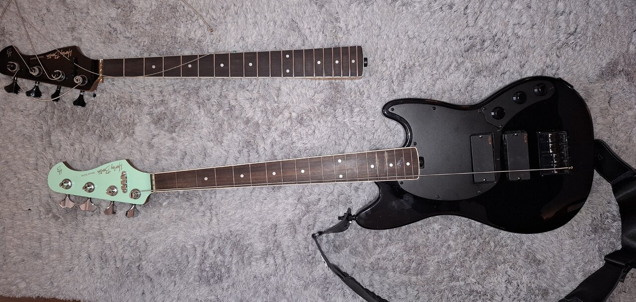

Ok, habe jetzt den fretless Hals von Minty auf Ronin gebastelt.
Die E-Saite ist ne 105er bzw die original 95er.
Beide zeigen Resonanzen beim 15ten Bund. Nicht so laut wie bei Minty, aber deutlich vernehmbar.
Das Verhalten ist also ein wenig anders (Minty hatte Resonanzen am 12ten Bund/95er und beim 15ten Bund/105er), aber beim original Hals (fretted) gab es keine Resonanzen.
Wichtig: mit dem Kabelbindertrick hatte Minty auch keine Resonanzen, also ich bin mir nicht sicher, wie aussagekräftig dieser Test ist.
Leider kann ich Ronin's Hals nicht auf Minty montieren, da der Hals nicht in die Halstasche passt. Merkwürdig, da gleiches Modell...
Und nu?

Und nu? Jetzt ist doch schon mal geklärt, dass es nicht der Body ist, sondern du weiter am Hals suchen musst. :)
wenn du beide Hälse ab hast, mess doch mal die Dicke (also Unterseite Hals die in der Tasche liegt zu Oberseite Griffbrett in der Mitte des Hals. Ob dein FL Hals ggf dicker ist

Die Hälse sind beide 63.5mm breit an der breitesten Stelle.
Wenn ich mir die Verarbeitung von Minty's Halstasche ansschaue, dann denke ich, dass man es da nicht so genau genommen hat. Da der Originalhals passt, werde ich da nix pfuschen.
Ich halte es jetzt auch für sehr wahrscheinlich, dass es ein Problem mit Minty's Hals gibt.
Bin nicht 100% sicher, da ich ja keinen wirklich aussagekräftigen Test machen konnte.
Aber die Indizien reichen erstmal.
Werde jetzt noch mal das Fretboard nachschleifen und die Tuner rausnehmen und wieder Einbauen. Ich denke nicht, dass da ein Problem ist, aber sicher ist sicher.
Übrig bliebt das Thema Halsstab. Das wäre s#cky-s#cky!
An einem Bass war ja die Lochscheibe locker (weiss nicht bei welchem). Die konnte ich einfach runternehmen ... und dann wieder festklopfen. Da war also kein Gewinde, was - glaube ich - unüblich ist.
Jetzt sitzt die Lochscheibe aber fest, auch bei diesem Bass. Würde die ja gerne runternehmen und reinschauen ... aber wie, ohne etwas zu beschädigen?
Google zeigt mir allerlei Möglichkeiten, das Fretboard bis zum Trussrod anzubohren und dann den Halsstab mit Silikon einzubetten, um Resonanzen zu vermeiden.
Das schreckt mich ziemlich ab :-(
EDIT Hier bohrt einer durch die Fretmarker - und füllt dann Silikon oder Bienenwachs durch die Bohrlöcher. Fretmarker lassen sich ja einfach ersetzen, aber trotzdem ... WTF????!

Und nu? Jetzt ist doch schon mal geklärt, dass es nicht der Body ist, sondern du weiter am Hals suchen musst. :-)
🤪 Nicht die breitest, die HÖCHSTE Stelle - also wie weit der Hals aus dem Body heraus schaut
