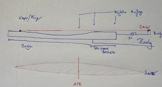

Ne - aber wenn du das schnarren suchst schon.
Miss mal den Abstand zwischen Kapu und Auflage der Saite an der Brücke. Jetzt teil das durch 2. - da findest du die größte Auslenkung der Saite. mess vom Kapu aus, wo dieser Abstand am Hals liegt. Mach ne Markierung dran und schau mal, wenn du Zupfst ob da noch Abstand ist oder irgendwas was hochsteht (Klebeberg vom einkleben)....

Das funktioniert ja so

  • #205
Deine Formulierung ist ja schlimmer als ne Wahlbenachrichtigung 8D
Ich muss das erstmal durch Google Translate Bassic=>Ikea Aufbauanleitung jaheb, damit ich das verstehe :-) :-) :-)

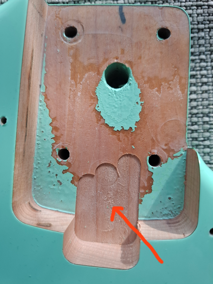

Ohhhh ... ich habe noch ein Horror Shock Pic für euch. Ich empfehle etwas Hochprozentiges oder ne Valium, bevor ihr weiterlest...
Lustigerweise habe ich das total übersehen ... aber jetzt schien die Sonne zum ersten Mal (remember: ich lebe in Hamburg, wo die Sonne nie hinscheint :-)) auf den abgebauten Body, direkt in die Halstasche, und ... WTF???!
Das sieht irgendwie weniger gut aus, oder?
Diese merkwürdigen Fräsungen (Pfeilchen) sind 0.6mm tief - wenn ich meine 0.6mm Furnierstückchen reinlege isses genau plan.
Die Halstaschen an den anderen Bässen sind wesentlich besser ... aber hier: Kraut und rüben (dazu die die Lackierung, Igitt!).
ööööööh
die Bohrung in der Mitte kenn ich von einigen Bässen. Das ist doch dort wo der Body gehalten/fixiert wird während er lackiert wird und trocknet.
Die drei Fräsungen sehen mir einfach so aus als hätte sich das Werkstück bewegt bevor Ausnehmung für das Halsstabeinstellungsrädchen gemacht wurde. Die sind schlicht ein oder zwei mm zu tief geworden.
Ich glaube nicht, dass es an denen liegt. Da hab ich schon schlimmere Massaker gesehen. So lang der Hals rundherum plan aufliegt, sollte sich nix bewegen können.
Was mich zum eigentlichen Horror führt:
Warum sieht man da noch teilweise Lackreste in der Halstasche?
Sieht mir so aus als wäre die Tasche erst einmal grob ausgefräst worden. Dann wurde der Bass lackiert. Und dann wurde die Halstasche nochmal "ausgeputzt".
Und da wo man noch Lack sieht, ist die Halstasche offensichtlich tiefer gewesen (und der Fräser ist unverrichteter Dinge wieder abgezogen).
Hau dir doch mal Shimms in die Halstasche. Wenn er dann nicht mehr surrt, musst du dort was nacharbeiten.

Ich habe diese merkwürdigen Fräsungen mit Furnier gefüllt und plan geschliffen, aber möglichst ohne zu viel Material abzutragen.
Der Hals steht genauso hoch über, wie bei den anderen beiden (baugleichen) Bässen, das müsste also passen. Es sollte also keinen Grund geben, zu Shimmen?
Es bleibt echt nur noch der Halsstab!?
