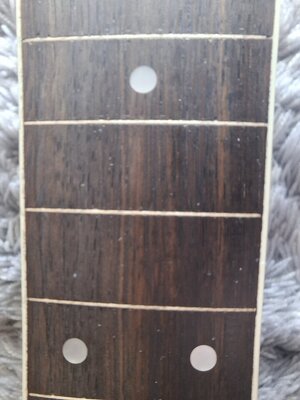

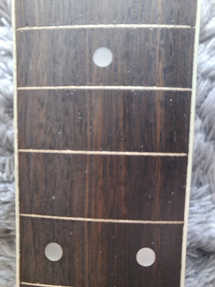

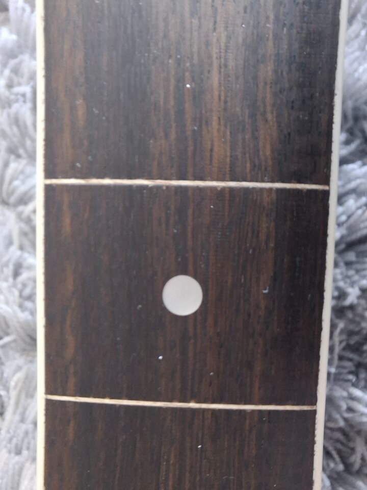

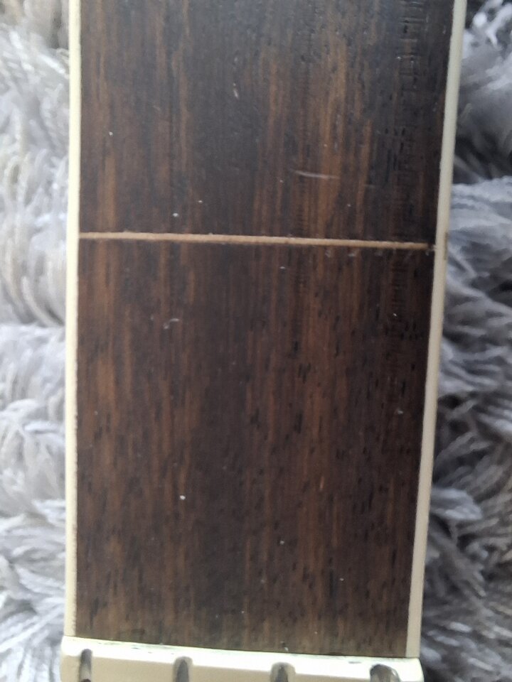

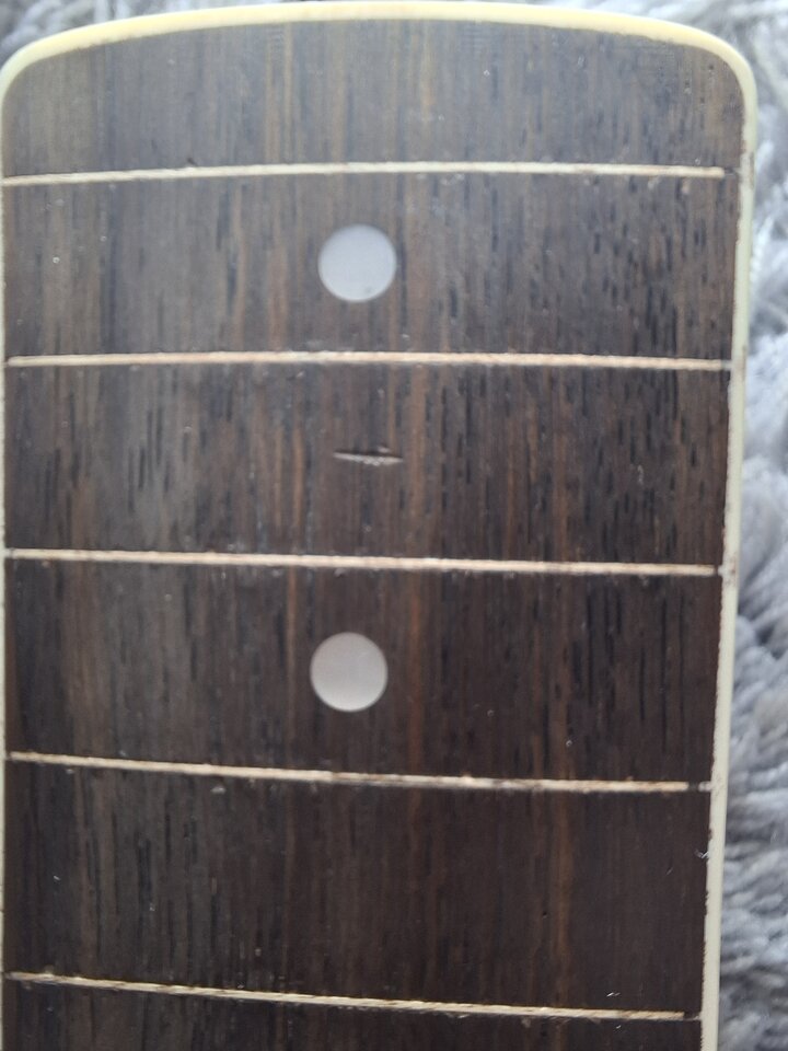

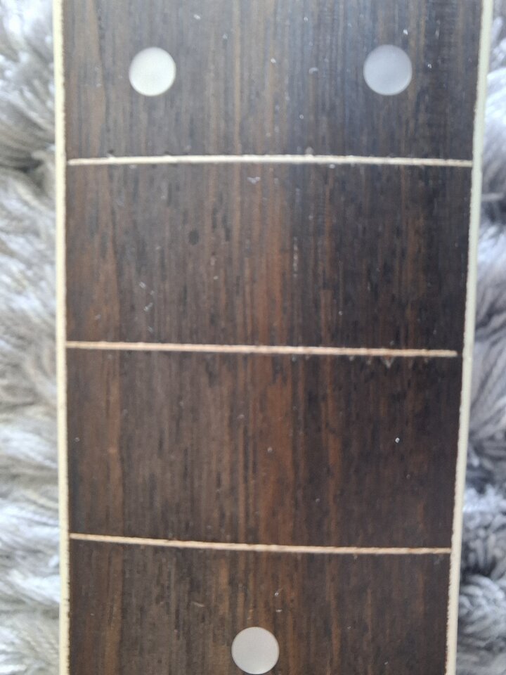

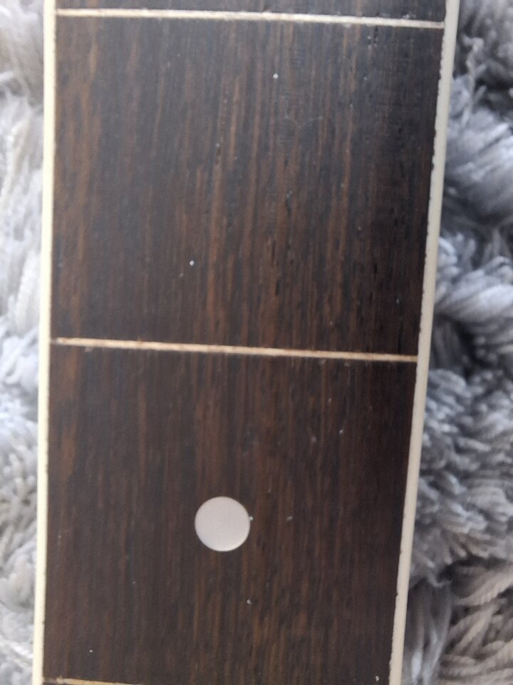

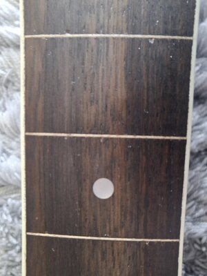

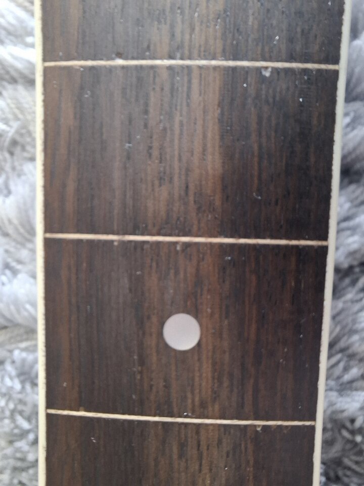

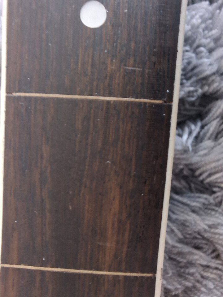

Soooo ... habe mal Macro Bildchen vom Fretboard gemacht. Helles/direktes Licht von der Seite (also im Bild oben/Norden), so dass man Unebenheiten besser sieht.
Beachtet, dass im Macro Modus alles schlechter aussieht - macht mal ein Pic von eurer Nase (Poren!) :-)
Das Ganze ist glatter als es aussieht - bis auf die Macken, die ich auch gleich ausbessern werde...
Von weiten sieht's perfekt aus - wie meine/eure Nase!
Wichtig wäre - aus meiner Sicht - Schattenwurf bei den Furnierstäbchen. Sehe ich aber nicht.

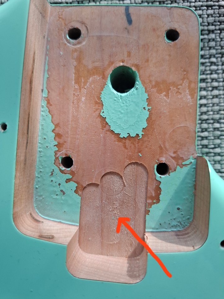

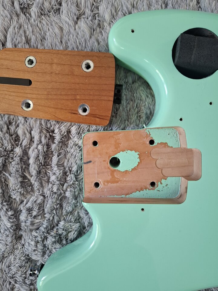

Lustigerweise habe ich das total übersehen ... aber jetzt schien die Sonne zum ersten Mal (remember: ich lebe in Hamburg, wo die Sonne nie hinscheint :-)) auf den abgebauten Body, direkt in die Halstasche, und ... WTF???!
Das sieht irgendwie weniger gut aus, oder?
Diese merkwürdigen Fräsungen (Pfeilchen) sind 0.6mm tief - wenn ich meine 0.6mm Furnierstückchen reinlege isses genau plan.
Die Halstaschen an den anderen Bässen sind wesentlich besser ... aber hier: Kraut und rüben (dazu die die Lackierung, Igitt!).

(M)eine Theorie: durch die 0.6mm Fräsungen entsteht ein Hohlraum zwischen Body und Neck. Diese berühren einander unter Druck, aber haben genug Platz, zu resonieren.
Deswegen werde ich die Fräsungen so oder so mit Furnier ausgleichen und dann noch einmal vorsichtig die Halstasche plan schleifen.
