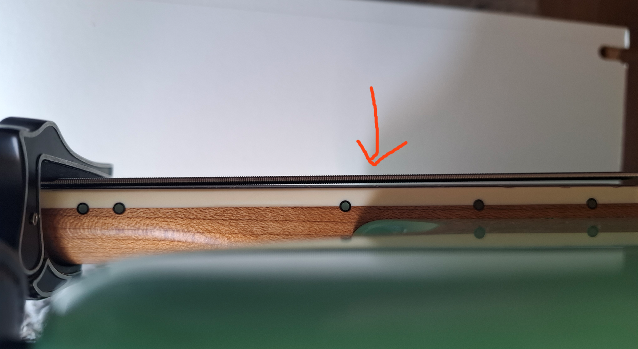

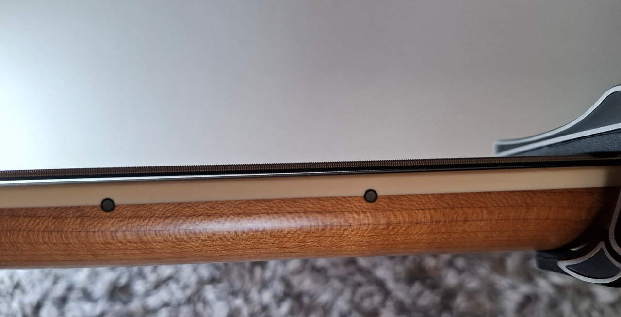

  • #120
Habe mal Pics gemacht. Man sieht es nicht 1000%, schon wegen der Verzerrung des Objektivs, aber da ist genug Platz zwischen Saite und Fretboard. Es liegt wirklich nur am Kapodaster an!
Zwischen Nut und Kapodaster:
Zwischen Kapodaster und Bridge:
PS Abstand Saite/Fretboard an E1 ist ca 0.55mm ... was recht gängig ist.
