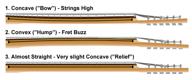

Ich habe jetzt nicht alles mitgelesen ...aber ist die Halskrümmung beim frettless Ebass genau gleich der Krümmung beim bundierten? Also einfach ne Krümmumg mit Amplitude beim 12ten?
Beim Kontrabass ist das mit der Hohlkehle jedenfalls wesentlich komplexer und da gibt es durchaus auch unterschiedliche Herangehensweisen, je nach Bassbauer.
Reaktionen: Whying_Dutchman
  • #134
Ja genau und mir gehts um den Teil am Ende des Halses.schau dir 1 und 3 an.
Die saite kommt wieder an den Hals je mehr du richtung Pu kommst. Am Ende das Halses er am dichtesten. proost
Wenn da deine Saite eine Bauch hat, schnarrts

  • #135
Mangels Expertise kann ich nicht sagen, wie es sein müsste - aber ich behandele das Setup des Fretless genauso wie das Setup eines Fretted, ausser natürlich, dass ich Abstände nicht zu Frettchen sondern zum Fretboard messe (wenn ich überhaupt messe).
