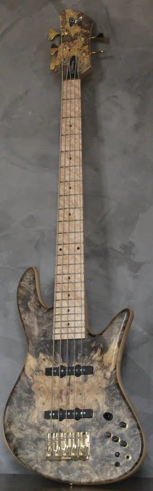

Fodera Emperor 5
Korpus: Esche, Jazzbass Form
Decke: Buckeye Burl
Hals: Schraubhals / 34“ / Seidenmatt
Griffbrett: Vogelaugenahorn, Compound Radius, 22 Bünde
Pickups: Single Coils 70s Spacing
Elektronik: Aktiv
Brücke: Stringspacing 18,25 – 20 mm
JACKPOT! Sogar der Preis war genau im Budget! Einen gebrauchten Fodera hatte ich irgendwie überhaupt nicht auf dem Schirm. Da gab es nur ein Problem. Artikelstandort: Italien.

Der Bass erblickte 2004 das Licht der Welt. Er hat einen 2 teiligen Body aus relativ leichter Esche mit, für heutige Fodera Verhältnisse, vergleichsweise vielen Jahresringen, was für eine sehr gute Qualität des verwendeten Holzes spricht. Die atemberaubende Buckeye Burl Decke musste nur an sehr wenigen kleinen Stellen mit Kunstarz aufgefüllt werden, was man bei Buckeye Decken nur relativ selten findet, da das Holz von Haus aus häufig viele Löcher hat. Die Decke hatte den Erstbesitzer damals auch einen ordentlich Aufpreis gekostet. Der Korpus wurde Seidenmatt lackiert, was sich wirklich sehr gut anfühlt. Durch intensives Spielen meinerseits habe ich den Bass im Bereich der Armauflage und über den Pickups jedoch mittlerweile auf natürliche Weise in Richtung Hochglanz poliert. Die Shapings fühlen sich sehr Smooth an und sitzen an den richtigen Stellen. Das Offset Design sorgt für eine gute Balance. Die Fodera eigene Brücke erlaubt ein Stringspacing von 18,25 – 20mm, was meinem Wunsch nach einem breiten Spacing sehr entgegen kommt. Das Elektronikfach wurde im Inneren sauber mit Kupferfolie abgeschirmt. Zum Öffnen muss man 4 Madenschrauben lösen, welche nicht direkt im Holz sondern in entsprechenden Gewinden verschraubt sind.
2.1.2 - Elektronik:
Verbaut wurde der Hauseigene 18v Fodera Pope Preamp der ersten Generation. Die 2x9v Batterien befinden sich im Elektronikfach. Sie halten verhältnismäßig lange, weshalb ich ein gesondertes Fach für die Batterien nicht wirklich vermisse. Bis jetzt hat sich nur einmal eine sterbende Batterie in Form von Aussetzern angekündigt. Seitdem tausche ich die Batterien regelmäßig pro forma beim halbjährlichen Jahreszeitenwechsel-Setup.
Die Elektronik verfügt über ein Volumepoti mit darunterliegender Toneblende (welche auch im Aktiven Modus verfügbar ist) einen Poti zur wahl des Pickups mit Mittenraster, Bass, Mitten und Treble (jeweils mit Cut und Boost mit Mittenraster), einen Aktiv/Passiv Switch und einen Killswitch. Im Elektronikfach befindet sich noch eine Art Poti zur Anpassung der Lautstärke im Aktivmodus. Ganz nach links sind Passiv und Aktiv gleich laut, je weiter man nach rechts dreht desto lauter wird der Aktivmodus. Verlässliche Angaben zu Frequenzen habe ich leider nicht mehr gefunden, dazu wurde der Preamp im Laufe der Jahre zu oft verändert und angepasst.
In meine Koffer hatte ich mir auf einem Zettel jedoch mal folgendes notiert:
Bässe: High-Shelf @ 250Hz
Mitten: 400Hz
Höhen: Shelf 1,2Khz – 20Khz
Woher diese Angaben stammen und ob sie tatsächlich stimmen kann ich leider nicht mehr nachvollziehen. Daher alle Angaben ohne Gewähr. Zur Pre-2006 Version findet man leider nur noch wenige Infos.
2.1.3 - Pickups:
Die beiden Singlecoils befinden sich wie gewünscht in der 70er Position. Welche Marke hier verbaut wurde kann ich allerdings nicht mit Gewissheit sagen. Ab Werk waren es Seymour Duncans, der Verkäufer meinte allerdings es seien Aeros. Der Rest war wie schon erwähnt Lost in Translation. In Sachen Verarbeitung habe ich hier allerdings noch einen Kritikpunkt: Die Fräsungen für die Pickups haben zwar nach allen Seiten etwa einen viertel bis halben Milimeter Luft - was ich grundsätzlich begrüße, da etwas Platz für einen potentiellen Pickuptausch meiner Meinung nach Gold wert ist. Die untere Kante ist bei beiden Pickups allerdings nicht ganz akkurat geschnitten. Das habe ich bei anderen Herstellern in der oberen Preisklasse zwar auch schon gesehen und auch wenn es nur bei genauerem Hinsehen auffällt, wirklich schön finde ich es trotzdem nicht.
2.1.4 - Hals:
Der Hals sitzt ohne jegliches Spaltmaß Bombenfest in der Tasche. Der Halsübergang wurde im vorderen Bereich mit einem leichten Schwung etwas abgesetzt, was sehr schön aussieht. Um genug Stabilität in diesem Bereich zu haben, ist der Absatz allerdings immer noch vergleichsweise dick. Optisch suggeriert es eine bessere Erreichbarkeit der hohen Bünde, in der Praxis bleibt man dann aber doch mit dem Daumen vor dem Absatz hängen - erreichbar sind die hohen Bünde aber auch so problemlos. Durch den Absatz ergibt sich auch, dass der Hals etwas höher liegt, als bei den Dovetail oder Neckthrough Modellen und dadurch der Abstand der Saiten zum Korpus relativ hoch ausfällt, was noch einmal mehr auffällt, da der Bass kein Pickguard hat. Persönlich kommt mir das sehr zu gute, da ich zum einen öfter mal etwas härter rein lange und sich zum anderen die Pickups relativ weit nach unten und oben stellen lassen. Viele „Frickler“ bemängeln diesen Abstand allerdings immer wieder und mittlerweile hat Fodera auch auf diesen Absatz verzichtet und setzt bei Bolt-Ons die Hälse etwas nach hinten abgewinkelt ein um die Saiten noch näher an den Body zu bringen (Bei manchen Standard Special Serien findet man den Absatz aber heute auch noch).
Der Hals besteht aus 3 Teilen Ahorn wobei der mittlere Teil entgegengesetzt verleimt wurde. Der Hals ist dadurch schon recht Steif und gerade und benötigt beim Jahreszeitenwechsel oder dem Wechsel auf eine andere Saitenstärke immer nur minimale Einstellungen am Trussrod. Der Spannstab ist ein sogenannter Dual Action Trussrod welcher von der Kopfplatte aus zugänglich ist. Charakteristisch ist hierbei, dass der Spannstab jeweils nur in eine Richtung arbeitet und bei einem benötigten Richtungswechsel mittels des mitgelieferten Werkzeugs aus dem Hals gezogen und umgekehrt wieder eingesetzt wird. Richtungswechsel heißt hierbei nicht, dass man beispielsweise von einem konkaven Hals nicht wieder auf einen geraden Hals zurückstellen kann – das klappt Problemlos - man bekommt damit nur nicht das jeweilige Pendant (hier als eine Wölbung) zustande. Im normalen Bassisten Alltag ist ein Umdrehen des Spannstabs in der Regel nicht nötig. Sollte man allerdings aufgrund extremer Klimawechsel wie beispielsweise einer Reise vom Amazonas nach Alaska den Hals nicht mehr konkav einstellen können, kann man den Trossrod umdrehen.
Wenn es also doch mal so sein sollte: In der Praxis ist das Wechseln auch für Ungeübte kein Problem, auch wenn man beim ersten Mal sicher ein paar Schweißperlen auf der Stirn hat. Einfach mit dem Trossrod Tool den Spannstab solange lösen bis die Nuss abgeschraubt ist, dann das andere Tool aufschrauben, Spannstab rausziehen, umdrehen, einsetzen, Nuss aufschrauben, fertig! Weitere Vorteile sind, der problemlose Austausch eines defekten Spannstabs oder einer defekten Nuss. Wo man bei anderen Bässen in einem solchen Fall schon von einer mittleren Katastrophe sprechen kann, braucht es hier nicht mal einen Fachmann.
Das Hals wurde Saidenmatt lakiert und ist mit seinem eher flachen D-Profil ein wahrgewordener haptischer Traum und Handschmeichler! Mittlerweile ist der einst recht helle Hals auch schön Honigfarben nachgedunkelt.
Der Hals beherbergt übrigens noch ein kleines Mysterium: Er scheint nicht ganz eben zu sein. Vereinzelnd hat man beim Spielen das Gefühl über einen kleinen Hügel zu gleiten. Sucht man diesen dann, in dem man den Hals abtastet oder den selben Lick nochmal spielt, findet man ihn allerdings nicht mehr. Ich kann bis heute nicht mit Bestimmtheit sagen ob es tatsächlich so ist oder ob ich mir das immer nur einbilde. Kollegen die den Bass gespielt haben konnten nichts feststellen. Ein anderer Fodera Besitzer meinte bei seinem etwas ähnliches festgestellt zu haben – da konnte ich dann wiederum nichts feststellen. Sehr Strange.
Nichtsdestotrotz ist der Hals, der Beste den ich bis zum heutigen Tag in den Fingern hatte – auch wenn andere Nah dran waren..
2.1.5 - Grifbrett:
Das Grifbrett ist aus sehr plastisch wirkendem (und mittlerweile ebenfalls wunderschön goldgelb nachgedunkeltem) Vogelaugenahorn mit 22 mittel breiten Bünden und einem Compound Radius. Das heißt es hat in den ersten Bünden einen etwas runderen Radius von 10“ und läuft dann nach unten hin zu einem flacheren Radius von 20“ aus. So hat man in der Money Zone (den ersten 7 Bünden) ein eher traditionelles Spielgefühl für solide groovendes Bassspiel und in den hohen Lagen eine eher moderneres, flacheres Griffbrett für beispielsweise Akkord- oder Solospiel. Das Griffbrett wurde bereits vor dem Bundieren lackiert was einen potentiellen Re-Fret um einiges leichter macht. Allerdings sammelt sich gerne mal Schweiß und Schnodder an den seitlichen Bundenden was bei intensiver Nutzung des Instruments nicht sonderlich schön aussieht, sich stellenweise regelrecht in die Slots frisst und sich daher nach einiger Zeit nur noch schwer entfernen lässt.
2.1.6 - Kopfplatte:
Die Kopfplatte hat am Halsübergang zur Stabilisierung einen kleinen Volute und ist leicht nach hinten angewinkelt um einen natürlichen Druck der Saiten auf den Sattel zu gewährleisten. Auf der Vordersaite wurde wieder Buckeye Burl verwendet. Was natürlich sofort ins Auge sticht ist die unorthodoxe Anordnung der Gotho Tuner bzw. der daraus resultierende Verlauf der Saiten. Der Tuner der H-Saite ist dabei der letzte in der oberen Reihe, während alle anderen Saiten wie bei einem Handelsüblichen 2 Links / 2 Rechts Viersaiter angeordnet sind, was natürlich erstmal für ordentlich Verwirrung beim Stimmen sorgt. Extended-B nennt Fodera das ganze und über Sinn und Nutzen wird seit der Einführung auch heftig diskutiert. Durch Verlängerung der H-Saite nach dem Sattel bis zur eigentlichen Wicklung soll der Druck der Saite auf den Sattel verstärkt und die Saite an sich straffer werden, gleichzeitig soll durch die klassische Anordnung der restlichen Saiten die Homogenität eines 4 Saiters gewährleistet werden. Oft hört man ja beim Thema 5-Saiter, dass die H-Saite zwar recht Fett, die E-Saite dafür im Vergleich eher Mau klingen soll. Hier versucht man also 2 Fliegen mit einer Klappe zu schlagen. Die Idee mit der Saitenverlängerung nach dem Sattel hatten auch schon andere Hersteller (z.b. Celinder) - dort wurden klassische Fenderstyle Kopfplatten einfach gedreht (als ob man einen Linkshänder Hals auf einen Rechtshänder Body schraubt). Inwiefern das Ganze jetzt funktioniert oder nicht kann ich nicht beurteilen (dazu müsste ich wissen wie der Bass mit normaler Anordnung klingt). Die H-Saite ist hier jedenfalls Straff, die E-Saite fällt im Vergleich nicht ab und alle Saiten klingen untereinander sehr ausgewogen. Ob das jetzt allerdings an Extended-B liegt oder nicht - Keine Ahnung. Optisch gefällt mir die Extended-B Kopfplattenform zumindest besser als die Normale. Und es gibt durch die Anordnung noch einen weiteren Vorteil: Die Möglichkeit einen D-Tuner an der E-Saite anzubringen! 5 Saiter schön und gut, das Doppeln eines Drop-D Riffs kann dann manchmal doch recht knifflig auf dem 5er werden.
Reaktionen: jogurt, LovinRomance, easygrimm und 16 andere
