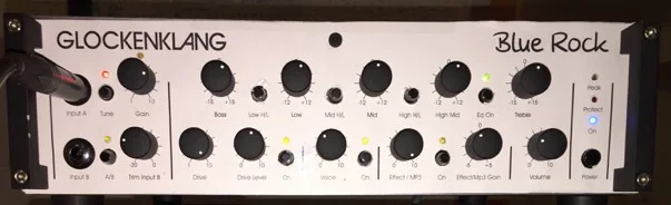

Hallo,
Jetzt endlich Details:
Zunächst noch mal ein Bild der Front des Blue Rock zur Übersicht.
Die einzelnen Sektionen werde ich gesondert besprechen.
Glockenklang Blue Rock Amp
Das Ding beim Blue Rock ist definitiv die Drive Sektion und der EQ!
Aber dazu später mehr.

Drive Sektion:
Drive Selektion Poti
Wenn man die Drive Sektion mittel des Schalters neben dem Drive Level Regler aktiviert, wir der Gain der Preamp Sektion komplett deaktiviert.
Die Drive Sektion stellt also hiermit einen kompletten, umschaltbaren zweiten Kanal zur Verfügung!
Zuerst haben wir den Drive Regler.
Diesen könnte man auch als Gain 2 bezeinchen.
Hier ist Hitze angesagt!
Der Drive geht wesentlich schneller in die Sättigung als der Gain Regler. Man hat ein dickes Pfund mehr Gain. Während der Gain Regler eher eine dezente Sättigung bereitstellt, hat man mit dem Drive auch die Möglichkeit stufenlos in einen sahnigen, fetten Overdrive zu gehen.
Mir gefällt die Art der Verzerrung ausgesprochen gut!
Es britzelt oder sägt nie, sondern ist ein weicher aber je nach Reglerstellung auch sehr heftiger bis brutaler Overdrive.
Es kommt noch besser:
Glockenklang hat es sich nicht nehmen lassen die Drive Sektion mit einem wie ich finde sehr genialen Voice Regler auszustatten.
Diese Funktion kann man mittels Schalter ein und ausschalten.
Hinter diesem unscheinbaren Regler steckt ein "Filternetzwerk" das dem Ton einen ganz neuen Charakter verleiht.

EQ:
EQ Poti Detail
Hier haben wir einen 5 Band EQ, der aber ziemlich ausgefuchst ist.
Natürlich ist der EQ komplett abschaltbar. Der Schalter hierfür sitzt links neben dem Treble Regler und zeigt mit mit einer LED den jeweiligen Zustand an. Warum der Schalter nicht am Anfang oder Ende des EQ's sitzt verstehe ich nicht ganz. Irgendwie unlogisch.

  • #249
Danke Paulito für Deine Mühen. :-):bier:
Reaktionen: Gast62174
  • #250
Preis: 1500 EUR

Fußschaltbar:
- Mute -Tune
- Drive Sektion on/off (also quasi Kanalumschaltung)
- EFX on off
Nicht Fußschaltbar: EQ und Voice-Regler
