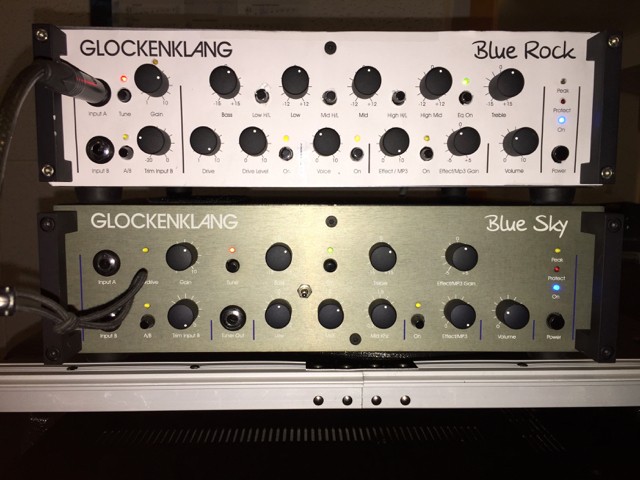

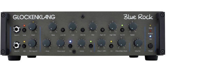

Hier noch mal ein Bild der Front des Blue Rock zur Übersicht. Die einzelnen Sektionen werde ich gesondert besprechen. Der fertige Blue Rock wird natürlich nicht Weiß sein, sondern sich an den Farben vom Blue Soul / Sky orientieren. Das Ding beim Blue Rock ist definitiv die Drive Sektion und der EQ. Aber dazu später mehr.
Preamp:
preamp-jpg.55944
Hier haben wir wie bei allen Glockenklang* Blue Amps 2 umschaltbare Inputs. Input B ist bis -20dB absenkbar. Man kann also wie gewohnt 2 Instrumente anschließen und anpassen. Der Preamp erinnert mich an den Blue Soul. Er ist etwas "kantiger" und rauher als der Class A vom Blue Sky. Es handelt sich hier um eine Class A/B Schaltung. Hier ist von clean bis gesättigt schon mal eine gute Auswahl an Sounds nur durch den Gain Regler möglich. Wie immer bei Glockenklang* hat man nur mit Preamp ohne EQ schon einen sauberen aber tragfähigen und musikalischen Basston. Also werden auch Freunde des weitgehend unverfälschten Tons hier bedient. Es ist immer die Phlosophie von Glockenklang* gewesen, dem Bassisten die Möglichkeit zu geben seinen Ton so zu hören wie er ihn in den Amp schickt. Finde ich richtig und wichtig. :-) Natürlich ist der cleane Sound nicht so luftig und plastisch wie im Blue Sky. Der Ton wirkt etwas weiter "vorne", härter und direkter. Das bewirkt jedoch eine bessere Durchsetzung und Ortbarkeit im lauteren Bandkontext. Gefällt mir sehr gut.
Natürlich hat dieser Amp einen anderen Focus, denn hier soll es auch um Charaktervolle und drückende Bass Sounds gehen.
Drive Sektion:
drive-sektion-jpg.55943
Wenn man die Drive Sektion mittel des Schalters neben dem Drive Level Regler aktiviert, wir der Gain der Preamp Sektion komplett deaktiviert.
Die Drive Sektion stellt also hiermit einen kompletten, umschaltbaren zweiten Kanal zur Verfügung!
Zuerst haben wir den Drive Regler. Diesen könnte man auch als Gain 2 bezeinchen. Hier ist Hitze angesagt!
Der Drive geht wesentlich schneller in die Sättigung als der Gain Regler. Man hat ein dickes Pfund mehr Gain. Während der Gain Regler eher eine dezente Sättigung bereitstellt, hat man mit dem Drive auch die Möglichkeit stufenlos in einen sahnigen, fetten Overdrive zu gehen. Mir gefällt die Art der Verzerrung ausgesprochen gut! Es britzelt oder sägt nie, sondern ist ein weicher aber je nach Reglerstellung auch sehr heftiger bis brutaler Overdrive. Es kommt noch besser:
Glockenklang* hat es sich nicht nehmen lassen die Drive Sektion mit einem wie ich finde sehr genialen Voice Regler auszustatten. Diese Funktion kann man mittels Schalter ein und ausschalten. Hinter diesem unscheinbaren Regler steckt ein "Filternetzwerk" das dem Ton einen ganz neuen Charakter verleiht.
Wie dieser Regler klingt, ist schwer in Worte zu fassen. Laut Udo handelt es sich hier um einen Hi und Lo Cut mit zusätzlich variabler Mittenabsenkung. Udo hat diese Schaltung verdammt gut hingekriegt. Denn dies ist nicht nur ein einfaches statisches Filter wie in so vielen Amps die ähnliche Regler haben, sondern es passiert ganz viel. Sobald man den Voice Regler aktivert verändert sich der komplette Charatkter des Tons. Es wird schmutziger, lebendiger, ja - ROCKIGER! Spätestens hier ist man in einer ganz anderen Welt.
Hier gibt es je nach Reglerstellung eine Fülle von sehr guten Sounds! Ab ca12h geht es ganz deutlich in Richtung Vintage Röhrenamp. Vor 12h erinnert mich der Sound etwas an typische Bassamps der 70er.
Wie gesagt, es ist schwer zu beschreiben. Wenn man den Drive mit dem Voice kombiniert, sind unglaublich viele Sounds machbar. Ich bin ehrlich gesagt von dem Voice Regler ziemlich begeistert!
Das Ganze ist dann mit dem Drive Level Regler in der Lautstärke anpassbar. Dazu kommt noch das die Drive Sektion sehr gut dosierbar ist. Man kann seinen Sound leicht anknuspern, mit oder ohne Voice. Oder auch den Drive Level im cleanen Bereich einstellen und nur den Voice nutzen usw.......Ihr merkt schon, da geht einiges.
Man sollte sich mit der Drive Sektion intensiv auseinandersetzten. Ich habe auch nach Stunden immer wieder neue Sounds rausgekriegt. Das ist kein "One Trick Pony" sondern eine ziemlich mächtige und musikalische Angelegenheit. I Like!!
Bis jetzt habe ich nur über die beiden Kanäle geschrieben.
Der neue EQ setzt dem Ganzen aber noch die Krone auf.
EQ:
eq-jpg.55942
Hier haben wir einen 5 Band EQ, der aber ziemlich ausgefuchst ist.
Natürlich ist der EQ komplett abschaltbar. Der Schalter hierfür sitzt links neben dem Treble Regler und zeigt mit mit einer LED den jeweiligen Zustand an. Warum der Schalter nicht am Anfang oder Ende des EQ's sitzt verstehe ich nicht ganz. Irgendwie unlogisch.
Na ja, es gibt schlimmeres.
Bass:
Glockenklang* hat hier die Möglichkeit geschaffen beim Absenken Subbässe bei etwa 30 Hz rauszunehmen jedoch beim Anheben die sehr guten 60Hz zu reinzuregeln.
Ein Feature das von aktuellen Bkue Sky übernommen wurde und welches gerade in bei einem derart mächtigem Amp sehr wichtig ist.
Low, Mid und Hi Mid:
Man kann zwischen 2 Frequenzen dieser 3 Bänder mittels Schalter an der jeweils linken Seite des Reglers wählen. Leider weiß ich die genauen Frequenzen jetzt nicht.(wird nachgereicht) Sie sind aber sehr praxisnah abgestimmt. Zunächst merkt man die Unterschiede der Schalterstellungen nicht so extrem wie man erwarten würde. Jedoch bei höheren Lautstärken greifen die entsprechenden Frequenzen perfekt.
Gerade bei Verwendung der Drive Sektion erweist sich der EQ im Blue Rock als unglaublich effektiv. So kann man sehr genau das Verhalten der Hochmitten und der Mitten justieren. Vor allem wenn man den Drive in die Zerrung fährt kann man mittels des EQ die Definition seines Tons ganz wunderbar "modelieren". So habe ich zB bei hohen Lautstärken und starkem Drive die 30 Hz abgesenkt, dafür aber den Low in der tieferen Frequenz angehoben. Dadurch war der Sound definierter und extrem Körperstark.
Sehr gut, das!
Treble:
Dieser Regler ist für die Höhen zuständig welche sehr gut dosierbar in den Sound Zumisch - oder - Absenkbar sind. Generell erzeugt der EQ eine Menge Hub! Man bewegt einen Haufen Gain mit diesem Reglernetzwerk. Normalerweise nutze ich EQ eigentlich nur zur Raumanpassung. Im Blue Rock ist er jedoch ein zusätzlich ein wichtiges und mächtiges Sound Tool! Auch hier gilt es sich mit den Möglichkeiten zu beschäftigen. Jedoch verhalten sich die Regler wunderbar vorhersehbar und stimmig.
Man hat viele, viele Optionen der Soundformung.
Zur Ganzen Preamp Sektion sei noch gesagt, das das Gain Staging, also die Anpassung der verschiedenen Sektionen und der verfügbare Gain sehr gelungen ist. Ich bin verblüfft wie viel Energie man hier zur Verfügung hat. Da rührt sich was!

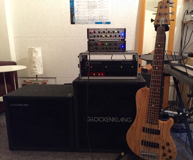

Glockenklang Blue Sky Am Shootout
Hier mein Testsetup:
Rehearsal Room Bass

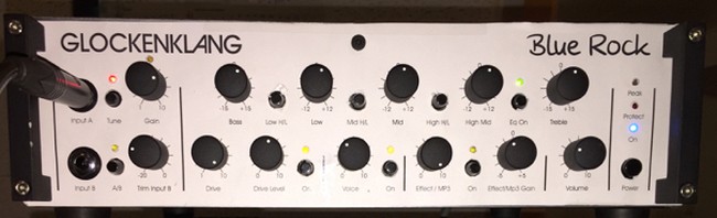

Bitte sehr:
Hier kurz die Features:
Inputseitig hat man sich wie gehabt für 2 Inputs entschieden.
Input 2 ist schaltbar und mittels Trim Volume absenkbar.
Ich weiß jetzt nicht ob der Preamp Class A oder Class A/B ist.
Meines empfindens nach klingt er
etwas rauher und dichter als der im Blue Sky.
Aber immer noch typisch Glockenklang, sehr dynamisch, offen und mit viel Headroom.
EQ:
Der EQ hat jetzt endlich 2 Schaltbare Frequenzen pro Band!
Lediglich der Treble hat eine fest eingestellte Frequenz.
Welche Frequenzen ist noch nicht ganz raus.
Auf jeden Fall hat man hier die gewohnte Qualität und einiges an Flexibilität mehr am Start.
Natürlich lässt sich der EQ komplett ein und ausschalten.
Drive! & Voice!
Es gibt einen schaltbaren Drive, dieser klingt sehr gut!
Von leicht gesättigt bis sehr heftig ist alles fein dosierbar.
Man kann den Drive mittels Drive level Regler perfekt anpassen.
Das ganze ist Fußschaltbar, dadurch hat man immer 2 Sound sofort im Abruf.
Beide Sounds lassen sich perfekt in der lautstärke anpassen.
Das funktioniert ausgezeichnet und mach richtig Laune!
Da dürfte so manches Drive oder Preamp Pedal überflüssig werden.
Die Drive Sektion hat noch einen schaltbaren Voicing Regler.
Erinnert mich entfernt an den Charakter Regler vom VT.
Gefällt mir aber sogar besser und hat einen eigenen Sound, ist sehr musikalisch!
Bei entsprechender Einstellung schaut ein Vollröhren Top Teil plötzlich ums Eck!8D
Das gab es so noch nie in dieser Form bei Glockenklang.
Sehr gut gemacht. I Like!
Alle anderen Features wie der geniale und flexible Effektweg, DI usw.
sind wie beim Blue Soul / Sky.
Die Endstufe ist auch die gleiche wie in allen Class d Amps von Glockenklang.
Gott sei Dank!
Es gibt immer noch keine anderen guten Mono Blöcke in Class D Technik so weit ich das jetzt weiß.
Wie viel Leistung Udo hier rauskitzelt ist noch nicht ganz raus.
Es dürfte aber mindesten die gleiche Leistung wie beim Blue Sky sein, evtl sogar mehr.
Also ganz sicher genug. :-)
Der Blue Rock wird voraussichtlich im November lieferbar sein.
Preis weiß ich noch nicht.
Für Sound Details ist es noch etwas zu früh.
Ich habe den Prototypen nur recht kurz hier gehabt.
Hier Bilder:
Die Front des Prototypen auf den Bildern ist lediglich mit einem bedruckten Papier für das Layout der Regler versehen.
Glockenklang Verstärker Vergleich
Proberaum Ecke Bass
