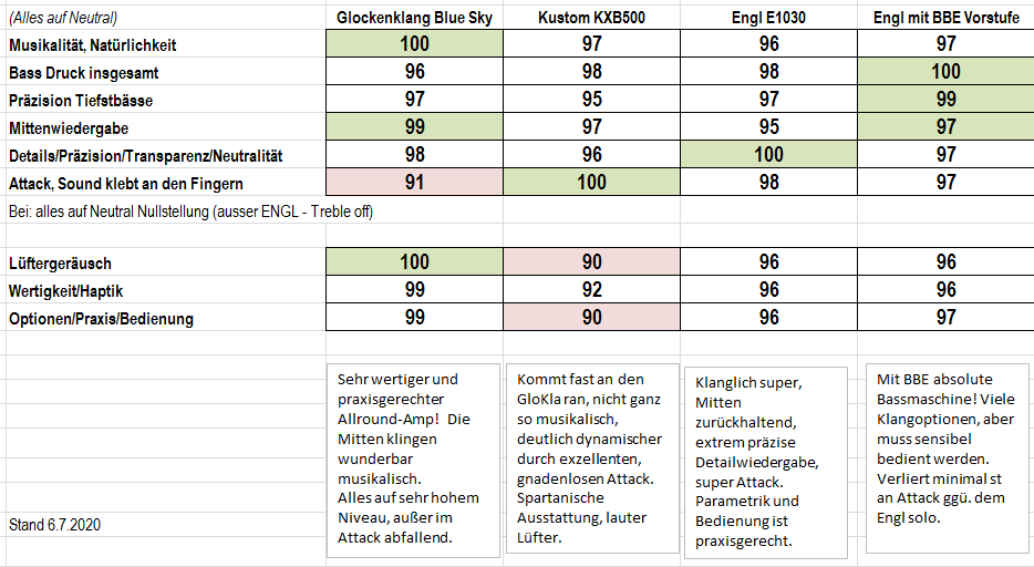

  • #620
TestEquipment:
Bässe: Marleaux Consat 6, Votan 6, Viger Arpege 6, Vigier Passion 6, Bassline Custom 6, Vovox Kabel
Amps: GloKla Blue Sky, Kustom KXB500, Engl E1030 und die Kombi ENGL E1030+BBE BMax als Preamp.
Box: Glockenklang Uno Deluxe MusiK: Diverse
Die Klangunterschiede sind gut hörbar, aber nicht so praxisrelevant, wie es scheint. Die Verteilung der Punkte soll vor allem die empfundene Differenz zwischen den Amps zueinander ausdrücken, kein absolutes Urteil. Sobald man die Klangregelungen bemüht, ändert sich natürlich auch das Bild. Ich hab deshalb alle Amps auf neutral eingestellt, damit überhaupt eine annähernde (und natürlich immer noch sehr subjektive) Vergleichbarkeit möglich ist. Schwierig nur bei der BBE-Kombi, weil der BBE keine Nullstellung hat eine Klangregelung, die eher an ein Tonestack erinnert, dort Bässe und Höhen auf Null, Mitten auf 12 Uhr.
Den insgesamt ausgewogensten und musikalischsten Eindruck macht der Glockenklang, ein fast perfekter Amp. Im direkten Vergleich fehlt mir etwas der Attack.
Persönlich ziehe ich die Engls vor bzw. als Backup den kleinen Kustom, beide sind nah am Engl, klingen aber schneller, präziser und gnadenlos direkt, und, man soll es nicht glauben, noch einen Tick neutraler als der BS. Alle Kandidaten haben deutlichen Abstand zu den von mir vorher besessenen Digis. Ich finde es schwerer, einen wirklich gutklingenden Digi zu finden, als einen gut klingenden Analogen.
Nachtrag:
Kustom Leistung: 500W@4Ohm, 300W@8Ohm
Engl Leistung: 800W@4Ohm, 500W@8Ohm
BS Leistung: 700W@4Ohm, 350W@8Ohm oder 700W@2.7Ohm, 475/4 und 240/8Ohm
(ausführlicheres zum Test und wie es dazu kam im "Glockenklang Home" Fred)
