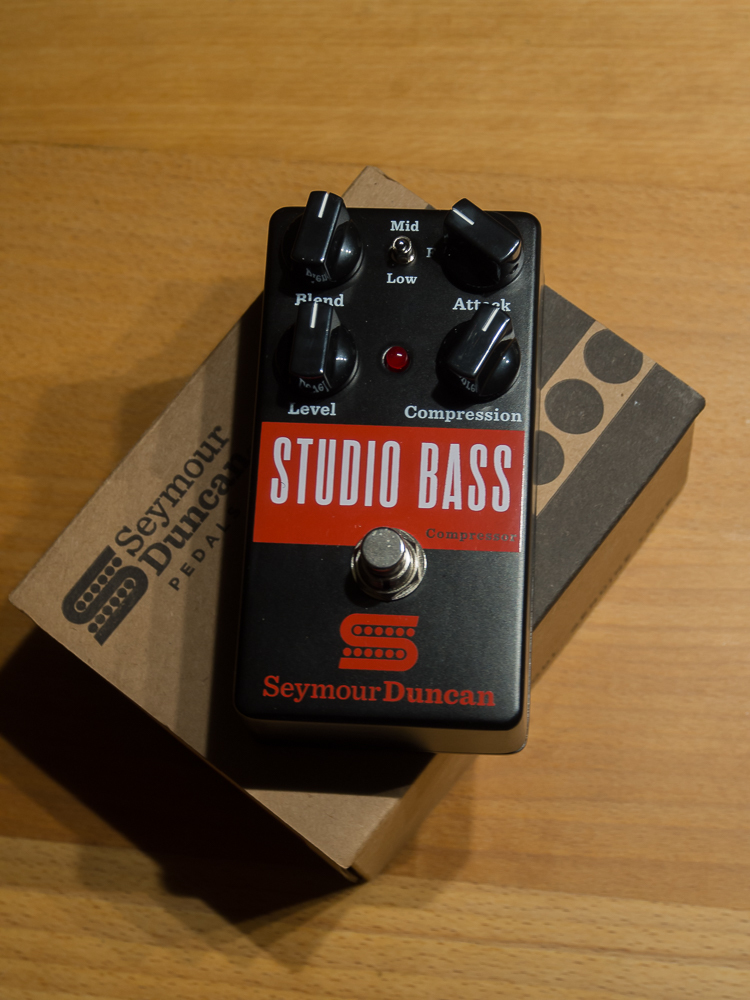

In diesem Fall ist der "Blend-Regler" und der Mini Switch der entweder Lows, Mids oder Full(range) auswählt und dann via Blend Regler unkompromiert stufenlos dazumischt, das Feature, das es wirklich bringt...
Heute Abend bei der Probe so wie auf'm Bild zu sehen. Schalterstellung "L" für Lows...Unglaublich fett, unglaublich präsent und jeder Ton wie "eingepflockt".
Echt ein cooler Treter und dabei deadquiet. Highly recommended!!! Danke an Dr. Gore :-)
