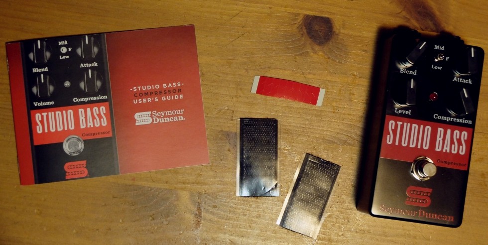

ich brauchte einen zweiten compressor, für die zweite band. in der anderen nutze ich seit vielen jahren einen t-rex nova comp, mit grosser zufriedenheit. einige andere hatte ich auch schon probiert, aber begeistern konnte mich davon keiner, wesentlich mehr als für den t-rex wollte ich auch nicht ausgeben, also war das ziel ein gerät unter 200 euro. gerade neu herausgekommen ist der seymour duncan, die specs haben mich sehr angesprochen, gerade
die aussage der studio-vergleichbarkeit und der blend-regler, zudem die einfache nutzung, also was livetaugliches in studioqualität, klingt schonmal toll!
fangen wir an:
in der verpackung ist ausser dem compressor noch das heftchen mit der bedienungsanleitung, alles drin was man wissen muss, mit einstellbeispielen und ein paar freien feldern für eigene einstellungen. dazu passendes klett und passende anti-rutsch-unterlage zum aufkleben, je nach untergrund verwendbar, und ein briefchen mit roten markierungen für die bevorzugte einstellung auf dem compressor, sehr schön!

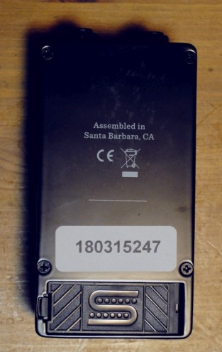

das gerät selbst ist wertig gearbeitet, klassische rechteckige metallkiste, geschraubt, mit glattem boden. das ganze in schwarz mit roter beschriftung, passend find ich für einen compressor, sieht gut aus. die drehregler sind stylisch, passend, gehen sahnig, nicht zu locker, nicht zu fest, sehr gut. an der stirnseite sitzen die buchsen in-und output sowie für die stromzufuhr. das ist für mich nicht so gut geregelt, ich mag es allgemein, wenn diese buchse woanders sitzt, da man sich dann oft mit den klingensteckern ins gehege kommt.
das batteriefach ist gut zugänglich an der unterseite zu öffnen, man kommt schnell dran und es ist leicht zu öffnen.

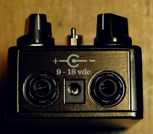

was ich noch nicht probiert habe, ist das gerät mit 12 oder 18 Volt zu betreiben, das ist nämlich ausdrücklich möglich! der komplette test lief also auf 9V, für die meisten ja das gängigste.
ob 12 oder 18V etwas am ergebnis ändern kann ich also noch nicht sagen, werde ich noch herausfinden und ergänzen, aber schon auf 9V hat mich das ganze überzeugt, der bleibt!

Power: 9V battery or 9V to 18 Vdc regulated adapter, center pin negative polarity
