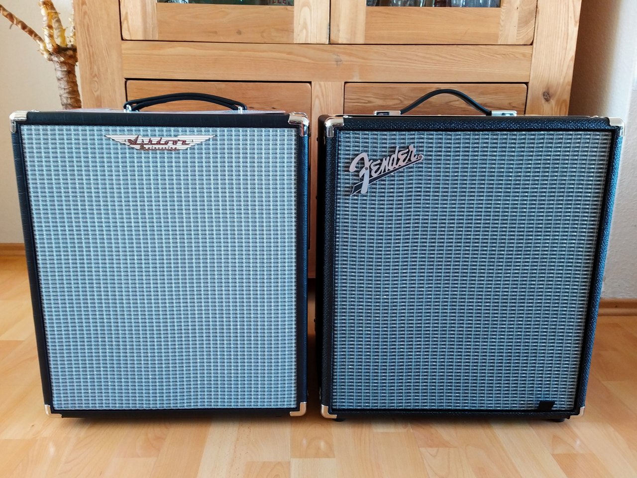

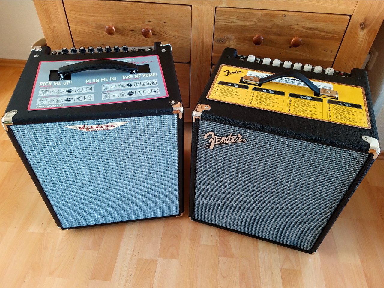

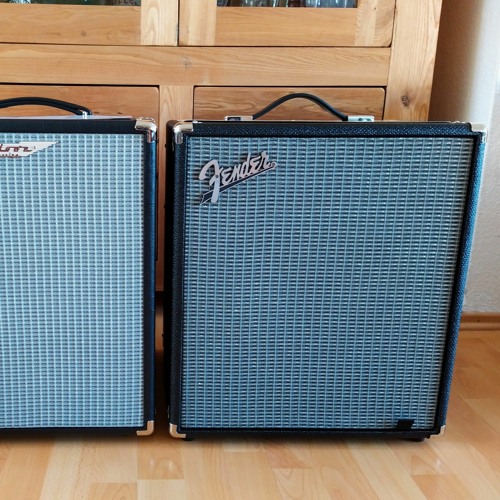

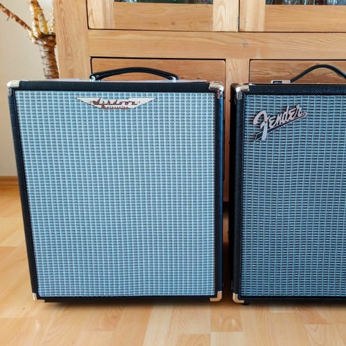

Bzgl. der Gehäusemaße geben sie sich nix. Mit dem Meterstab gemessen (B x T x H): 42x 37 x 47cm. Auch haben wie eine optisch gleiche Anmutung: schwarzer Tolex, Silver Cloth Grille, Chromecken. Der Ashdown hat einen (Kunst-)Ledergriff, der Fender einen Gummiriemen zum tragen.
Auf die Waage bringt der Ashdown 12,1kg und der Fender 9,4kg. Den Unterschied spürt man schon wenn man sie nacheinander hochhebt, und ich denke auch dass sich die 2,5kg bemerkbar machen, wenn der Amp vom Wohnzimmer zu Proben etc. getragen wird.
Von den Kerndaten sind die beiden identisch: 100W, 12" Speaker, Kopfhörer Ausgang, Line-In, DI-Out (beim Fender mit Ground Lift), Footswitch Anschluss. Beide Haben Pre Gain (leider aber ohne LED für's Einpegeln / Clipping) und Master Volume, der Ashdown hat noch ein Pad für aktive Bässe mit stärkerem Ausgangsignal.

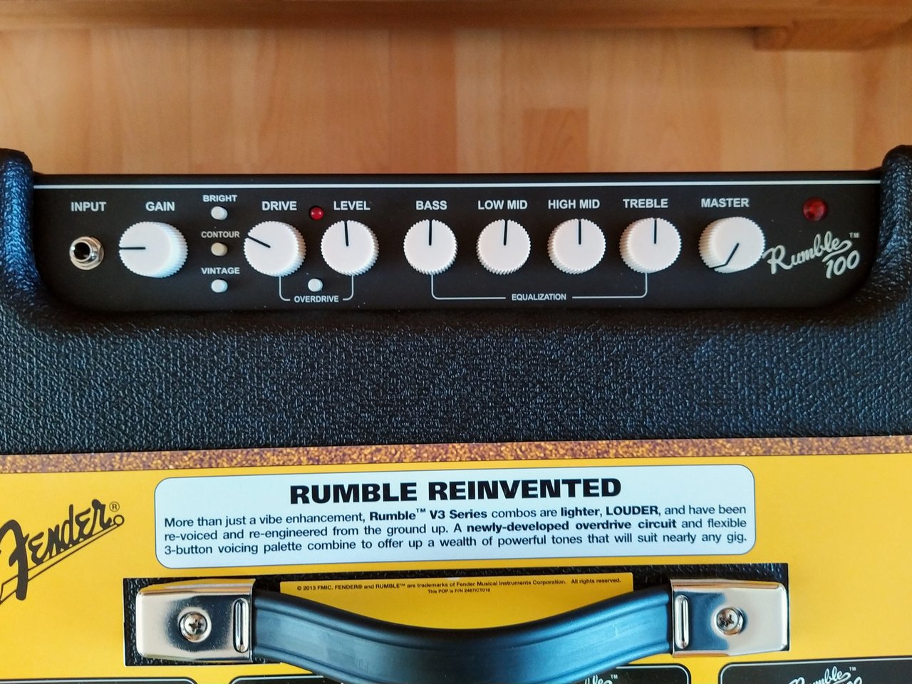

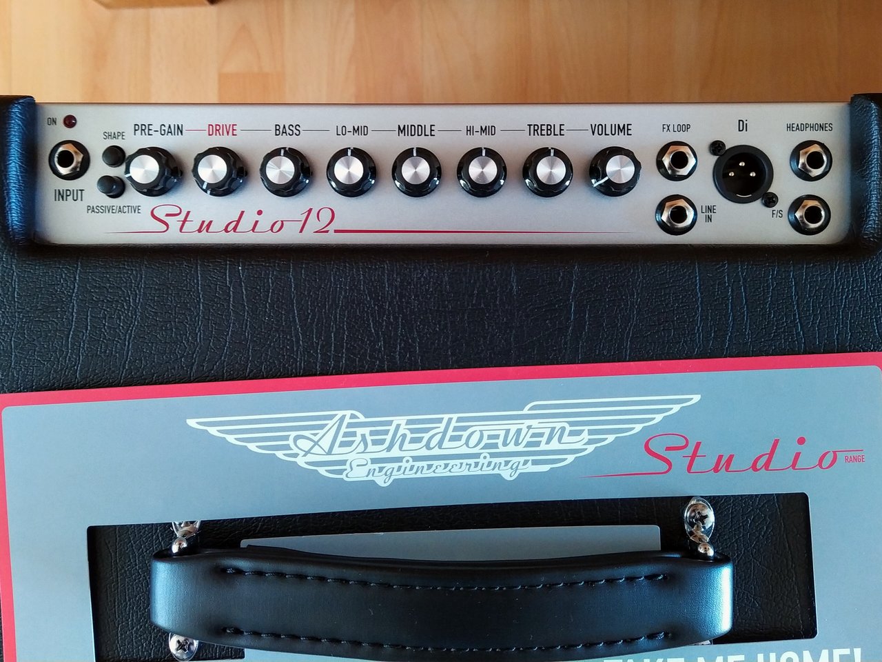

Der Fender hat einen 4 Band EQ und der Ashdown mit dem zusätzlichen Middle-Regler einen 5 Band EQ. Der Rumble hat 3 Presets "Bright" "Contour" "Vintage", der "Contour" ist mit dem einzigen Preset des Ashdown "Shape" vergleichbar: eine schöne Badewanne, die Bässe und Höhen anhebt und die Mitten beschränkt. Merkwürdig beim Ashdown ist, dass der "Shape" aktiviert ist, wenn der Knopf nicht gedrückt ist ... vielleicht liegt es am Linksverkehr ...
Die Drive Sektion (welche für mich nicht wirklich interessant ist) lässt sich beim Rumble noch durch einen separaten "Level" Regler justieren. Beim Ashdown greift der Regler sofort, und man muss mit Mastervolume / Gain nachregeln.

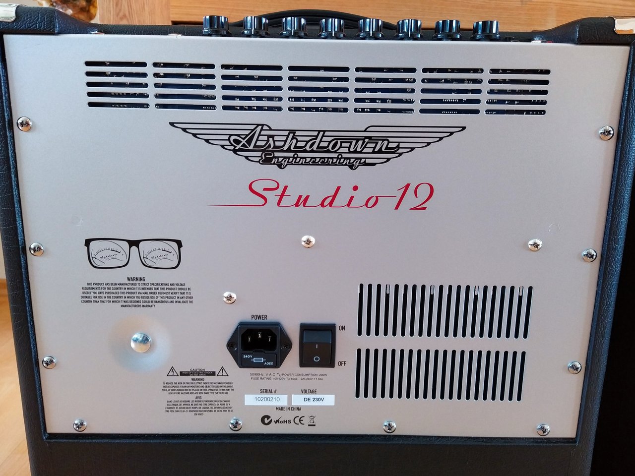

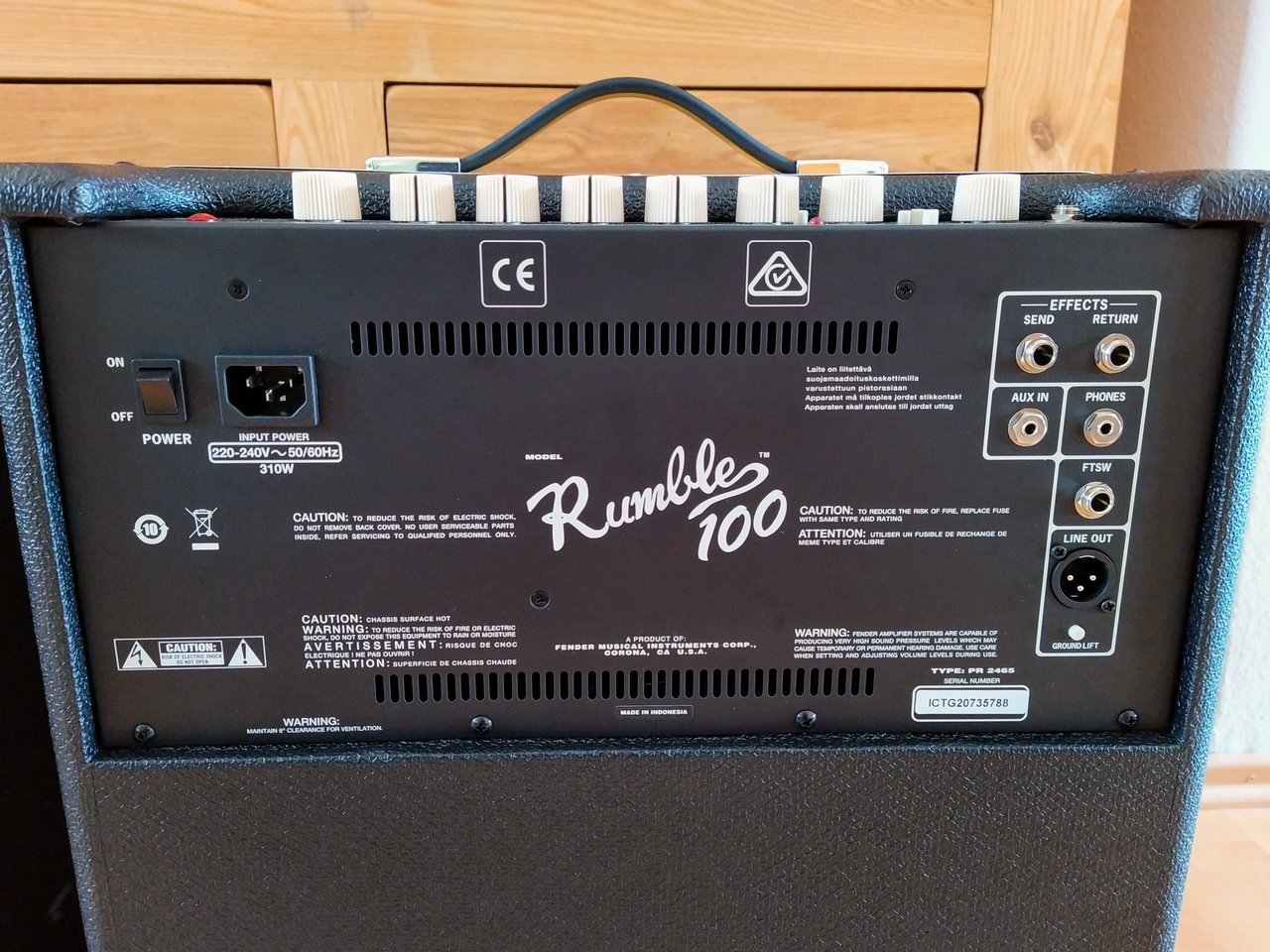

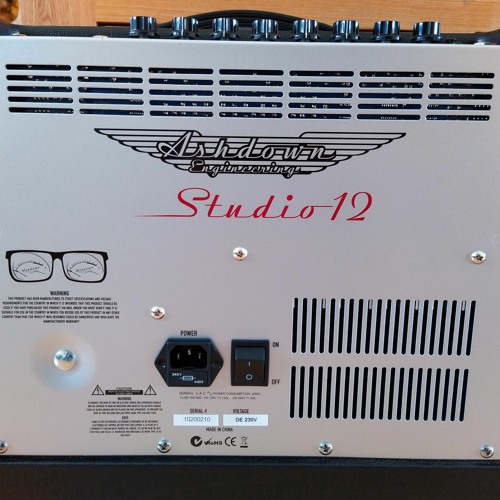

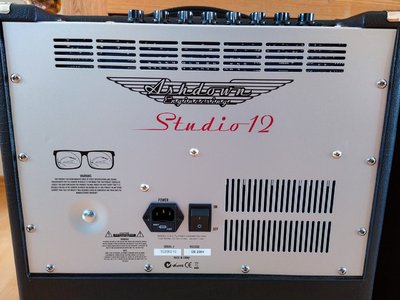

Beim Rumble befinden sich viele Buchsen auf dem Backpanel. Das finde ich beim Ashdown besser gelöst - wenn man mal einen Kopfhörer oder ein Line-In anschließen will, muss man den Amp nicht erst nach vorne kippen.

Eine Sache hat sich Fender nur geleistet, der DI Out ist Master abhängig. Ich finde das macht den amp mit einem Schlag fast Bühnen untauglich...
Reaktionen: Doc Orange und KlaBa
Eine Sache hat sich fender nur geleistet, der DI Out ist Master abhängig. Ich finde das macht den amp mit einem Schlag fast Bühnen untauglich...
Da hast Du völlig Recht, das ist technisch ein grober Schnitzer. Die Problematik wird auch hier schon beschrieben:
