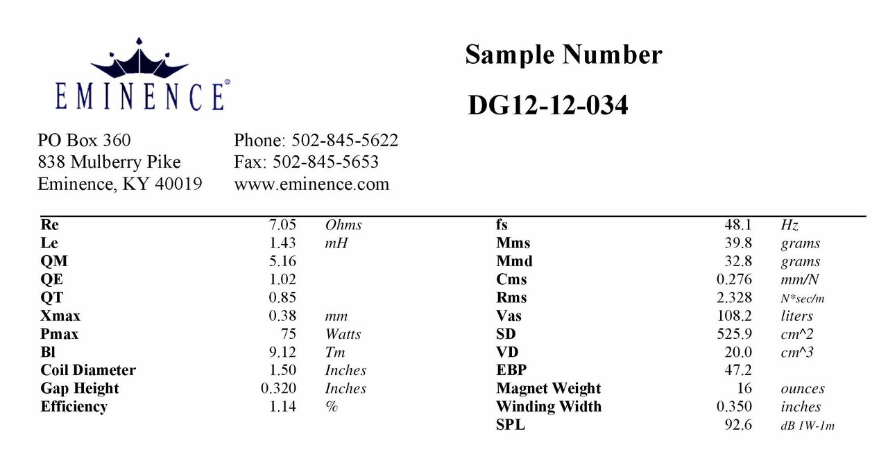

Nun habe ich mir im Web die Daten von dem darin verbauten Eminence Speaker angesehen und finde ihn von der Effektivität von knapp 93 dB und der Belastbarkeit von nur 75 Watt her doch etwas billig und bin mir sicher, dass man mit einem Speakerupgrade und somit überschaubarem Budget den Amp noch viel besser machen kann.

Es sieht für mich nicht danach aus als würden die Daten zu einem Basslautsprecher gehören.
Zumindest nicht zu einem Lautsprecher der in einem Reflexgehäuse spielen soll.
Im geschlossenen Gehäuse sieht der Frequenzgang sogar ziemlich gut aus.
Allerdings, mit einem derart niedrigen Xmax von 0,38mm schaut das Dingen eher nach Gittenlautsprecher aus denn nach einen Lautsprecher für Instrumental Bass Applikation.
Setzt man den Lautsprecher in eine Simu für Bassreflex (Rumble) dann gleicht der resultierende Frequenzgang einer mittleren Katastrophe. Und angesichts des hohen Qts wundert das dann auch nicht sonderlich!

Und der amerikanische Kollege von dem du dir scheinbar gutgläubig das Datenblatt gezogen hast, der spinnt!

Die Unterhaltung, von der ich das Datenblatt aus USA habe, war halt alles, was ich dazu gefunden habe. Da es kein Speaker von der Stange ist, gibt es dazu leider keine näheren Infos von Eminence. Und wenn mit einem andern Speaker aus der kleinen Kiste noch mehr Leistung / Wirkungsgrad und auch noch mehr KlangFülle rauszuholen ist, dann weckt das mein Interesse …. Denn ich glaube nicht, dass bei dem Preis des Rumbles da ein besonders hochwertiger Speaker verbaut ist ….
Ich hatte mich auch schon gefragt, ob das vielleicht ein geschlossenes Gehäuse ist.
Das ist mit Sicherheit ein Tippfehler. So ein geringes Xmax haben auch Gitarrenlautsprecher nicht. ;-)
ich hab noch geschaut ob es einen Rumble mit geschlossenen Gehäuse gibt, finde aber nichts.
An den Tippfehler dachte ich auch schon. Allerdings macht mich hier auch der geringe Wirkungsgrad schon irgendwo stutzig.
Mit 100 Watt käme man damit dann mit dem Bass ja auf kaum mehr als Zimmerlautstärke!

In dem Moment würde ich behaupten wollen dass der von dir erwähnte Lautsprecher hier nicht passen kann!
Mann Mann Mann, es steht aber auch manchmal ein Dreck im Netz …. Leider habe ich von Speakern zu wenig Ahnung, um so einen Bullshit zu erkennen ….
