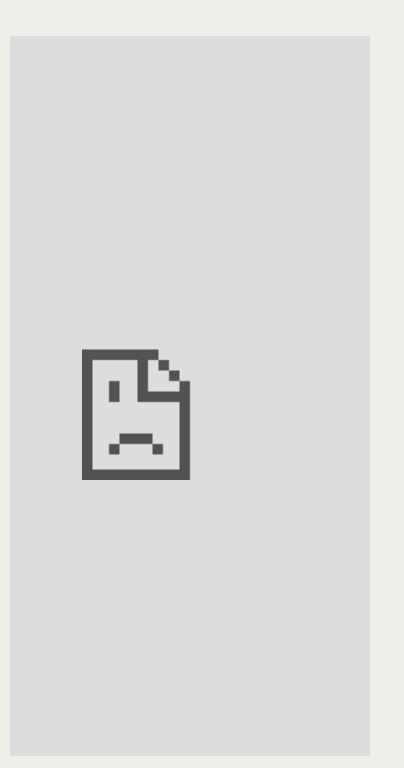

Und nein, ich musste nicht löten, weil ich mittlerweile immer öfter dazu übergehe die Potis mit "Blindkabeln" zu verdrahten und die PUs und Klinkenbuchse dann mit solchen Schnellverbindern an die Blindkabel anzuschließen:

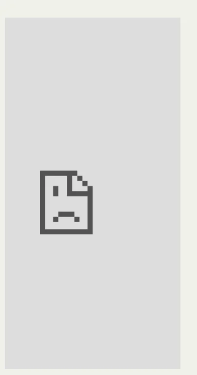

Das wäre total interessant, aber statt der angekündigten Abbildung bekomme ich nur das hier zu sehen:
