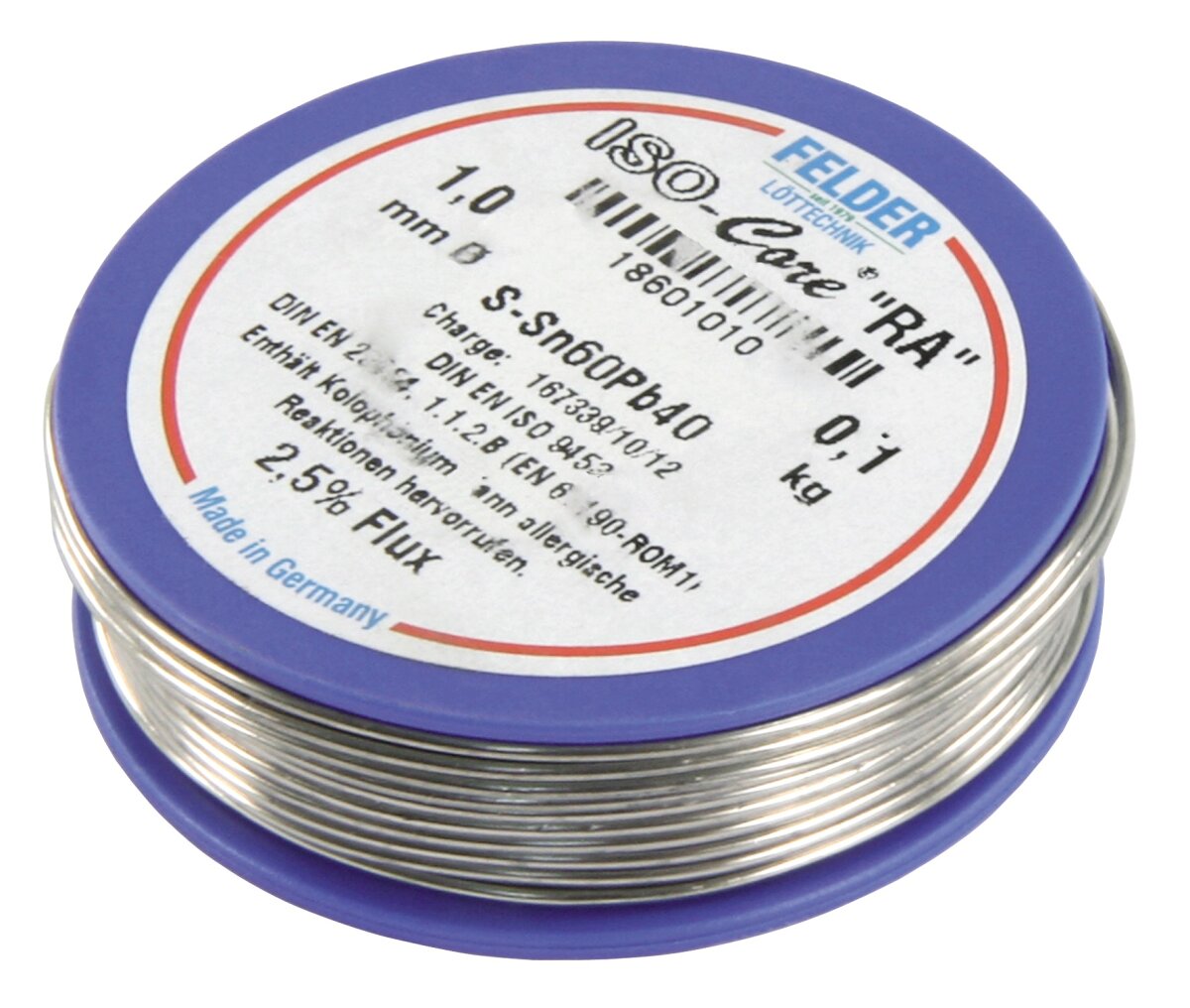

  • #271
Dann habe ich da wohl was verwechselt. Das ist allerdings nicht verfügbar.
  • #272
Ich fürchte, als Endverbraucher kommt man nicht mehr an bleihaltiges Lötzinn.
  • #273
  • #274
Als Endverbraucher darf man durchaus noch bleihaltiges Lötzinn verwenden, nur industriell ist es verboten....
Reaktionen: cfortner
  • #275
Nö, das war schon immer XLR auf XLR. Nur Mikro, nie LS, selbst gekauft.
Dann ist das Kupfer wohl einfach oxidiert, das kommt bei recht alten Kabeln aus feuchten Proberaumkellen schon mal vor.
Evtl. lässt sich das Kabel noch löten, wenn die Oxidschicht nicht zu massiv ist, das Flussmittel sollte ja Oxidschichten auflösen. Ansonsten hilft nur, so viel abzuschneiden, bis wieder einigermaßen kupferfarbenes Kupfer zum Vorschein kommt. Kann natürlich sein, dass das 10m-Kabel dann nur noch zwei Meter lang ist...
  • #276
Verwenden ja, kaufen wohl nicht mehr:
LÖTD.MASSIV Sn60Pb40 1,0 MM 250G
Bestellhinweis: nicht verkäuflich an Endverbraucher
(Bürklin)
Angebot: 2 Stück Lötzinn Sn 60 Pb 40, 0,8 mm Lötdraht Sn 60 Pb 40, 0,8 mm Lötdraht mit Kolophonium-Flussmittelkern für elektrisches Löten und Heimwerken (0,8 mm, 100 g/0,22 lbs) https://amzn.eu/d/4df0Bj6
Amazon ist es herzlich egal, wenn einzelne Händler gegen Gesetze verstoßen.
Reaktionen: Ray Mahogany
  • #278
Man bekommt aber noch welches, bei ebay zumindest aus China.
Genau. Bleihaltiges Lot zu bekommen, ist kein Problem. Wenn man vorrangig alte (= mit bleihaltigem Lot gelötete) Geräte repariert und sonst nur in geringem Umfang bastelt, halte ich es auch nach wie vor für einen sinnvollen Einsatz. Ältere Bauteile vertragen oft nicht die beim Einsatz von bleifreiem Lot erforderlichen höheren Temperaturen. Zudem lässt sich bleifreies Lot bei der Reparatur oft nicht mit alten, bleihaltigem Lot mischen. Da müsste man dann erst mal das alte, bleihaltige Lot komplett entfernen, was nicht immer möglich ist.
Wer allerdings neue Schaltungen aufbaut, sollte besser bleifreies Lot einsetzen.
Reaktionen: el martino und claudio
