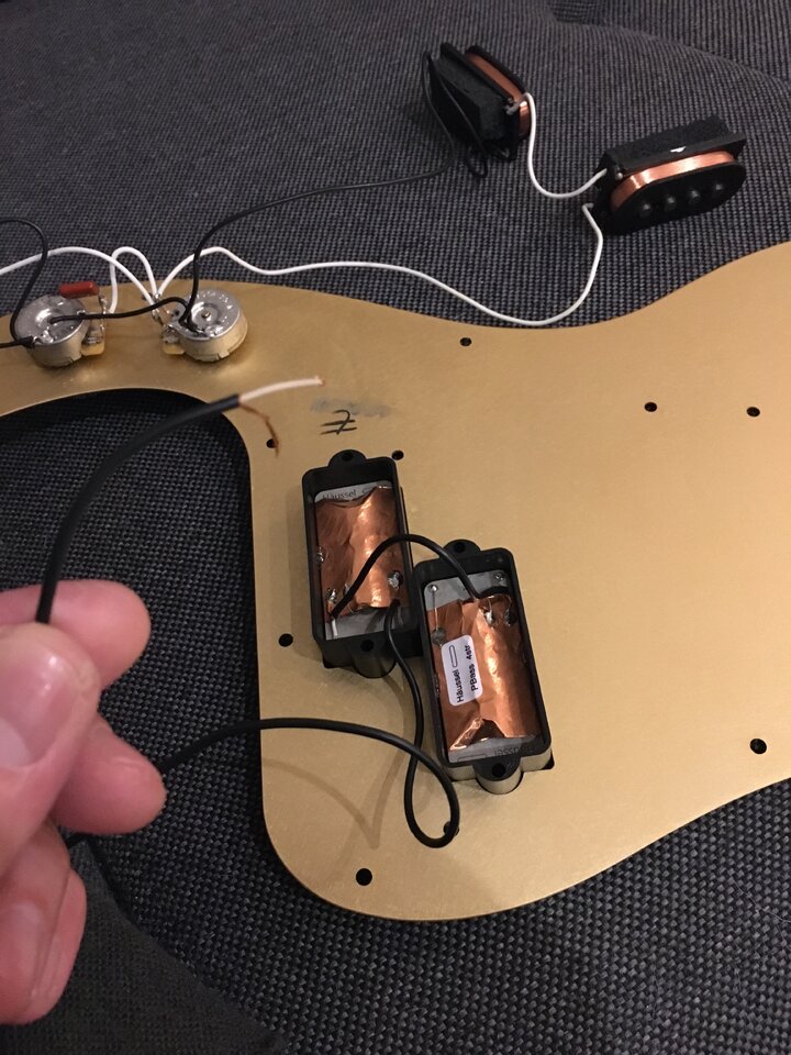

Guten Abend Zusammen
obwohl ich keine Ahnung habe, wollte ich meinen Mex Pickup gegen einen Häusel tauschen und selbst löten.
Jetzt gucke ich wieder blöd aus der Wäsche ( weil der Häusel nur ein Kabel hat ) und würde mich sehr freuen, wenn mir jemand anhand des Fotos sagen kann,
wo die Kabel des Häusel drankommen. Der Mex pickup hängt noch an den Poties.
eigentlich wollte ich die ursprünglichen Kabel an den Poties lassen und Klemmen dranmachen, um verschiedene Pickups auszuprobieren.
Danke schön für eine Antwort.
  • #260
Der dünne weiße Draht kommt dahin, wo der weiße des alten Pickups hängt, also am "heißen" Anschluss des Lautstärkepotis. Die Abschirmung, also das Drahtgeflecht um den weißen Draht, kommt an das Potigehäuse, also dort, wo noch der schwarze Draht des alten Pickups angelötet ist.
