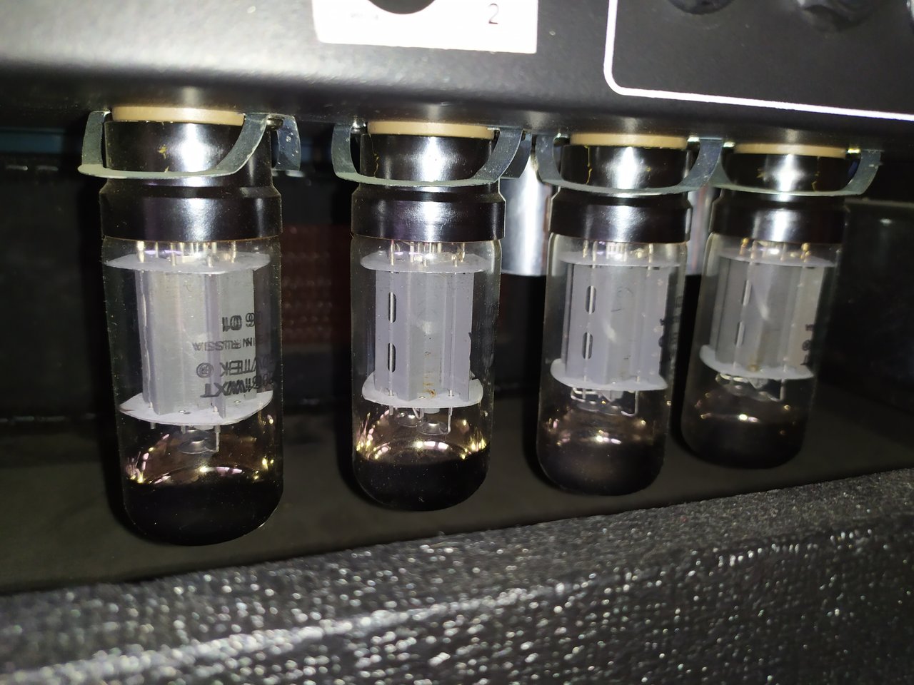

Das ist das Quartett aus meinem V4BH. Sehen doch fit aus oder?

  • #50
Sehen tut man das nicht wirklich, außer die Röhren sind völlig durch.
Wenn ich das richtig sehe, sind das Sovtek 5881WXT. Bei meinem waren auch Sovtek 5881 eingebaut (weiß nicht mehr ob WXT). Die hatten aber viel zu wenig Power, weil eine Röhre völlig andere Werte hatte als die anderen. Mit einem neuen gematchten Quartett 6L6GC ging die Sonne auf. Optisch waren die alten Röhren OK.
Will sagen: sehen kann man da fast nix, aber hören und messen.
Reaktionen: stekai66 und BergiaBurns
