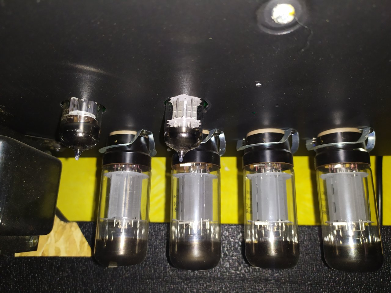

Das sind die zwei silbernen.
Richtig?
Nein, unter den Kappen stecken Treiber und Phasenumkehrstufe der Endstufe. Die können natürlich auch mikrofonisch sein und klingeln.
Die Vorstufenröhre sitzen im Gehäuse, ohne Aufschrauben kommt man da nicht ran.
Anhand Deiner Fragen würde ich sagen, schraub den Amp bloß nicht selbst auf. Bei 450 Volt sollte man schon genau wissen, was man tut.

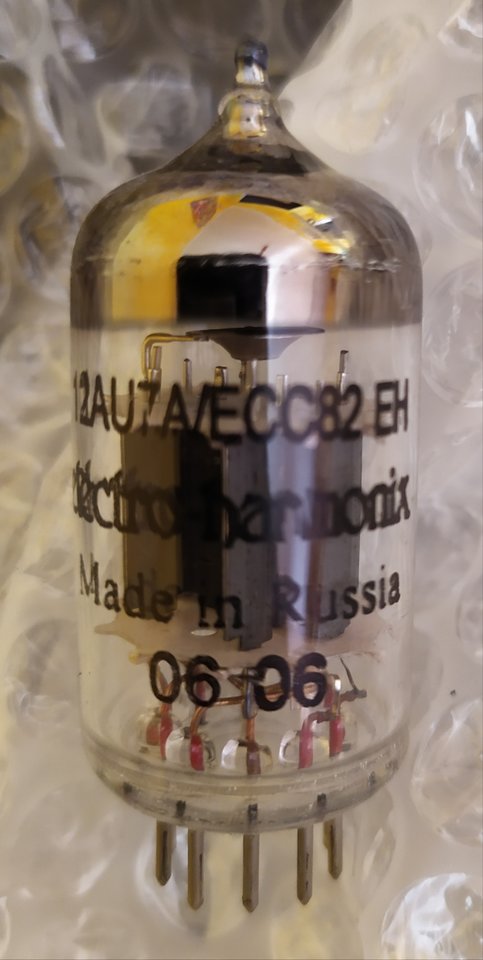

Ich habe heute die Vorstufenröhren getauscht.
Und ich hätte nicht gedacht das der Amp mich jetzt fast umgeblasen hätte.
Was das ausmacht, Hammer.
Ich habe TUNG-SOL genommen.
Drin war eine Sovtek von 2006 und diese....
.... die musste raus.
Sound ist, wie gesagt Hammer. Aber er crisspelt immer noch. Die Endröhren lasse ich durchmessen. Und dann hat der Amp noch mal zwei Röhren irgendwo versteckt.
