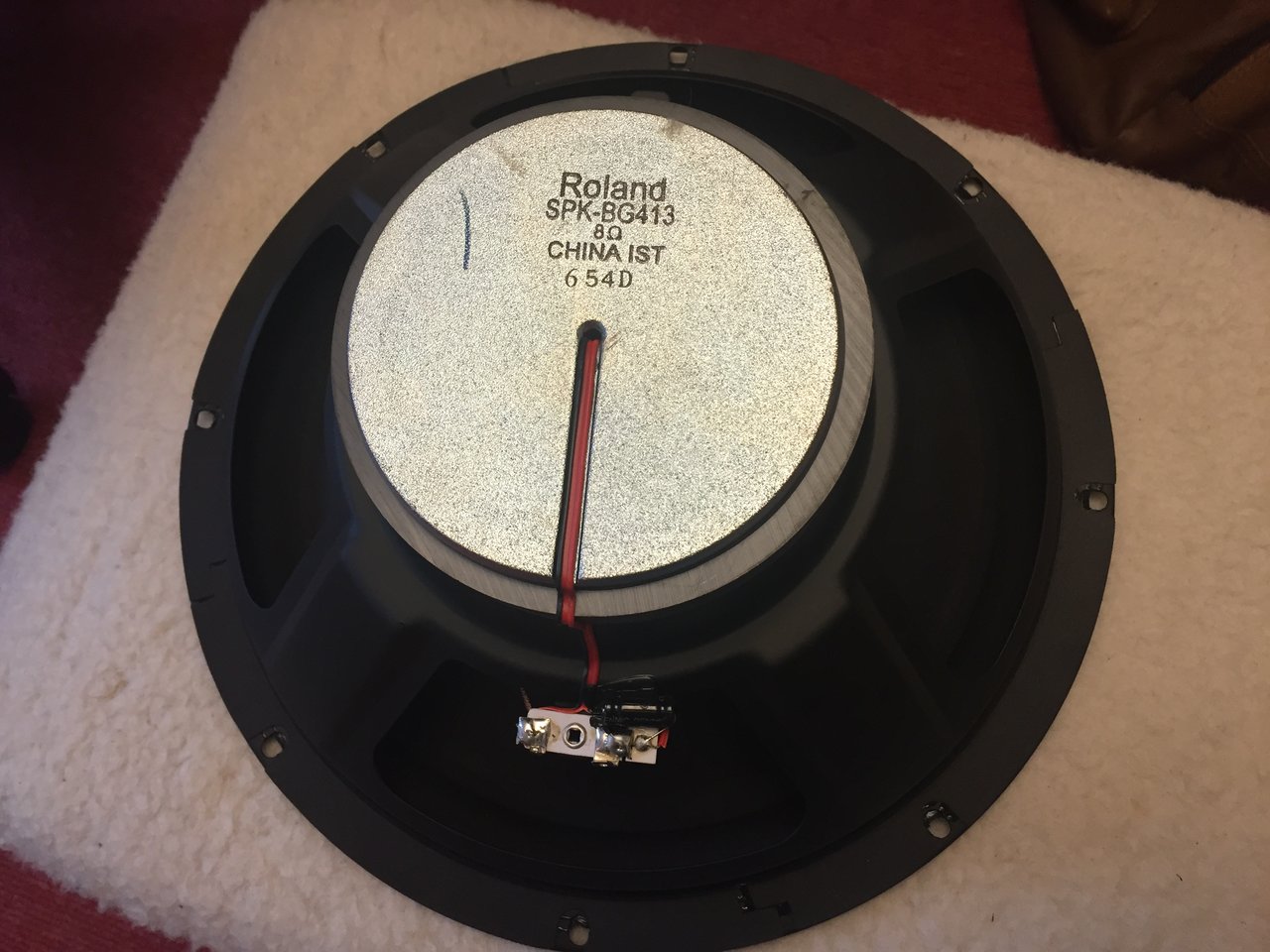

den Anschluss des alten Speakers mal angeschaut?
sieht jedenfalls so aus (was immer das heißt):

Ich meinte im Vergleich mit dem Austauschmodell.
Hab die Speaker noch nie gesehen und weiss nicht, ob der Hochtöner und wo der Hochtöner
getrennt wird, und ob der Austauschspeaker das gleiche Anschlussterminal hat, wie das Original.
Meine Intention wäre, wenn ich vor dem Problem stünde, wenn beide Speaker, also Original und der Austauschspeaker vom 120er, den gleichen Anschluss und den gleichen Lochabstand der Montagelöcher hätte, würde ich, falls preislich sinnvoll, mir den erhältlichen Ersatzspeaker ordern.

Ups.. ich hatte mir die Frequenzweiche im Roland doch etwas üppiger vorgestellt... Ein simpler, winziger Elko für den Tweeter...
Das Problem ist es, in erster Linie einen Speaker zu finden, der zur Gehäuseabstimmung passt, damit die Basswiedergabe annähernd gleich bleibt. Einen Tweeter könnte man davorhängen... und wenn man ihn von hinten an das Frontgitter schraubt.
da denke ich bisher eben ganz naiv an das Nachfolgemodell im Bass Cube 120. Die Gehäuseabmessungen sind doch wohl gleich (oder wenigstens fast gleich), die Reflexöffnungen ebenfalls. Mach ich da einen Fehler?

Ich hab mal die Volumina ausgerechnet von beiden Combos, nach den Massangaben bei Roland, demnach hat der 120XL ca. 16 L mehr, also 76 L gegenüber 60 L,
dürfte sich das nicht bei der Berechnung der Lautsprecher ausgewirkt haben, so dass der Lautsprecher vom 120er dann im kleineren Gehäuse des 100ers evtl. "gequetscht" klingt.. ?
Daneben habe ich von T heute die Rückmeldung erhalten dass der Lautsprecher des 100ers noch bestellbar sei, für 56€, ich hab jetzt mal bestellt, mal sehen was rauskommt.
(Der LP vom 120er kostet allerdings nur 27€..)

  • #32
Werte Gemeinde,
dank dem Hinweis von @zip habe ich ja vor ca. 7 Wochen dann auch noch bei Thomann den Ersatzspeaker für den Roland 100 bestellen können. Heute ist er geliefert worden und die Kiste spielt wieder wie sie soll!
Klasse! Komisch, dass Roland so ein Geheimnis um die Ersatzteilbestellung macht. Der Karton trägt einen Aufkleber von Roland Europe, aber irgendwie scheint niemand so recht zu wissen, ob/wo es ihn noch gibt.
