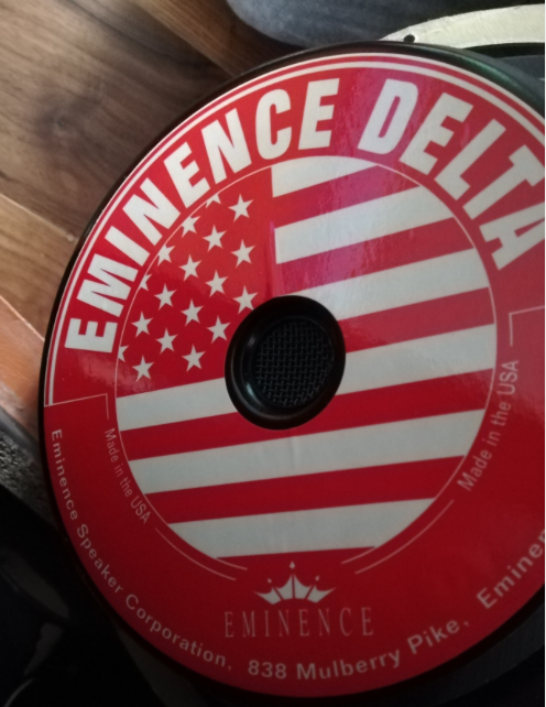

kann jemand was über die original-Speaker sagen, bzw. was es ausmacht wenn dieser gegen einen Eminence Delta ausgetauscht wurde?
(lt. derzeitigen Besitzer klingt er "besser mit mehr Power")
danke Stefan
Der Delta ist schon gut. Eigenresonanz nicht ganz so tief wie beim Beta. Meiner läuft in 45l bei ungefähr 65Hz Abstimmung. Klingt gut mit dem Bass, macht aber auch als Gitarrenlautsprecher ein sehr ordentliche Figur. Grund dürfte das recht ausgeprägte Breakup sein. Das dürfte auch das Ankoppeln eines Hochtöners erschweren. Mit anderen Worten: gut für Vintage Sounds, schlecht für HiFi-Sounds.
Wirkungsgrad: für einen basstauglichen 12er richtig gut; an den 12L kommt er aber deutlich nicht ran. Wenn man ihn günstig bekommt und sowas mag - zugreifen.
