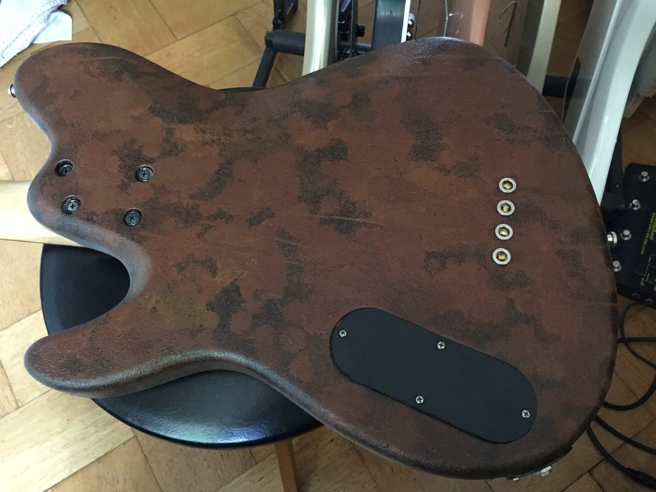

seit ewig spiele ich mit dem Gedanken einem Bass eine Rostoptik zu verpassen (verpassen zu lassen?).
Hat wer von euch so etwas schon einmal gemacht?
Evtl. auch schonmal solch einen Rostlack verarbeitet (siehe Link).
Ich bin mir noch nicht so ganz sicher ob ich mir das in DIY zutraue :D
Link ROST

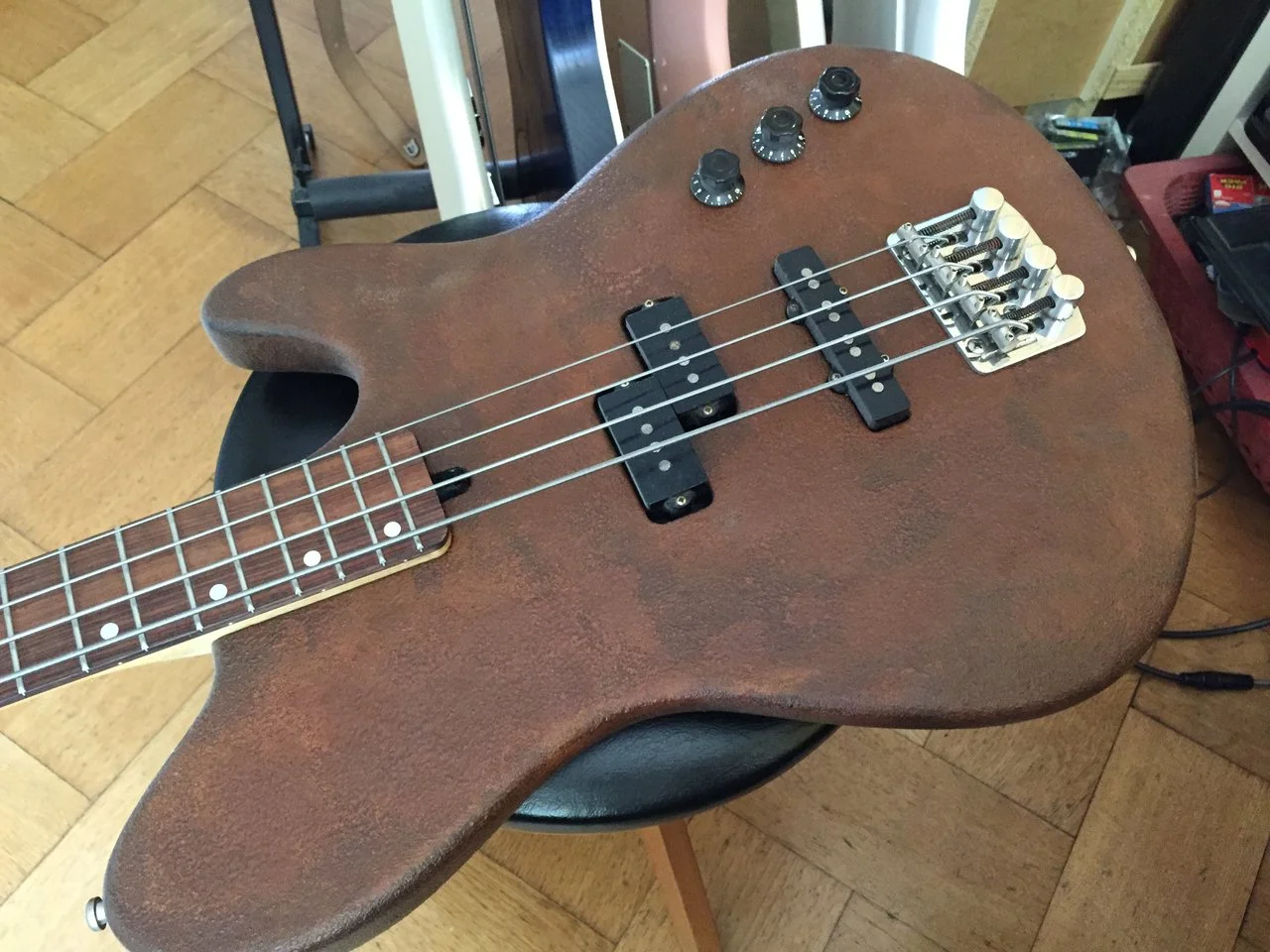

Ui, das ist schon so lange her…
Ich glaube, ich hatte den Lack hier gekauft:
https://www.metalldesign-fuerst.de/rostlack-ratlook
Dort in der Beschreibung steht auch ganz gut, wie es funktioniert:
https://www.metalldesign-fuerst.de/media/pdf/5f/a6/cc/Rostlack-Anleitung-15-09-2020.pdf
Zuerst wird der Lack aufgetragen (ich glaube, dass ich dazu einfach eine Rolle benutzt habe), dann kommt der Aktivator drauf (z.B. mit einer Sprühflasche aus dem Gartenmarkt), anschließend wird das Ganze mit Wasser abgespült, um den Prozess zu stoppen.Hier muss man halt den Zeitpunkt abpassen, der einem vom Grad der Verrostung am besten gefällt…
(Da fällt mir ein, dass ich doch mal wieder Sisters of Mercy hören sollte - Hey now, hey now now, Sing diese Verrostung zu mir…“)
Vielen Dank für die ausführliche Antwort! 👍
Dann werde ich mich da mal etwas genauer einlesen, klingt ja garnicht so kompliziert. Färbt der Rost eigentlich auf die Klamotten ab oder ist das Material einigermaßen abriebfest?
Nein, da färbt nichts. Du kannst anschließend auch noch klar drüberlackieren. Geht aber auch ohne…
