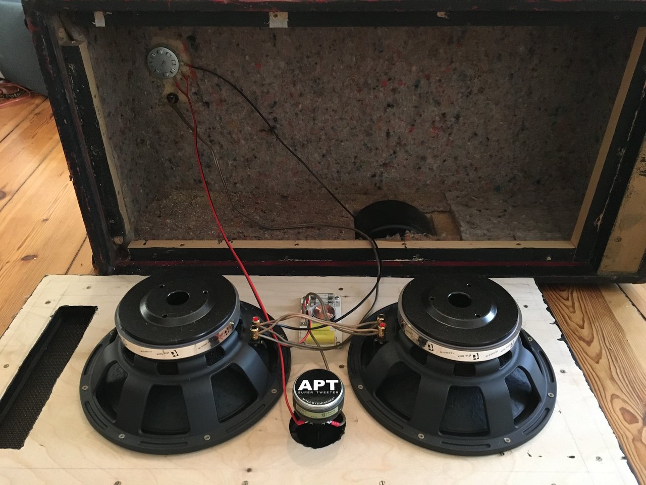

Was mich umtreibt ist das Thema Bass-Box. Zunächst habe ich mir selbst eine gebaut - nicht wie vernünftige Leute mit erst planen, dann Kiste bauen - sondern aus einer alten bereits vorhandenen Box recyclet. Die Variablen waren/sind also die Bestückung und der Durchmesser des Reflex-Lochs. Ich habe darin den Vorteil gewähnt, dass ich für meine Experimente weniger investieren musste.

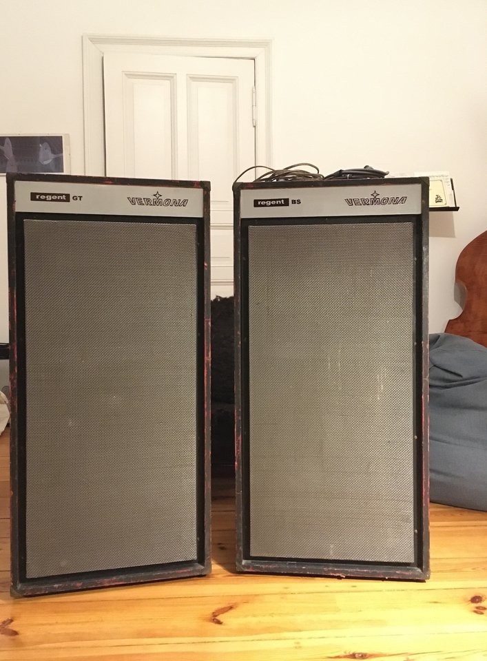

Die verwendeten Boxen sind zwei schöne und schön schwere alte 2x12 DDR Boxen. Einige Simulationen später habe ich sie mit Speakern bestückt und gespielt - eine als Gitarrenbox, eine als Bassbox. Die Gitarrenbox hat sich als absoluter Glückstreffer erwiesen, aber darum geht's hier nicht. Die Bass-Box habe ich mit zwei Speakern mit der größten xmax die ich finden konnte (the box Speaker 12-280/8-W), sowie einem Hochtöner bestückt und gespielt. Mit Klang und Lautstärke war ich nie zufrieden. Ohne einen Hochpass-Filter davor (Vong Filterung von Schall_04) wären die Speaker trotz hoher xmax hoffnungslos verloren bei der Lautstärke die ich wollte (aber nicht bekam). Für Kontrabass kam diese Box bisher klanglich nicht in Frage.

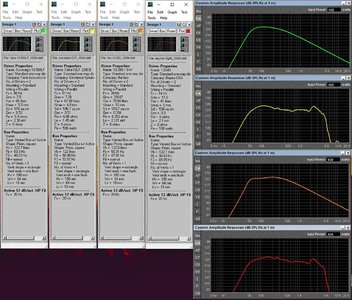

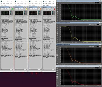

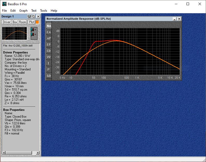

Nun habe ich verschiedene andere Speaker (mit harter Aufhängung) simuliert - siehe Anhang. Aber das macht auf dem Papier für mich als Laien alles keinen erkennbaren Unterschied - oder sieht das hier jemand anders? Daher frage ich mich, ob es sich lohnt an dieser Box weiter zu basteln, oder ob das Geld nicht gleich in einer gekauften Box besser aufgehoben wäre. Bei einem Gewicht von 37kg (ja ich hab' Rollen angeschraubt) kommen ja einige Großkaliber in Frage. Ich schiele unbedarft in Richtung 6x10.

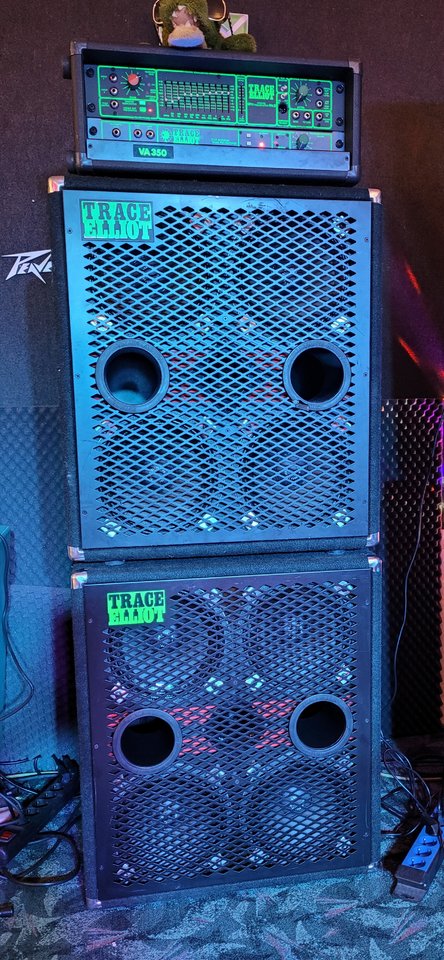

Das ist meine Kontrabass Anlage.
Allerdings für Rockabilly, das was du brauchst, kann das aber auch.
Drücken in der Magengrube ist kein Problem!
Die ollen TE Boxen sind so richtig gut und günstig zu bekommen.
Mit der richtigen EQ Einstellung gibt es keine Feedback Probleme.

Zunächst geht es mir vorrangig um die Abwägung ob es sich lohnen könnte in der erwähnten 2x12er 120L-Box andere Speaker zu testen oder ob ich lieber gleich nach was Anderem gucke.
Also die Box ist 1100x500x335mm groß.
Das Reflex-Loch ist deutlich kleiner als noch auf dem Bild. Wenn ich mich nicht irre, 180 x 64mm. Geschlossen habe ich noch nicht probiert, weil mir das in der Simulation nach wenig Bass aussieht. Wie erwähnt, verwende ich einen Hochpass-Filter bei 35-40 Hz, damit die Speaker nicht auseinanderfliegen.
Wieso mußte es ein Langhuber sein? Das Ding hat nur einen Wirkungsgrad von 95dB/W/m (wenn überhaupt; Angabe mit Toleranz +/-2 dB). Deine Gitarrenspeaker liegen vermutlich im Bereich von 100dB/W/m, da ist klar, daß das nicht zusammenpaßt.
Gute 12er gibt es jede Menge, schau z.B. mal die Palette von FaitalPRO an.
Das habe ich ja inzwischen auch begriffen, daher das Thema, die Box neu zu bestücken. Bleibt die Frage, ob es sich mit der vorgegebenen Box lohnt...
Wenn die Box solide gebaut ist, spricht nichts dagegen. Unpraktisch finde ich nur die rechteckige BR-Öffnung, die läßt sich schlecht anpassen. Geschickter finde ich die handelsüblichen BR-Rohre, bei denen man über die Länge eigentlich jede Abstimmung hinbekommt (2 Stück mit 100mm Durchmesser für eine 212-Box).

Hast du die Abstimmfrequenz für die Simulationen für den vorhandenen Ausschnitt selber berechnet? 50Hz ist ne recht tiefe Abstimmung ich würde etwas höher gehen. Als erstes würde ich die Box also Mal neu abstimmen, erst danach über einen Treibertausch nachdenken. Oder wenn du keine Lust zum Basteln hat, gleich was fertiges kaufen.
Wie hoch denn? Beim simulieren (mit verschiedenen Speakern) sieht es so aus als brauche ich mit Reflexrohren garnicht erst anfangen, da die Box auch ohne schon so tief gestimmt ist. Aber das Loch kann ich vergrößern um höher zu kommen.

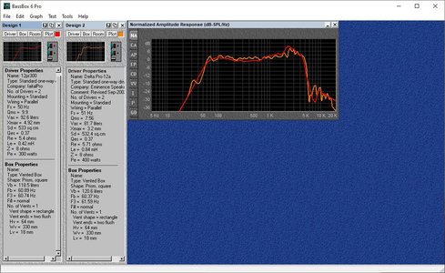

Könnte die Delta Pro 12a interessant sein? (abgesehen vom Gewicht) Im Vergleich zur Faital 12PR300 sieht die Kurve ja ganz schön wild aus.
