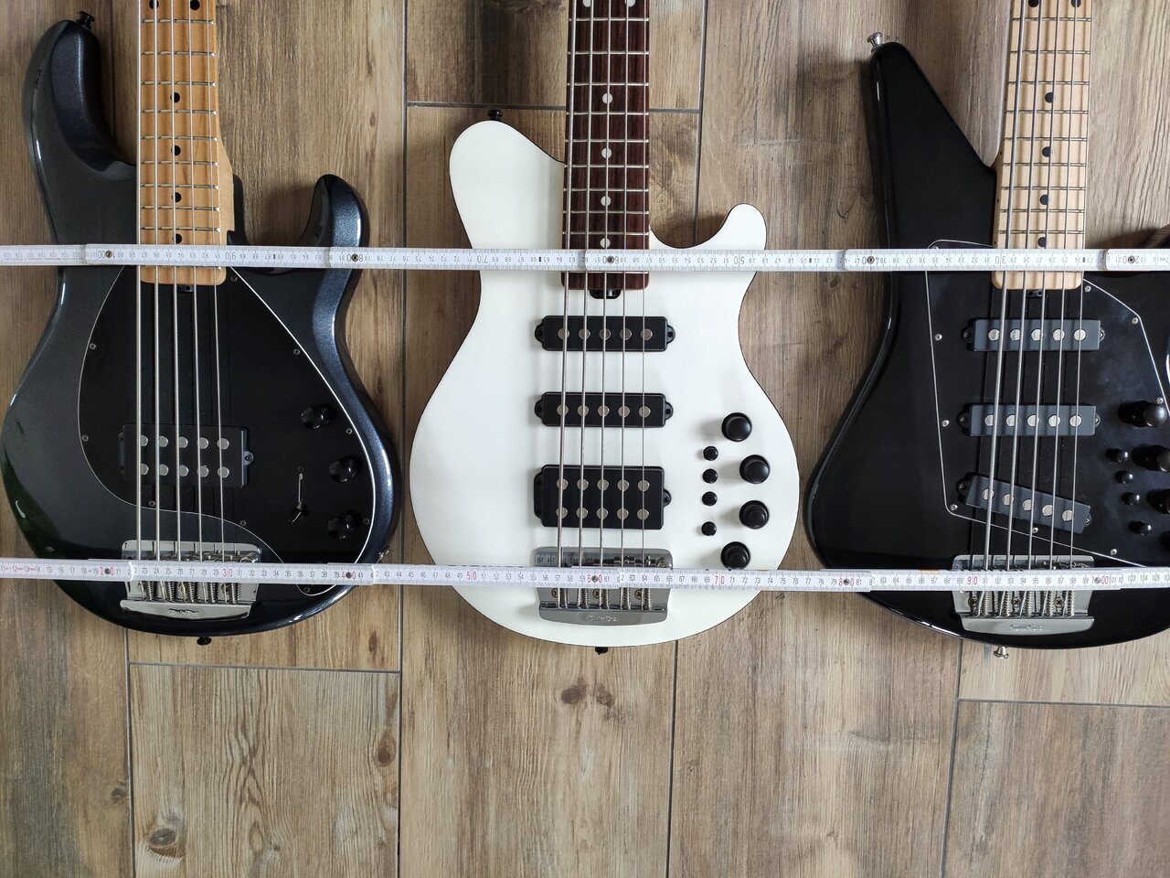

Hier kannst du dich formtechnisch gut am MusicMan Reflex HSS orientieren. Allerdings ist das Ding recht schwer und durch das kurze Horn, dass du bei der Tele-Form hast, Rück der Hals bzw. die tiefen Lagen weiter von dir weg. Kopflastigkeit ist trotz des schweren Korpus vorhanden. Zu einer Tele gehört für meinen Geschmack aber trotzdem das Brett-artige ohne viel Shaping, ergonomisch ist das Ganze (zumindest beim Bass) aber nicht (ist ein WW Thumb auch nicht und spielt sich trotzdem geil, also nichts grundsätzliches dagegen bzw. den Reflex, aber es geht mit anderen Formen natürlich besser).
Hier ein paar alte Fotos von meinem Reflex + BigAl, die ich für eine Anfrage im Board gemacht hatte:
Bzgl. Multiscale, find ich ne geile Sache. Allerdings gibt ne lange Mensur nicht gleich eine gute H-Saite. Ggf. klarer und weniger wummrig, aber "besser" nicht unbedingt. Die Saitenspannung wird hingegen ausgewogener. 34-37 find ich sehr unbequem. Die 32,5-35 bei meinem Ibanez EHB1506 6-Saiter hingegen super, 5er wärst bei 33-35".

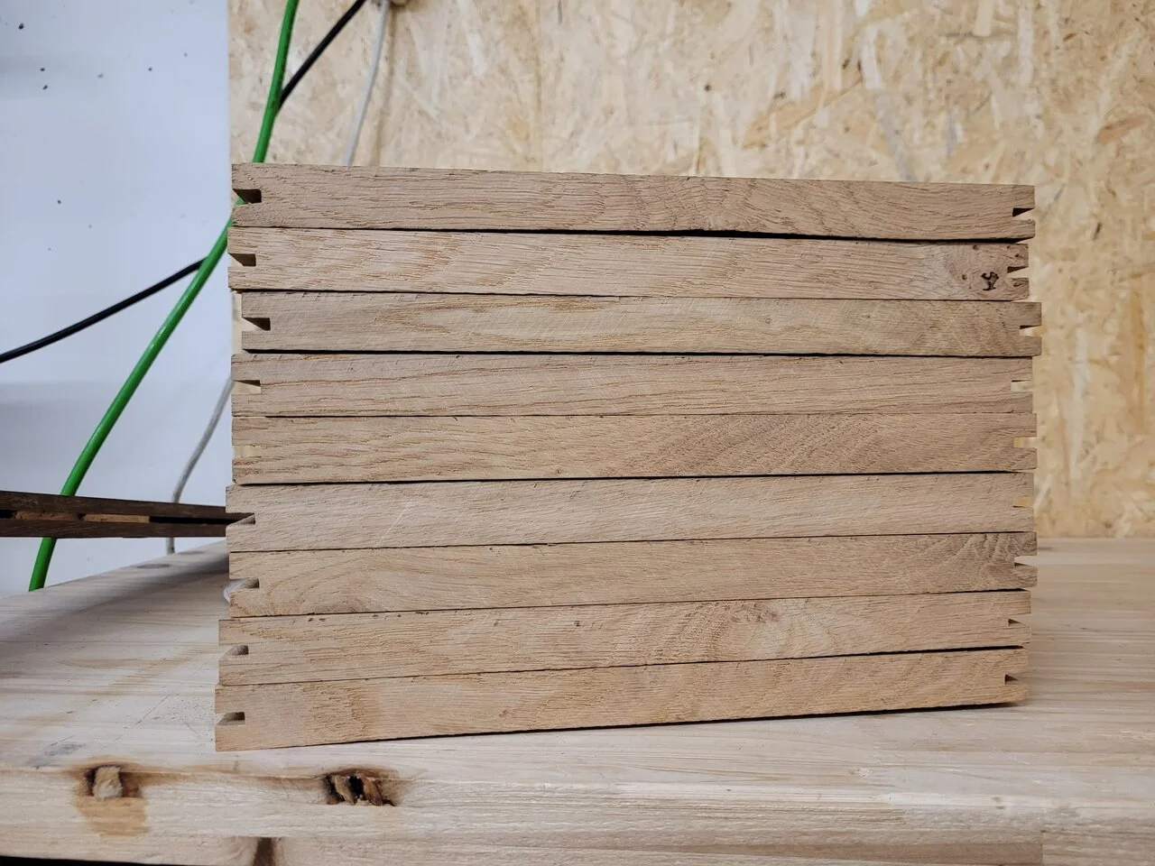

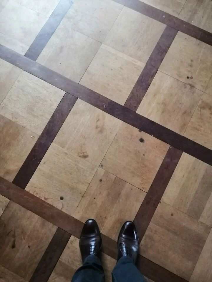

Da ich bezüglich Holz gemerkt habe, dass es nicht die allzu grösste Rolle spielt, hat sich jetzt noch ein weiterer Weg geöffnet. Beim Verkauf des Einfamilienhauses meiner Grossmutter, habe ich den Parkett im Wohnzimmer ausgebaut, da das Haus eh abgerissen wurde. Dieser alte Parkett ist eine echte Hausnummer und wird jetzt für die Bassdecke genutzt. Kurz mit Ekki kommuniziert, er meinte, das Holz müsse zur klimatischen Anpassung schon deutlich vorher auf der Insel sein. Also hab ich mich drangemacht das Zeug zu entwickeln:

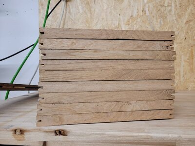

So hat der Boden ausgesehen, Berner Parkett. Ist Eiche mit irgend einem sehr dichten (nicht schwimmenden) Urwaldholz. Sehr bernerisch...
Ausgebaut hat mir das ganze einen Palettenrahmen (gut 1m hoch) gefüllt und sitzt seit 4 Jahren in nem Lager auf 4m Höhe. Nun bin ich vorbeigegangen und hab ein paar Stücke geholt.

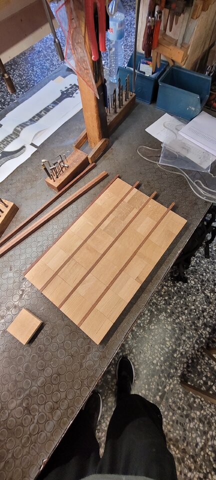

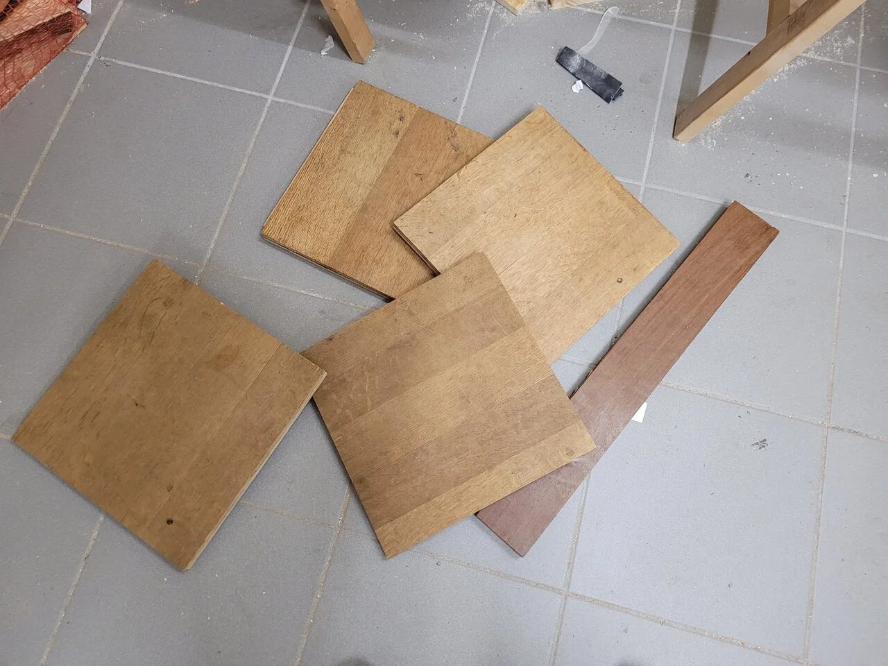

Aussortiert, nicht stabile Verbindungen aufgetrennt und die Nut auch gleich rausgeschnitten.

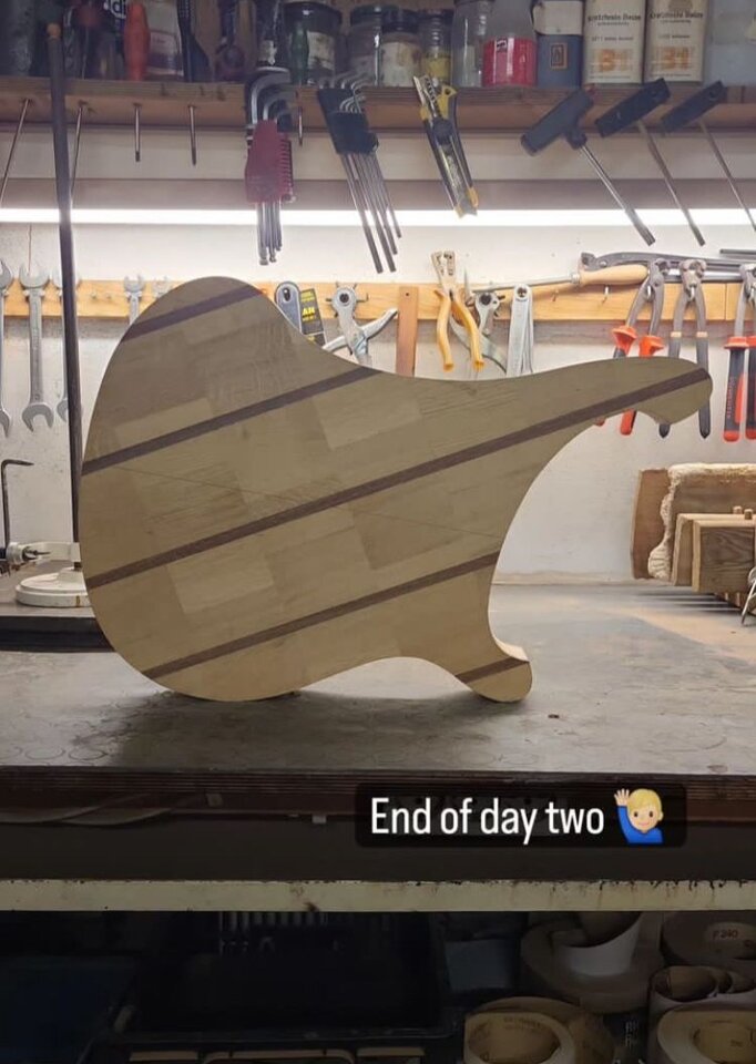

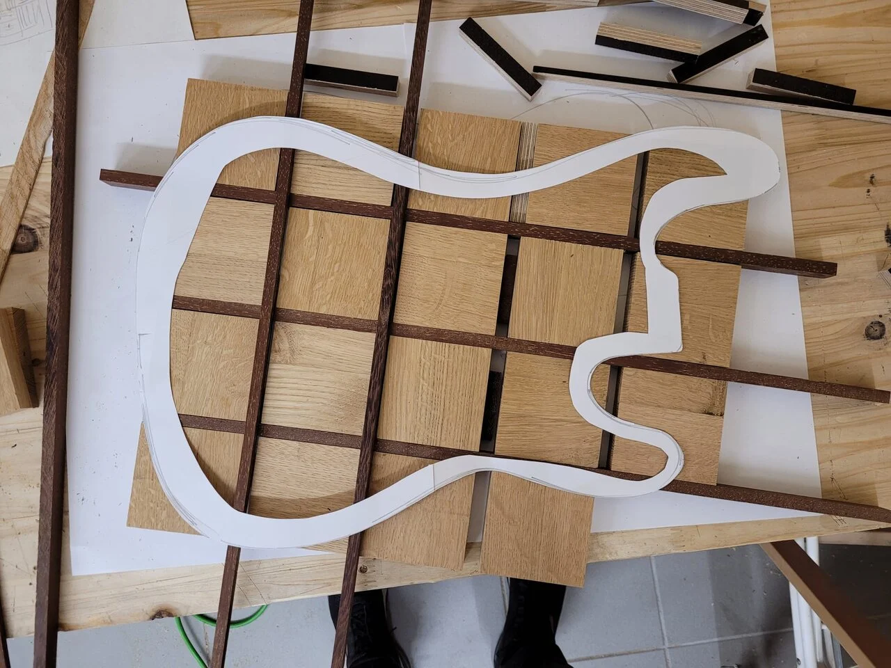

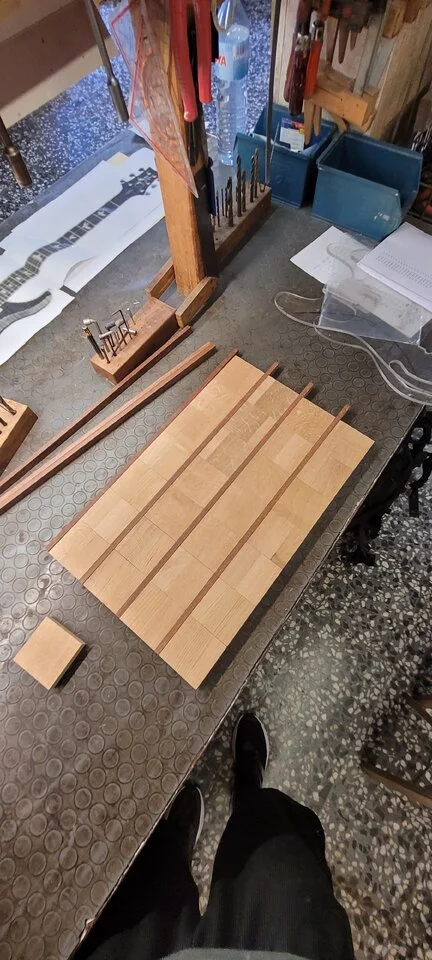

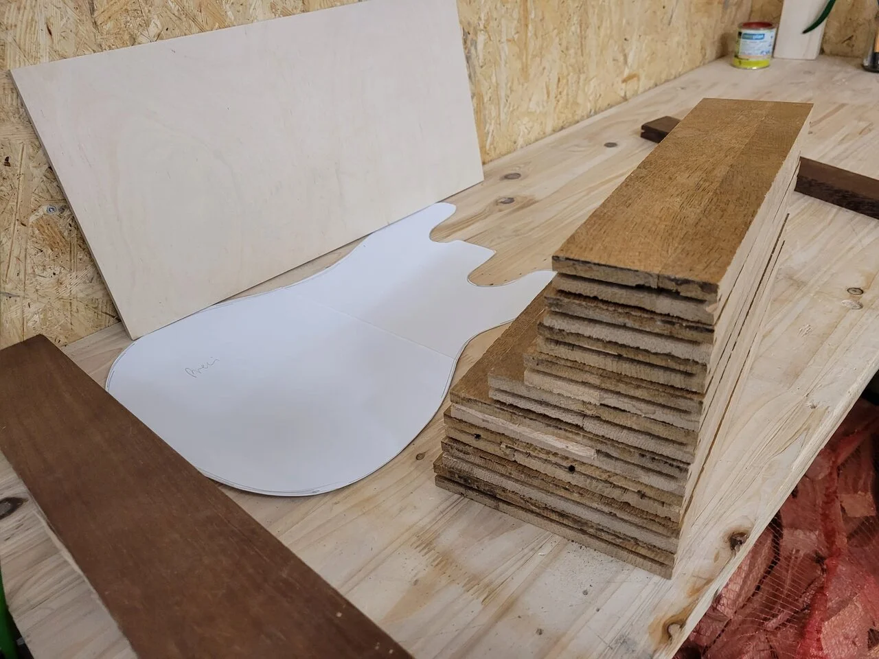

Dann alles gerichtet, gehobelt, auf Stücke zugeschnitten. Dasselbe mit dem dunklen Holz und dann mit Muster experimentiert, auch schon um herauszufinden wie viel Holz ich da auf Formentera schicken muss...
Ich hatte nicht mehr im Kopf, dass das ursprüngliche Muster verschoben war. Muss noch darüber eruieren ob ich das lieber so will oder wie im Original. Ziel ist es, eine Hommage an den Parkett auf dem Bass zu erstellen. Zusätzlich schwingt da etwas Grossmutter mit, find ich auch ein schöner Gedanke.
Am Schnittmuster erkennt man übrigens unschwer, dass ich mich mittlerweile vom Telecaster-Bass verabschiedet habe. Die Gefahr der Kopflastigkeit will ich nicht in Kauf nehmen, da ich das Instrument - insofern es spielbar sein wird - auch spielen möchte. Und das mache ich bei einem kopflastigen Instrument nicht.

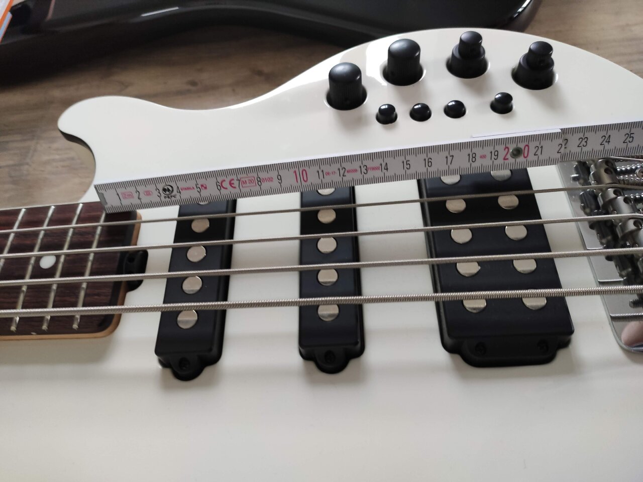

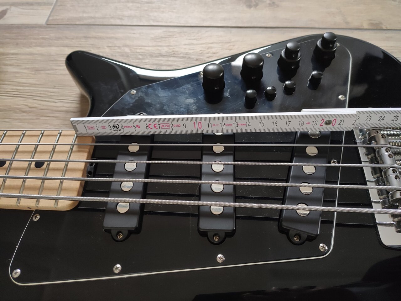

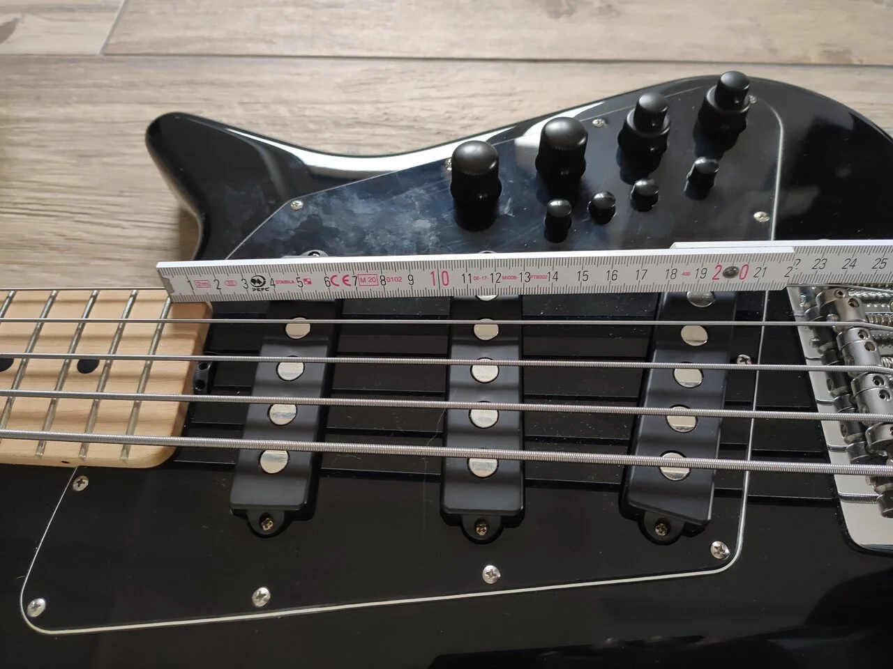

Anhang anzeigen 666070Anhang anzeigen 666071Anhang anzeigen 666072
Danke für die Bilder/Vermessungen. Bei der SSS Variante hatte ich tatsächlich etwas den BigAl im Kopf, finde das Konzept sehr spannend. Gibt es logische Erklärungsgründe warum der hinterste gewinkelt ist?
