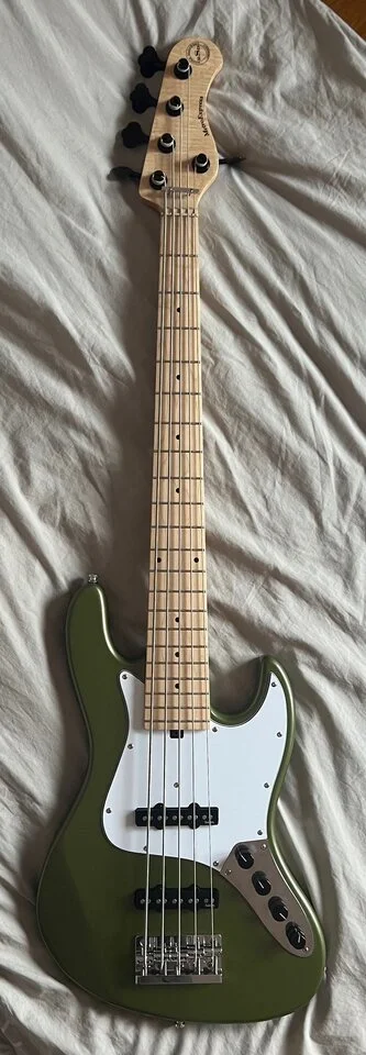

Ich hab mir neulich auf Kleinanzeigen einen Metro Express Jazz 5Saiter auf gut Glück geschossen für 400 Takken.
Ist wohl einer aus der ersten Serie, er hat noch diesen geraden "Stock" als Saitenniederhalter.
Kam mit einer Saitenlage direkt aus der Hölle hier an. Ich vermute der wurde nie richtig eingestellt und auch nie
wirklich gespielt. Es lies sich aber auf ein gutes Niveau einstellen. Lediglich die G-Saite schnarrt ab ca. dem 9.-10.
Bund und das bekommt man auch nicht weg. Müsste man wohl mal vermessen und abrichten/shim-en lassen.
Aber wann spiele ich da unten schon mal. Die Kohle lohnt sich dafür nicht.
Was allerdings grottig war, war die Bridge. Die Ballends sind immer wieder aus den Haltelöchern rausgeflutscht beim
Einhängen. Nur mit viel Glück nach dem drönfzichsten Versuch konnte man sie irgendwie so in ihrem Loch verkanten, dass
sie hängen blieben. Ein ungutes Gefühl blieb immer. Der Bassbauer einen Ort weiter hat zufällig noch eine identische Bridge
von einem "echten" Metroline in der Grabbelkiste. Wurde getauscht und das Problem war sofort beseitigt. Die Brücken sind mit dem
bloßen Auge betrachtet identisch, aber die Billo-Brücke muss irgendwie so unsauber gefertigt gewesen sein, dass es gerade so
nicht mehr funktioniert hat.
Die Saitenreiter sind bei einer "echten" Metroline Brücke übrigens wesentlich massiver als die der Metro Express Brücke.
Ob das was aus macht?? Keine Ahnung, ist mir nur aufgefallen.
Was ich an der Brücke nicht so pralle finde ist der relativ kurze Abstand des Einhängepunkt zum Saitenreiter. Die H-Saite
muss man da schon mit ziemlich Gewalt reinwürgen.
Ansonsten kann ich nicht meckern. Die Verarbeitung ist für den Preis ausreichend gut. Eine Schraube an der Brücke und eine
an der Blende um die Potis herum waren schon dollgedreht. Ebenso an einem Gurtpin. Kleinigkeiten, kein Problem.
Die Elektronik funktioniert unauffällig und tut was sie soll. Kein Rauschen. Die Potis laufen butterweich.
Ich habe die Elektronik diese Woche aber rausgeschmissen und gegen eine mit Tonblende getauscht. Die Tonblende habe ich
echt vermisst. Ist mir unverständlich wie man so was weglassen kann. Klar, Spartaktik bzw. Taktik um das Nachrüstkit verkaufen
zu können. Aber ich denke das schreckt den eine oder anderen Käufer sogar komplett ab.
Ansonsten habe ich wegen der Optik die Mechaniken gegen Schwarze getauscht. Jetzt hätte ich noch gerne eine schwarze
Brücke, aber die kostet ja ein Schweinegeld. Die Brücke hat auch ein komplett crazy Lochmuster mit lustigen unterschiedlichen
Lochabständen. Mit irgendeiner anderen Nicht-Sadowsky Brücke mach ich mir einen schönen Lochkorpus. Ist vermutlich auch egal,
aber dafür bin ich noch nicht bereit.
Die mitgelieferte Tasche ist der Hammer. Das grenzt schon fast an "Koffer".
