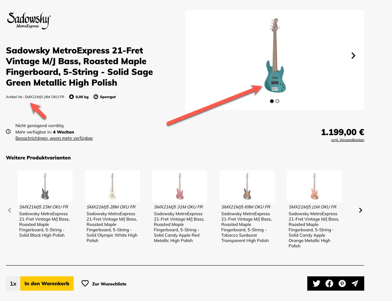

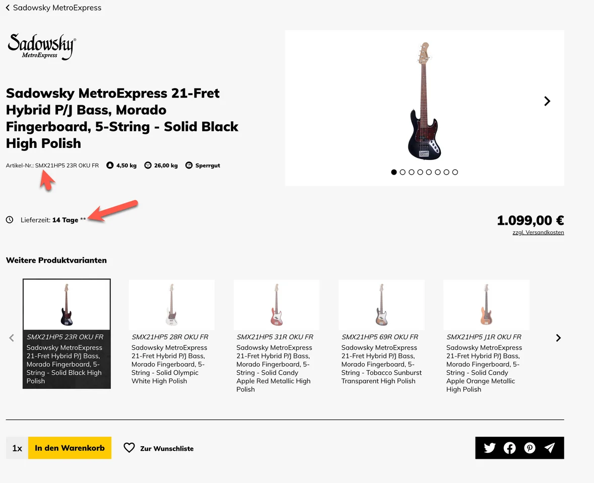

Oha es tut sich was :)
Zumindest bei Warwick im Online Shop.... Nur meine Farbe, auf die ich jetzt seit 10 Monaten warte braucht noch 13 Wochen! ;)

  • #100
WAS'N'DAS!!!!???????????
Die Modern Metrolines gabs ja schon immer - ist das eine Antwort auf die Sire Z?
