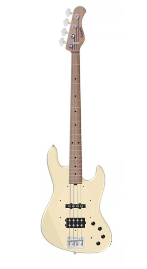

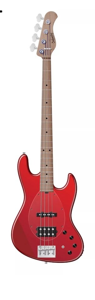

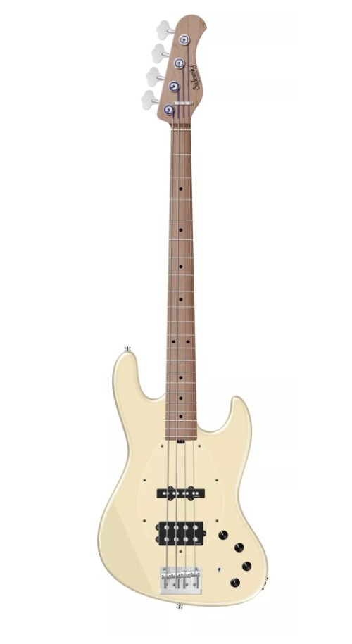

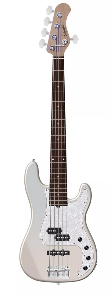

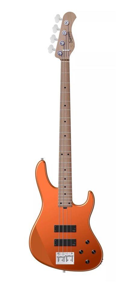

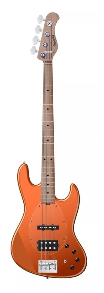

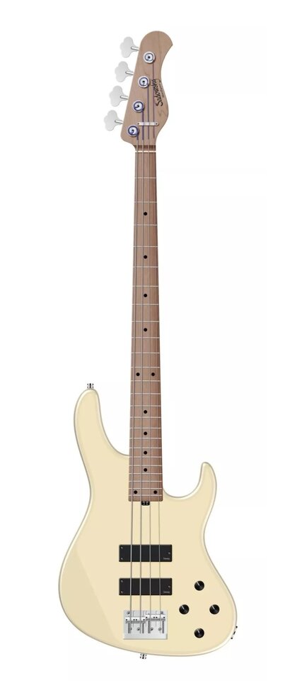

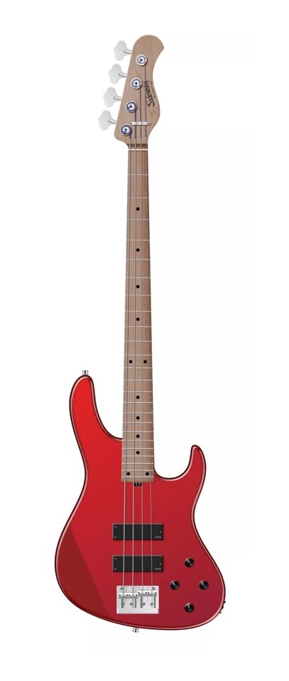

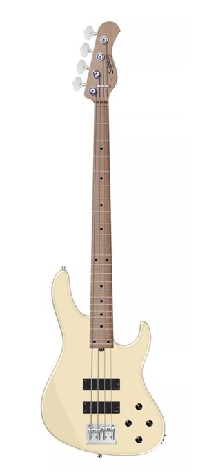

Hier mal Bilder.

Das ist ja mein neuer Favorite - eigentlich warte ich ja auf das neue "grün" - aber das weiß und die Form... Hnmmppppppffff :-)
(will eine mit P. für alles ander hab ich ja meinen M7 und V3) :)

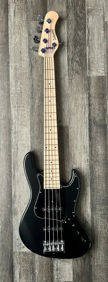

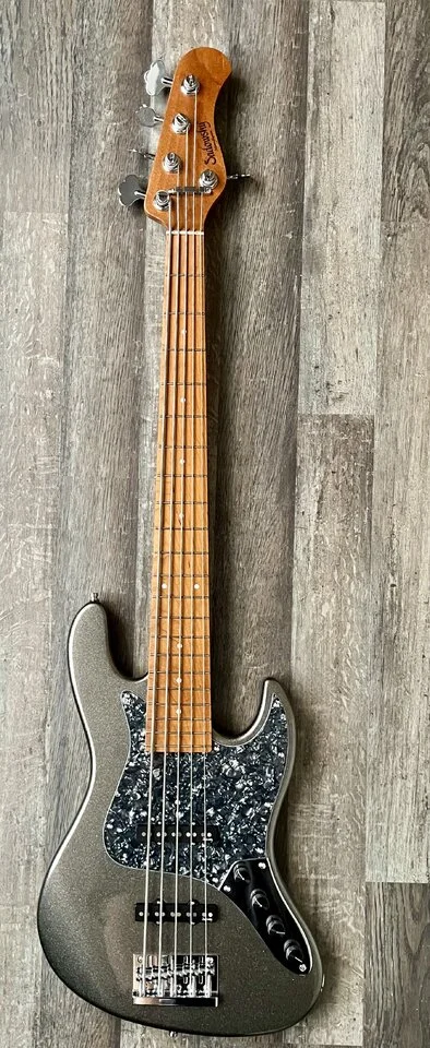

Ich habe mich auf der Suche nach einem guten 5er Jazz Bass mal mit den Sadowsky Bässen auseinandergesetzt.
Als alter Jason Newsted Fan liegt das ja auch nahe.
Kurzfassung: Beide getesteten Modelle sind wieder auf dem Rückweg.
Ich muss dazu sagen, es waren beides B-Waren, waren also schon mal unterwegs.
Als erstes kam der MetroLine aus der Warwick Fertigung an:
Erster Eindruck: sehr leicht. Das Zertifikat sagte 3,657 kg. Das geringe Gewicht führt leider auch zu einer erhöhten Kopflastigkeit, was ich persönlich gar nicht gebrauchen kann.
Im Sitzen schon echt nicht gut (ich will im Sitzen ohne Gurt spielen können, dass geht mit meinen Rays wunderbar und das ist die Referenz) und im stehen durch meinen Richter Gurt etwas abgemildert.
Verarbeitung war soweit tadellos, allerdings ist der matte Satin Lack unglaublich empfindlich. Das wird ganz schnell sehr speckig schätze ich. Spuren hinten am Korpus zeugen davon.
Saitenlage war in etwa so wie bei meinen beiden US Rays einzustellen. Gute 2,5 mm am 12. Bund der B-Saite.
Allerdings waren die Reiter der D und G Saite dann auch auf der Brücke. Wer es tiefer will, muss shimmen - bei einem Bass für 2900€ bzw. in neu 3400€ schon grenzwertig.
Das Halsprofil passte mir als Stingray 5 Spieler ganz gut. Meine Metal Sachen mit viel B-Saite kann ich damit gut spielen.
Elektronik und PUs waren klasse. Sehr guter, durchsetzungsfähiger Sound. Hatte den zu einer Probe mal mitgenommen.
Gerade der Mix aus Höhenboost und VTC ist hier der nicht so geheime Tipp. Und das geht ja bei dem günstigen Modell eben nicht…
Der getestete MetroExpress ist in Sachen Holzverarbeitung tatsächlich ebenbürtig bis sogar besser gewesen! Zum Zeitpunkt der Bestellung gab es nur die B-Ware in Silber Sparkle, jetzt sind ja fast alle Farben vorhanden.
Der Lack ist sehr gut gemacht. Der geröstete Hals fühlt sich auch sehr gut an. 4,1 kg hatte der und er war damit nicht mehr kopflastig.
Die Saitenlage war deutlich besser einzustellen bei dem! Wirklich nur knapp über 2 mm 12/B sind schon eine Ansage für einen 1000€ Bass!
Die große Baustelle bei dem Bass ist aber die billige Elektronik und die PUs.
Da merkt man die weit über 2000€ Unterschied dann tatsächlich.
Die Potis drehen sich schwerer, das ganze Ding rauscht deutlich mehr und bei höherem Boost zerrt es auch. Das war beim MetroLine alles deutlich besser.
Also vom Holz her von meiner Seite klare Empfehlung! Da zeigt der Chinese, dass es (bei diesen beiden Modellen) sogar besser geht!
Die 190€ für die Elektronik mit der VTC würde ich aber in jedem Fall mit einplanen. Ob die über 300€ für die PUs sein müssen, muss man im Zweifelsfall danach sehen. Die PUs des MetroLines fühlen sich mit dieser leichten Gummierung auf jeden Fall besser an, als die Standard Kunststoff Teile des MetroExpress.
Mein Resümee ist, dass es für eine Hobbylette wie mich auf jeden Fall der 1000€ Chinese sein könnte.
Da ich mich aber auf meinen beiden US Rays nochmal wohler fühle, bleibe ich erstmal bei denen. Das letzte Quäntchen hat mir einfach bei beiden gefehlt.
Ich bin auf jeden Fall froh, den Express nochmal getestet zu haben. Die Kopflastigkeit des MetroLines war definitiv der große Abturner für mich und an Elektroniken rumzulöten habe ich derzeit auch kein Verlangen.

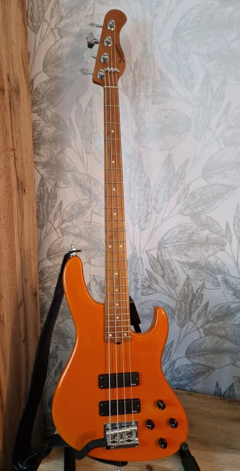

Habe den MetroExpress Modern noch bevor er beim Thomann verfügbar war über den Warwick Shop geordert. Der Klang ist meinem MetroLine JJ von Warwick auch ohne VTC fast ebenbürtig.Beide Bässe reichen klanglich aber bei Weitem nicht an meine 2 Sadowsky Metro Japan JJ Bässe heran. Was auffällt ist, dass die Griffbrettkanten des MetroExpress gegenüber dem MetroLine weniger abgerundet sind.Das merkt man beim Spielen doch etwas.Und ja, die Potis beim MetroExpress drehen sich etwas schwerer als beim MetroLine, was mir persönlich besser gefällt und einen wertigeren Eindruck hinterlässt. Ein Rauschen kann ich beim MetroExpress nicht feststellen. Insgesamt bewegen sich beide Sadowsky's auf etwa gleichem verarbeitungstechnischen Niveau.
