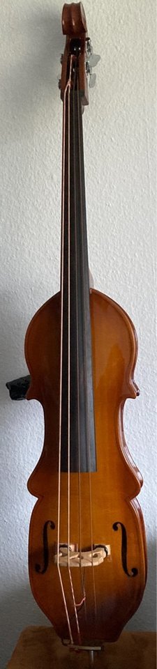

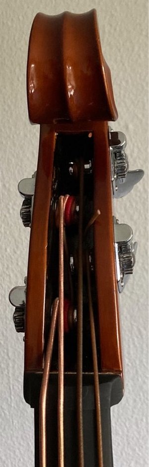

Supp. Durch die freche Aktion ;-) von Kollege @bassbeat rotierte es in meinem Kopf und ich hab es gewagt!
Die Gut a likes "Swingmaster" laufen oben dünn aus ( also E und A Saite) - dadurch hab ich diese beiden Klopper super einfädeln können. Musste nur unten etwas verkürzen bzw den Knoten verändern. Dadurch kommt weniger dicke Wicklung an den Wirbeln drum. Sie sind ja auch im Durchmesser dünner als zB die Vintages oder Blacks - was mir ebenso gut gefällt.
Und das schnitzen kam nur bei der D Saite zum Einsatz. Sie ist durchgehend gleichdick in ihrer Stärke ( wie auch die G Saite) und mußte etwas flacher gemacht werden - seeeehr vorsichtig, mit nem Cutter.
Fetter und warmer Sound...hmmmm.
Edith: Musste das Loch der E Saite unten zum Einfädeln größer bohren - der Übergang der Wicklung war leicht stärker und ging partout nicht durch!

  • #24
Suppi gemacht!!!
Lass uns eine Gruppe bilden.
"Die Saitenschnitzer"
:D:D:D
Reaktionen: claudio
  • #25
:great: Bei mir wars ja nich so ville...du hast ja richtig was abgetragen an E und A , oder?:D

  • #28
By the way... ich finde auch das Spielgefühl gegenüber den "Eisendrähten" viel angenehmer.
  • #29
Absolut - die Haptik finde ich auch genial. Selbst die Umwickelten fühlen sich nicht "kühl" an. Hatte mit Evahs weich und Slaps schöne Alternativen drauf - aber die GALs sind ja auch etwas fetter und eben flauschig;-)!
Früher wollte ich auch eher singenden Sound haben - jetzt durch diese Saiten das genaue Gegenteil. Don`t know why!?:rolleyes:
