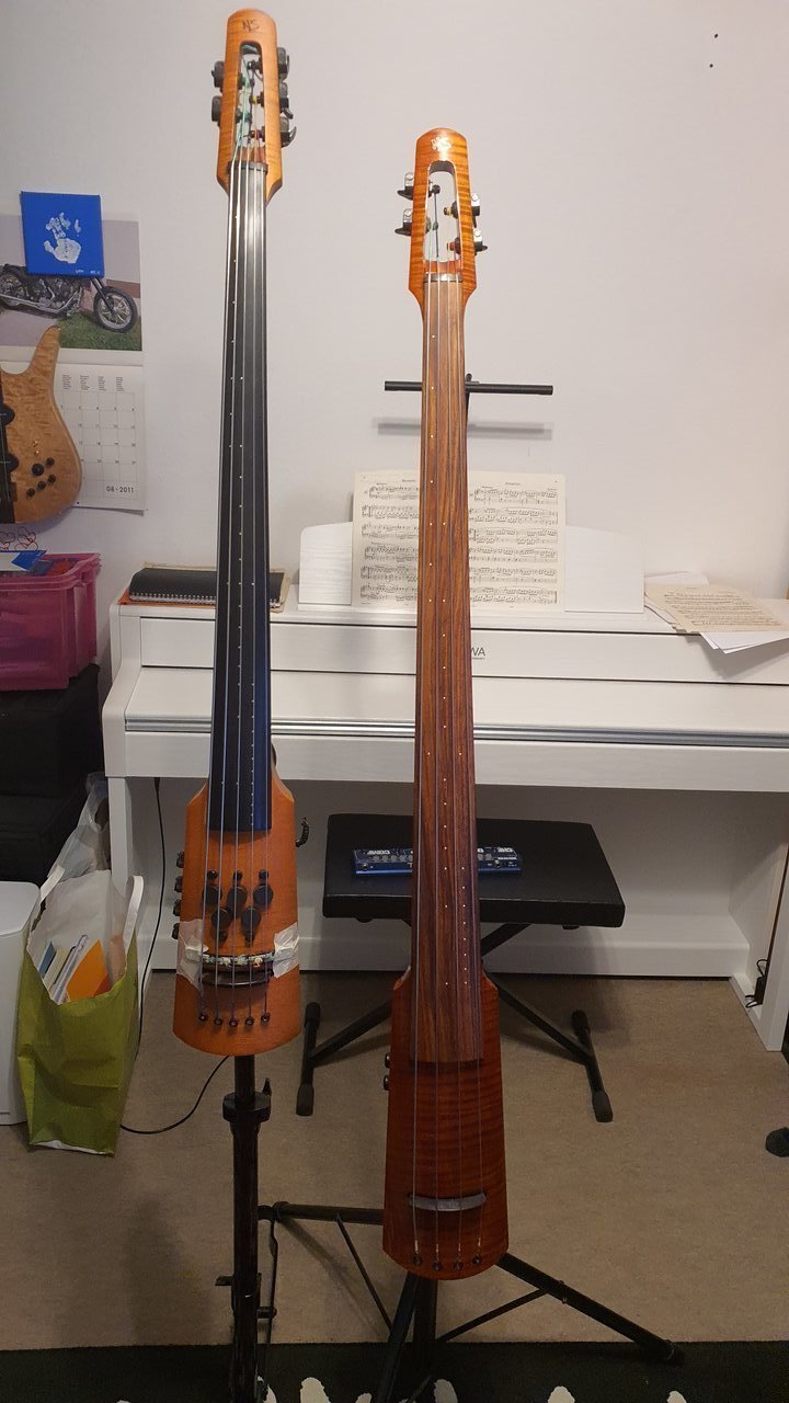

Die beiden Schönheiten. Die grosse Dame bekommt Gut-a-like Vintage verpasst. Mal schauen, wie die sich machen. Danke für all eure tollen Tipps.

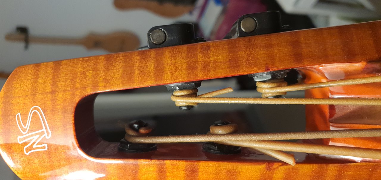

Na prima:great:Wie haste das denn hinbekommen - haste Pics von den Wirbeln? Welche von den Gut a likes haste denn aufgezogen?
Ich habe die Gut-a-like Vintage drauf.
Komischerweise waren da 5 Saiten in der Box.
Da sich die Saiten extrem ziehen lassen, habe ich die bis zum Tuner stramm gezogen und dann mit dem Japanmesser links und rechts moderat abgemacht, bis sie in den Schlitz passten. Reichte dann beim Spannen immer noch für 2-3 Umdrehungen.
Brauchte etwas Mut mit dem Messer, aber funzt.
